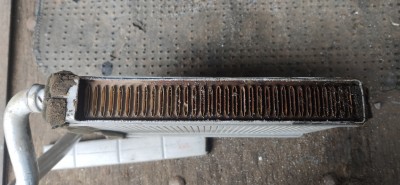

Здравствуйте уважаемые тигговоды,пред история такова ,сначала дуло холодом водительскую сторону у пассажира всё прекрасно,поменял местами вход и выход патрубков печки какое то время проездил,но потом стало попрохладнее и у меня дуть.Решил промыть взял 2х литровые бутылки шланг залил лимонки в печку и стал вливать и выливать итог грязь какие то мелкие камешки и фигня как желе вылазила(перед этим на сто заменили охлаждайку и что залили не знаю).Хватило на месяц и всё по новой ,поехал на мойку и там под давлением прогнали ,на пару недель и капец.Зима как раз закончилась итог ,решил менять радиатор печки,что и было сделано.Снимал торпедо в гараже один и без помощников заняло с 9 утра до 18вечера без перекура(скажу честно геморрой это) в какой то момент пожалел но было поздно.Короче поменял радиатор ,на будущее разрезал трубки надел шланг зажал хомутами,всё собрал проклеил за одним не скрипит теперь ни чего и не где,печка жарит капец,промыл систему всю дистилировкой ,продул воздухом,залил около 8ми литров(стоит газ).Как то так.

Кто бы, что бы не говорил, а этот радиатор со временем, видимо таки приходится менять.
Я один хозяин, лил только HEPU, но прошедшей зимой пару раз посещала мысль - пора менять! Не отважился... (((
Промывка проф.апаратом с лимонкой и щелочью проводилась два года назад... Результат был, но теперь кроме замены вариантов не вижу.
Уж слишком соты маленькие... А осадок от мет. частей мотора, видимо будет всегда...

Новый радиатор стоит в районе 800 гривен, менять час полтора. Есть ли смысл выкидывать 1200 за промывку? Гарантию дают 100% что вымоют его до состояния как новый?
Менял сам дома, сейчас при прогретом двигателе на 1 скорости обдува выдают воздух в +70⁰с. Кто не верит могу видео отснять. Понятно что в морозы не будет так, но до замены дуло никак. А мыли , пробовали восстановить

З сторони пасажира, ріжеш трубки на різних рівнях і витягується радіатор пічки. Потім нову підключають через шланг з широким хомутом...
Эффект той самий, але не розбирається торпеда.
