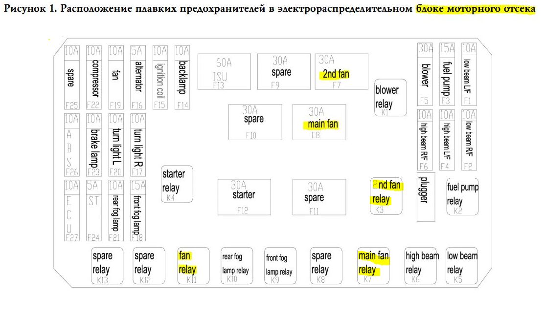

Предохранители во втором блоке (в моторном отсеке справа под пластиковой отделкой около лобового стекла)
http://www.chery-club.org/forums/download/file.php?id=61807&mode=view
http://www.chery-club.org/forums/download/file.php?id=61806&mode=view

Реле
К1 Реле мотора вентиляции салона
К2 Реле бензонасоса
К3 Реле №3 моторов охлаждения двигателя
К4 Реле стартера
К5 Реле Ближнего света
К6 Реле дальнего света
К7 Реле №2 моторов охлаждения двигателя
К8 Резерв
К9 Реле передних противотуманок
К10 Реле задних противотуманок
К11 Реле №1 моторов охлаждения двигателя
К12 Реле повышения скорости моторов охлаждения двигателя
К13 Резерв

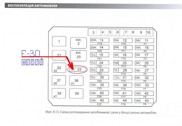

А где предохранитель розетки в багажнике???
А вот он!!!
Кстати, F-30 в списке числится как резервный, а он занят багажной розеткой...

Предохранитель F 15 на богрев з/стекла и зеркал, F 30 написан РЕЗЕРВ а реально розетка.
Поэтому если зеркала греются, а стекло нет, то проблема в нитках обогрева в стекле или проводке.

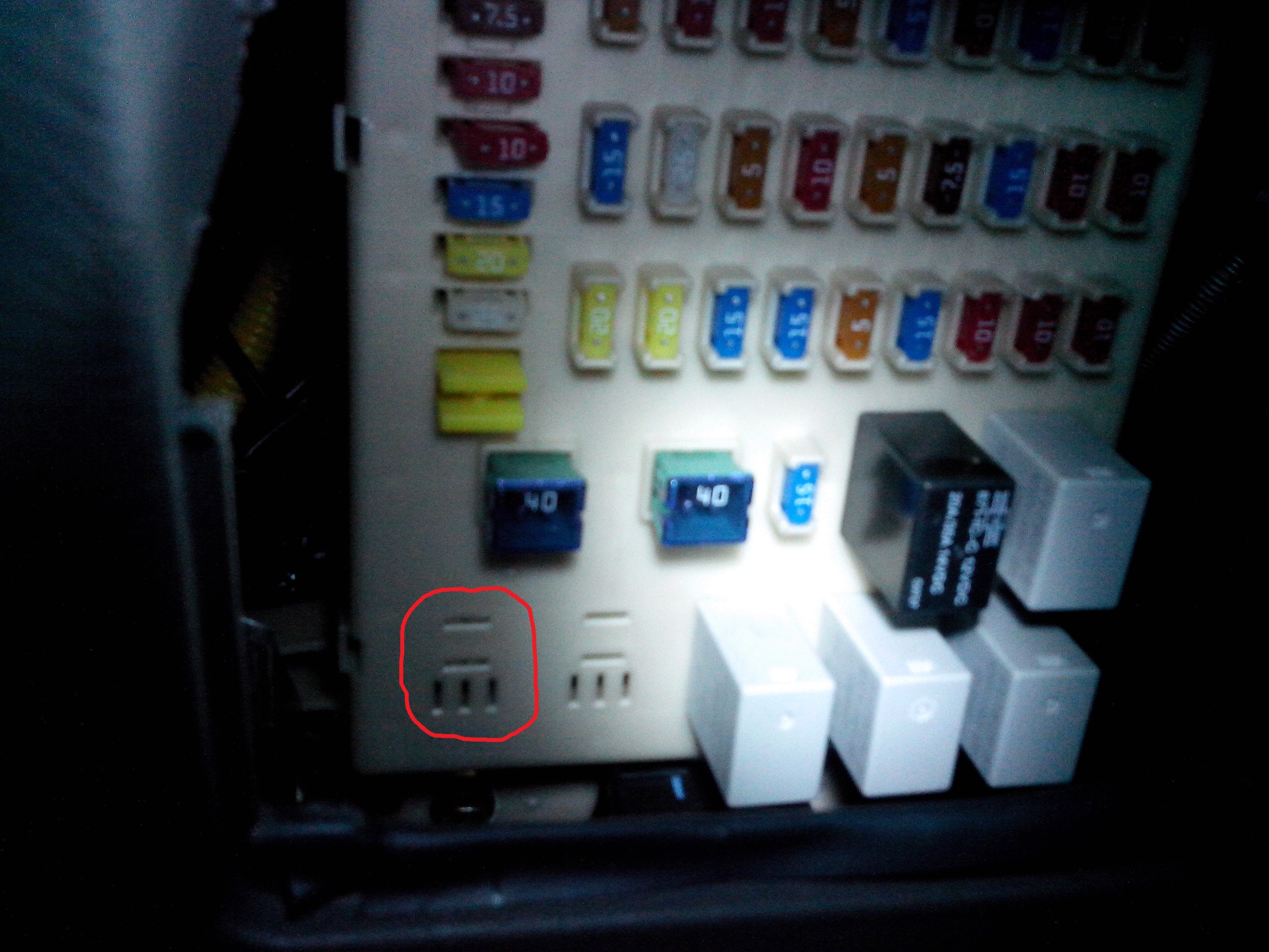

Повідомлення Реле и предохранители
Искал подобную тему, не нашел. Если уже создана - ткните ))
Собственно первый вопрос: для чего и за что отвечает реле на фото обведенное красным кружком? На фото блок предохранителей и реле в салоне, внизу слева от руля за маленьким бардачком в Тигго 2.4 АТ.
