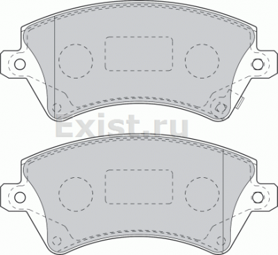

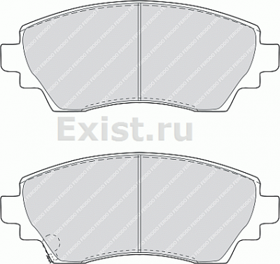

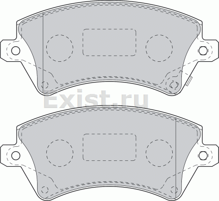

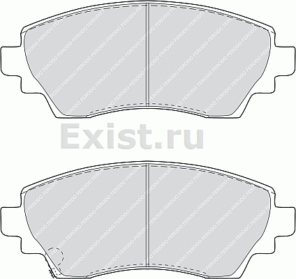

Подобрать чтобы приличные (например Феродо).
FDB1573 становятся, но после небольшого подпиливания края у внутренней колодки и спиливания крайних заклепок у внешней.
А FDB1391 - вроде могут стать и без подпиливаний, но пока не пробовал.
В ФАК указан тип колодок - Kashiyama D2224M - это и есть FDB1573.
Ширина обоих одинакова - 132 мм.
Высота - разная, и радиус разный.
