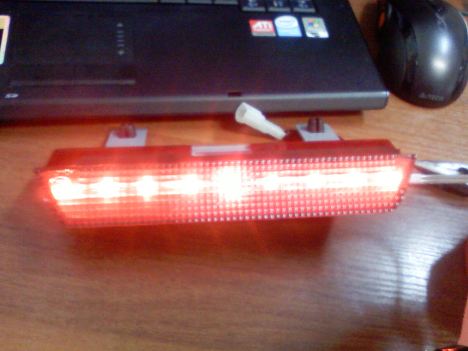

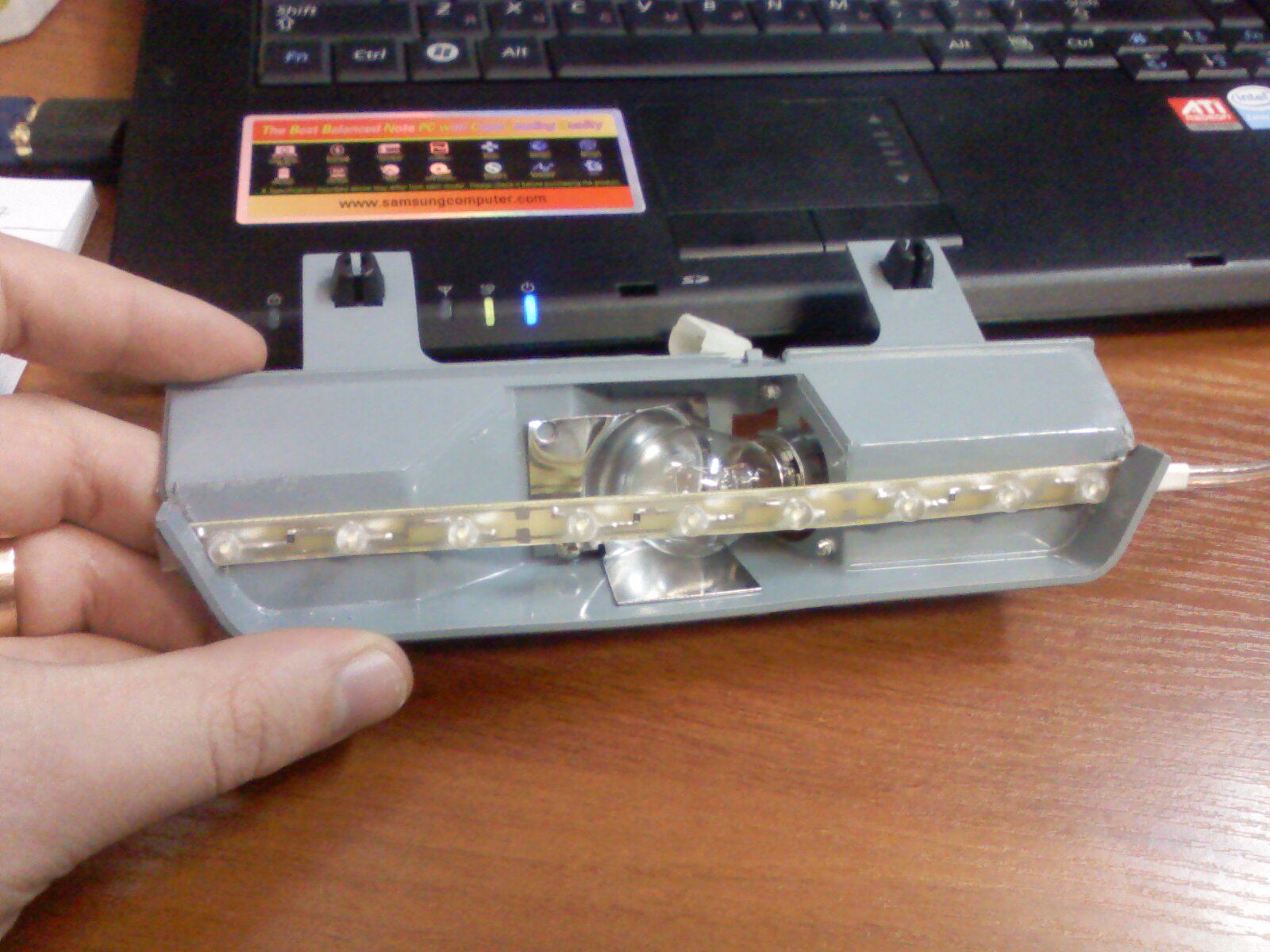

Сообщение Верхний стоп-сигнал. Замена ламп. Проблемы - Решения.
У многих я заметил возникают проблемы с заменой лампочки и еще ко всему этому в процессе эксплуатации начинает от нагрева плавиться плафон лапмочки...
В общем я не стал ждать пока лапочка перегорит или начнет плавится что-то... Российские тигговоды пару вариантов обсуждали переделки на светодиоды.
Я предлагаю свой :?
Я сделал пропилы для крепления пластинки со светодиодами, можно это же сделать на клей ;) Родную лампочку просто отключил, конструкцию не менял.
По затратам 20 грн полоска из 12 светодиодов (3 обрезал)
В разобранном виде

Готово :frends:
Вложение:
PIC-0257.jpg [ 226.1 КБ | Просмотров: 6451 ]
Вечером сфотографирую уже установленный вариант в работе :)

также буду такое делать тольк не буду вешать полоску диодную
это низкого качества
потом будут гореть по очереди

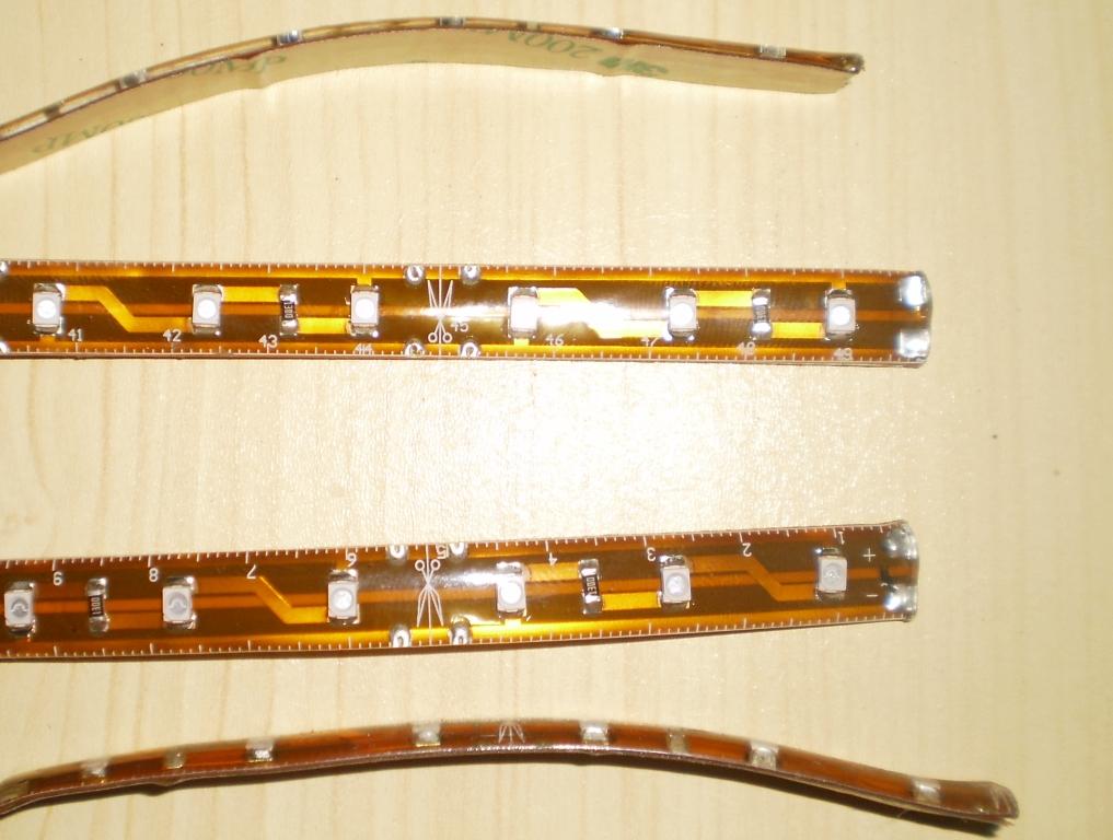

Такие светодиоды ставят многие на авто особенно на свет габаритов (крас. и бел.).
Я с такими светодиодами уже давно знаком и использую в разном направлении.
В домашнем использовании у компом. небольшая белая дорожка см 40 мне освещает клавиатуру.
Они идут в заплавленом состоянии с самоклейкой с заду и режутся на разные размеры.

Продается на радиодеталях в разных цветах. :bye:
Комментарий к файлу: СВЕТОДИОДЫ.
