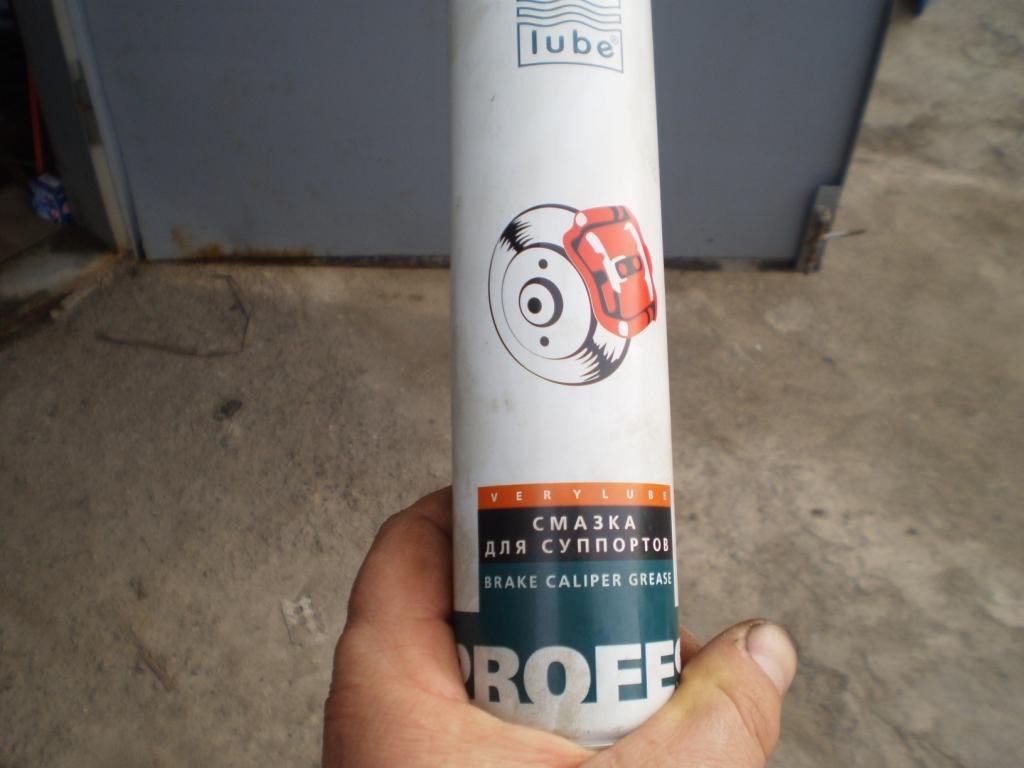

Люди не смазывайте ведешкой!!!моторным маслом!!!медной или графитовой смазкой!!!!
от нее "разбухает" все пыльники на суппорте.резина не маслостойкая!!!
и разбухнув пыльники будут клинить направляющие еще больше!!!!!

100% только специализированной смазкой для супортов!

Как так, :( почему нельзя смазывать медной смазкой для суппортов??? :( Сегодня на рынке спрашивал (весь обошёл) нет предложенной Вами VeryLyb для суппортов, а предложили мне ЛиквиМолли (высокотемпературная медная смазка для суппортов с температурой до 1150 градусов (http://camion.com.ua/Kupfer-Paste--Kupfer-Spray)) за 65 деревянных. Или может лучше такая (http://camion.com.ua/Bremsen-Anti-Quietsh-Paste--Spray). Как думаете? И эта не пойдёт - фирма вроде хорошая!?!?!? Или всё таки порекомендуете поискать (заказать) именно (http://www.verylube.com/_new/product.php?lang=rus&n=66) эту смазку. Подскажите ПЛИЗ! Спасибо за советы!
