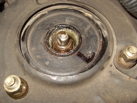

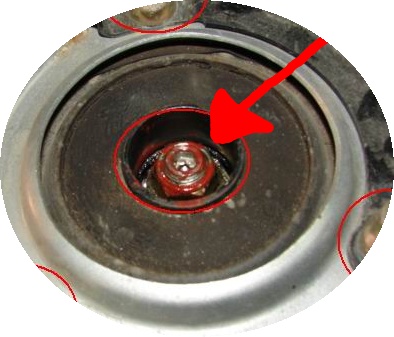

Сообщение Re: Амортизаторы
Сравни вот эти фото. Мне кажется диаметр штока стал меньше.
Комментарий к файлу: Твоя версия.
1294_628.jpg [ 104.25 КБ | Просмотров: 2209 ]
Комментарий к файлу: Родная.
pod_188.jpg [ 47.8 КБ | Просмотров: 2209 ]
Tiggo SriBlo 2.0
Вт июн 23, 2009 1:37
Ну как тоньше шток когда он внутри, и прежде чем делать он всё перемерял и ход и штоки вес машины. А ты ход штока каябы мерил ? Так он меньше.Чо спорить мне нравится,да и делал бы он плохо ему не свозили бы со всех станций мешками стойки. Да и каяба 200гр, дай адрес куплю и буду перепродавать :eek: ,сколько тогда каяба на перед?
