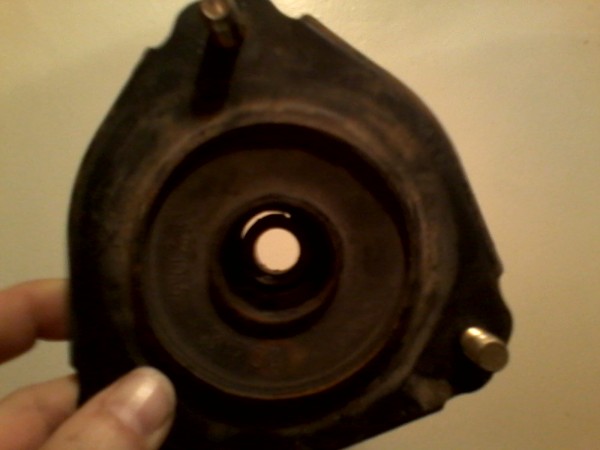

А можешь сделать фото своей опоры, вид сверху, без резинового колпачка.
У меня стоит радиальный.

могу, конечно... (завтра при дневном свете...)
только, боюсь что "с верху" мы много не увидим...

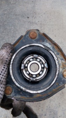

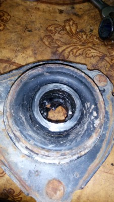

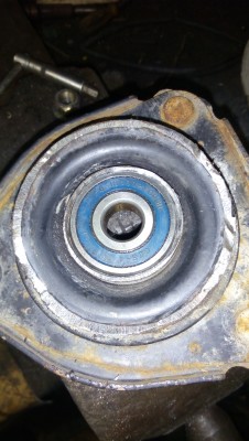

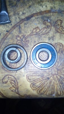

Повідомлення Подшипник верхней опоры
Добрый день! Случилась у меня неприятность, рассыпался подшипник верхней опоры, резина опоры в отличном состоянии. Кто нибудь менял подшипник в опоре? Есть какая нибудь информация (маркировка) по этому подшипнику?

Да это разве геморрой? Так мелочи для разминки. что бы руки не забывали что что то умеют. Вчера сделал, вот отчет https://www.drive2.ru/l/457037023048369519/

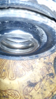

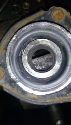

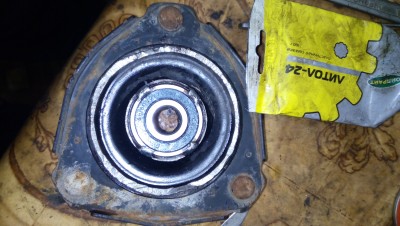

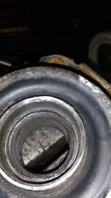

Вот краткий отчет о проделанной мною работе по замене подшипника. Букв ранее написано много, если надо описание у меня на драйве.

Я конечно не специалист, но все таки краткий курс металловедения в техникуме и институте проходил, и скажу со 100% уверенностью что сварка в данном узле не пошла на пользу наружной обойме подшипника, она 100% деформировалась и данный узел долго не прослужит, в данном случае нужно было развальцевывать а никак не варить.
