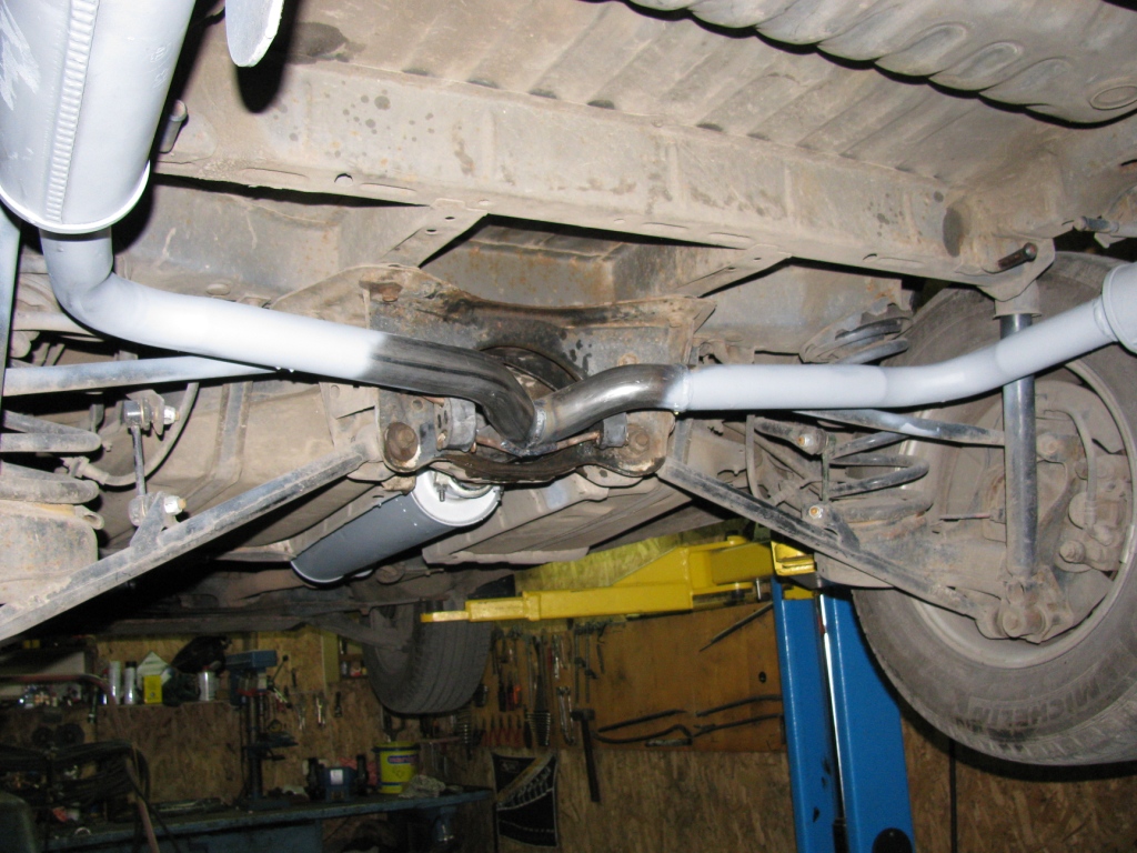

Я гашу эти очаги очень просто и надежно - зачищаю наждачкой но! рыжее пятно оставляю, дальше крашу термостойкой краской для печей (по моему финская 300грн 400грамм) благо она черная кук и у меня - стоит мертво! в ней и преобразователь и грунт - въедаеться мертво, а на чистый металл не ложиться. У меня ей и выхлопная покрашена (там где нет нж.) стоит хоть бы х...р! Вечером сфотаю баночку.

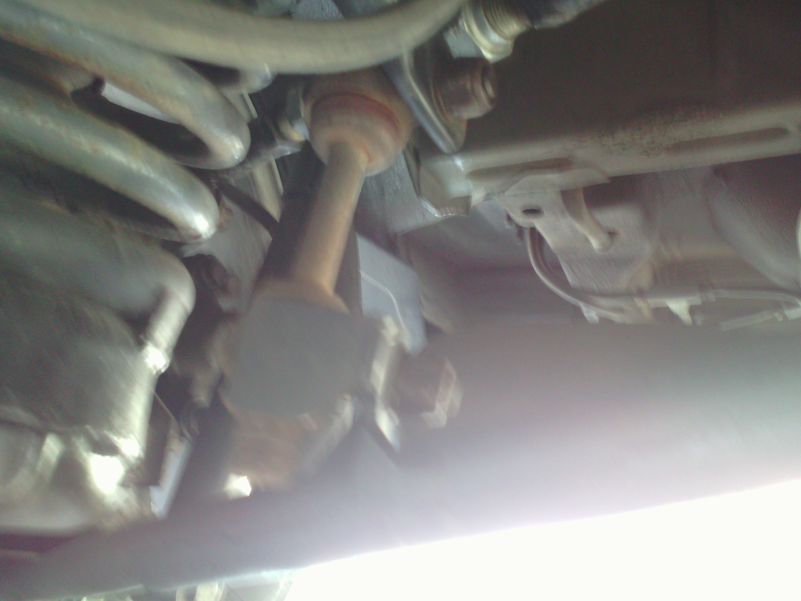

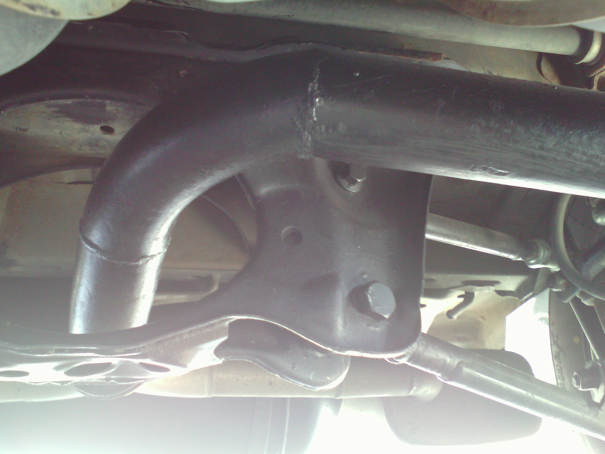

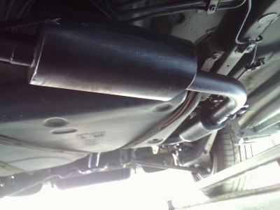

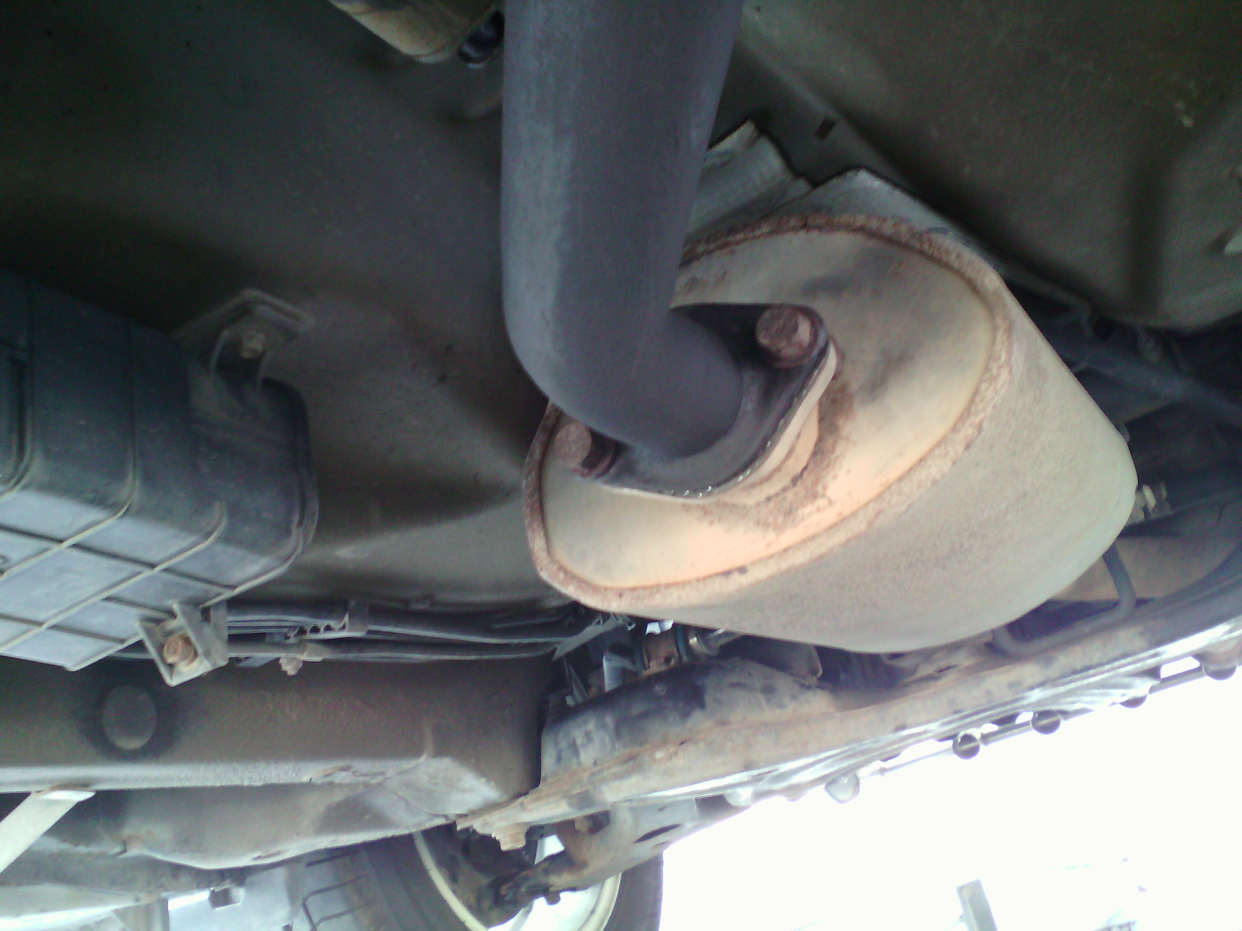

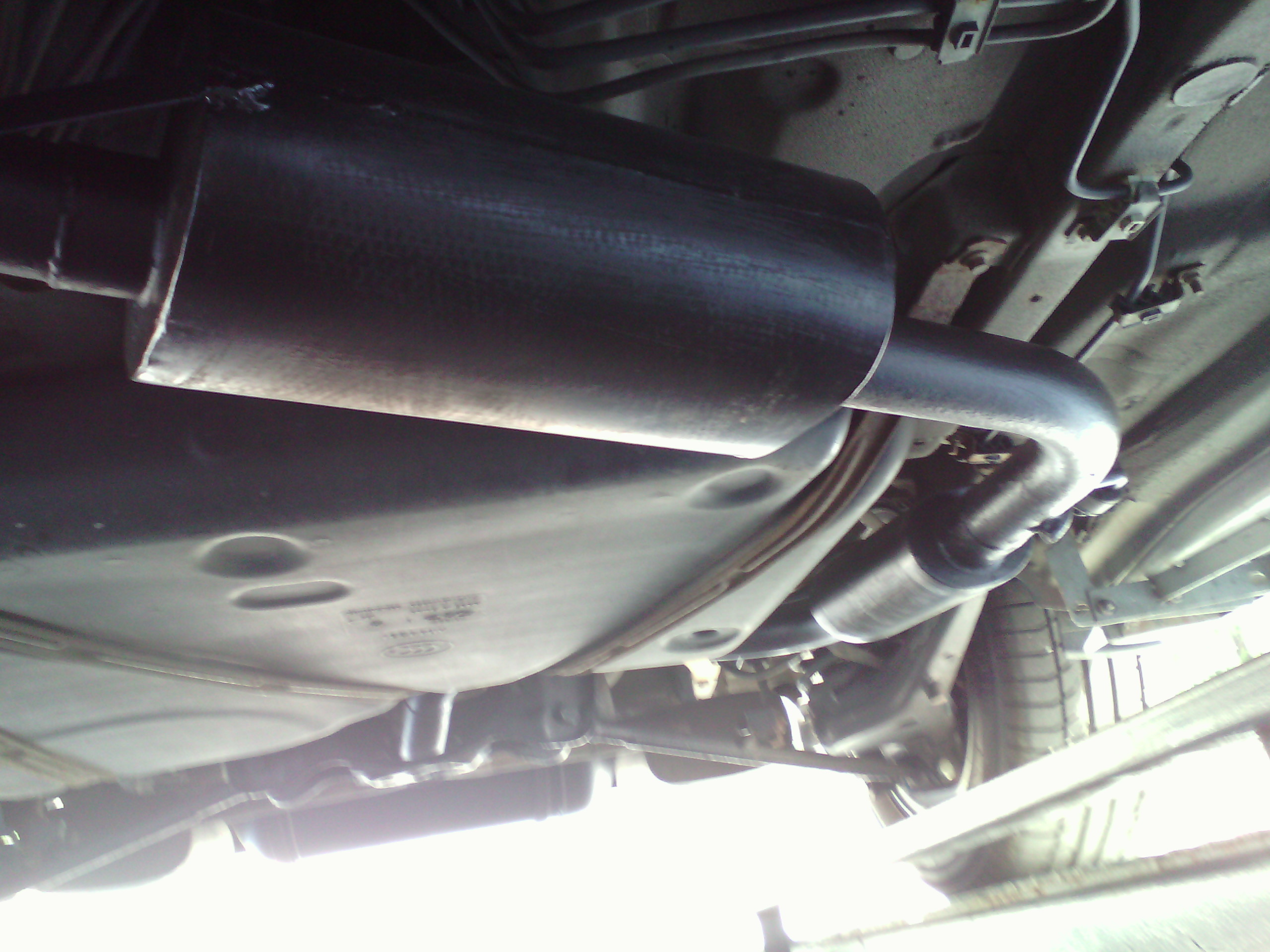

Да, краска такая, сходил в цех посмотрел у ребят, тоже пользуются. А это выхлопная (фото ниже) покрашена в конце весны (и кусок еще не крашеной) , и стойки стаба заодно - ходят себе, что перед, что зад без проблем - тоже надо перебрать и покрасить....
