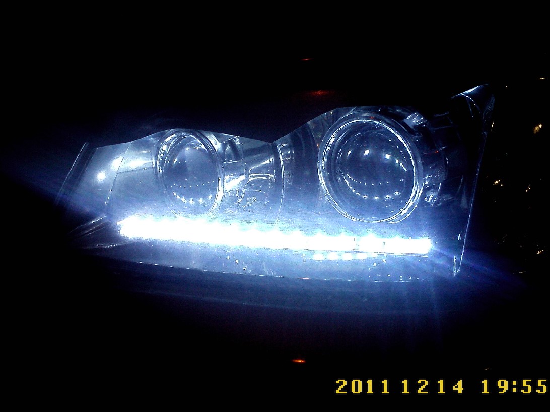

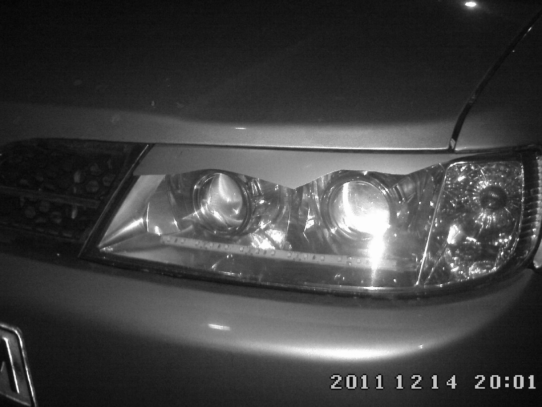

Для
...это говорит человек у которого нет Tiggo.....
Не в Tiggo дело, а в опыте и наработках по этой теме. Не одну фару пришлось ковырять.
У меня лично в фарах, к стати ещё меньшего размера, стоят аж по 2 G5 ( самые яркие джипы курят). И встроить их туда поверте, была не малая проблема. И отражатели кроил и заднюю часть фары переделывал, всё сам. А отрегулировать срезы чего стоило. С G5 работаю с самого их появления. И для меня уважение ВСРЕЧНИКОВ - это самый важный фактор!
Да и в противотуманках тоже ксенон, но почти никогда не пользуюсь. Ну нету ещё в природе само-устанавливалок ПТФ которые хоть бы частично но не слепили. НЕТУУУУ.
Природа ПТФ такова: создать УЗКИЙ луч чётко обрезанный сверху и снизу(и чем уже - тем лучше) дабы свет не отражался от стены водяной пыли(тумана), а пробивая её и высвечивал препятствие.
Вставляя в ПТФ более яркую лампу(с естественно другим фокусным расстоянием и силой светового потока) мы расширяем и световую полосу и смазываем её границы вплоть до размытого светового пятна(у кого как) + ореолы и засветки + свет(слепление) от самого ядра лампы.
По поводу колхоза - это как реализовано такой и вид
Вот специально спустился и свои фотканул:
С ув.
Сер грудня 14, 2011 22:26 WWW
