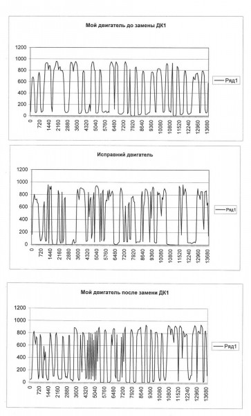

Выкладываю графики с поменянными ДК (датчиками кислорода) местами (задний поставил на перед, а передний ДК на зад (после катализатора)). Графики снимал в гараже, газуя на месте. Глюк в работе машины присутствует (провалы, тупизна - но меньше, чем было до замены).

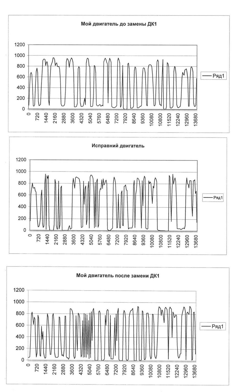

Для наглядности сделал три графика по ДК №1. Исправная машина - это график с автомобиля Dmitry.O.. Бросается в глаза, что на первом графике (до замены местами) ДК немножко "ленивая" по отношению к остальным графикам - или мне так кажется (режимы работы авто на этих графиках разные - общее, что все графики снимались в гараже, газуя на месте).
Чет травня 19, 2011 22:43
