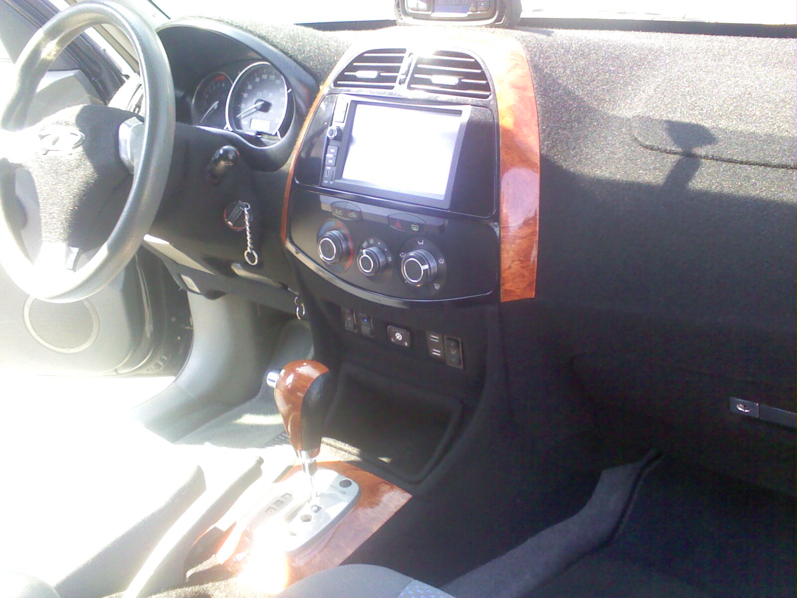

Карпет за 65грн, он тоньше и хорошо тянеться. Брал в Автозвуке. Клеил на 88 клей, все безпроблемно.

Славутич, смотрел твои работы с наржавейки, ну ооооооооооооооочень класно!!! А вот обклееная торпеда, ну совсем не солидно. Без обид.

Ее в живую нужно видеть, фото искажает. Особенно на солнце прикольно переливаеться. Да и перед тем как обтягивать рассматривал несколько вариантов (чем обтягивать) поверьте - если получалось бы хреново, не стал бы даже и браться.

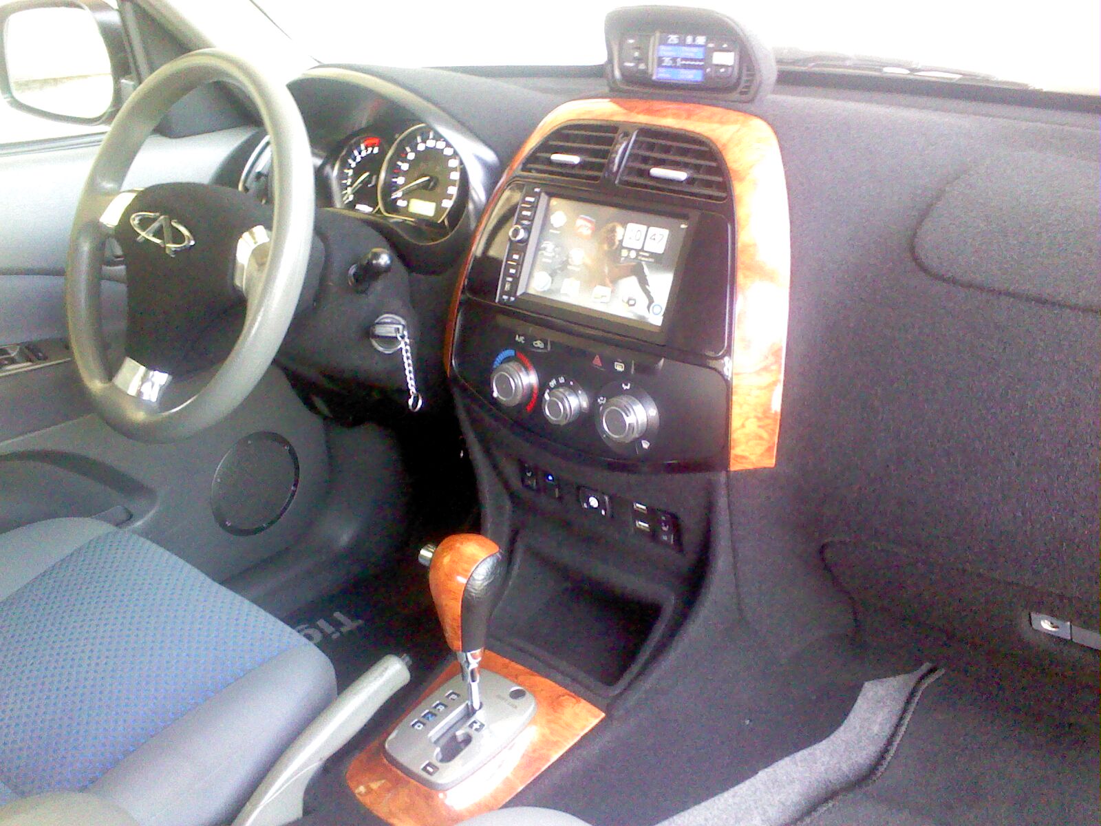

А я вот продолжаю потихоньку.....

вот, блин, просто приятно даже от того факта, что есть люди, у кого руки растут, как надо... сорри, ничего нового не сказал - но не удержался... )))

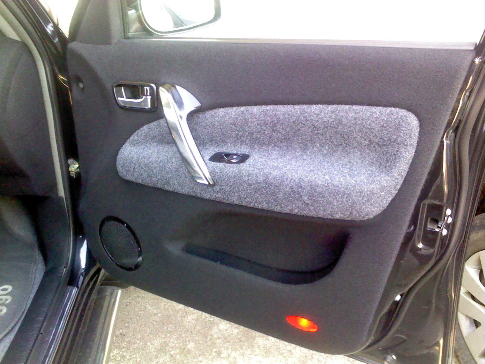

Спасибо. А это дверка и порог, правда только одна, потихоньку сделаем.....

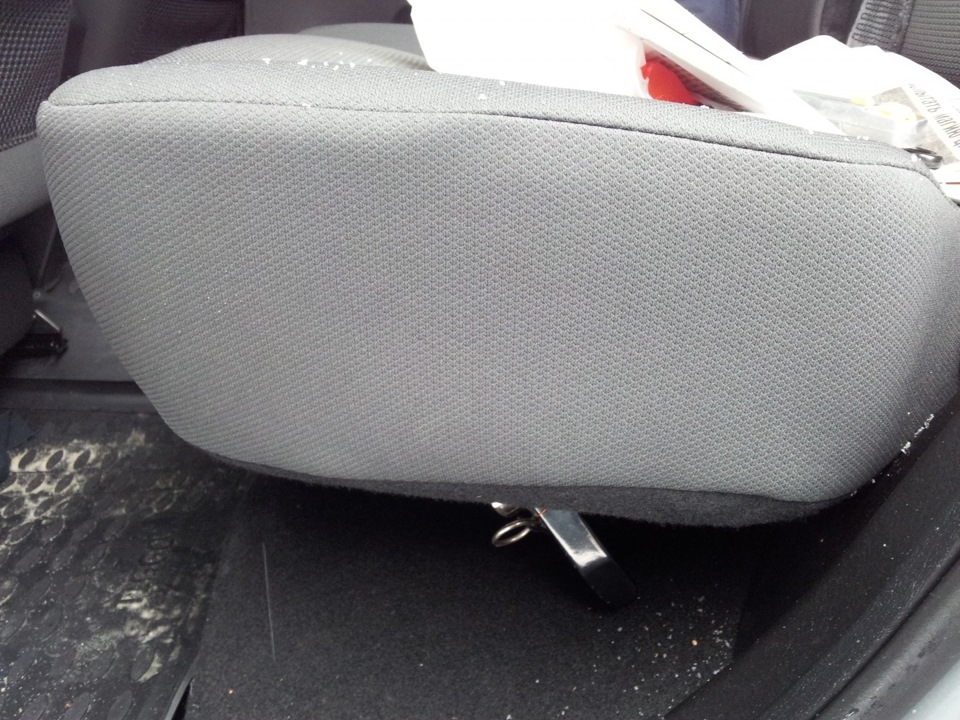

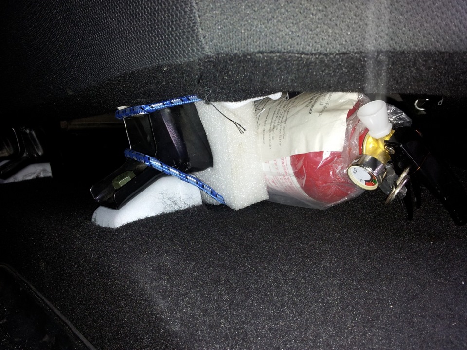

Вот где приткнул огнетушитель в новом кузове(заднее сидение не двигается)

То есть как не двигается в новом кузове??? В Тигго 2012 (рестайл) заднее сидение не двигается вообще, или ты его не двигаешь? Если конструктивно не двигается - пичалька!

Почему? Я один раз задние сиденья как отрегулировал, и больше за два года еще не разу их не двигал. Так для чего надо, что бы они двигались я не знаю. По крайней мере мне без нужды данная функция.

Если необходимо увеличить площадь багажника, а мне это приходится делать периодически - я сдвигаю задние сидения вперёд, на задних сидениях у меня только дети, так что им места хватает).

У-у-у, очень полезная фича частенько в багажнике не хватае чуток места для груза , а тут 5 сек и все влезло, или 5 минут - сидушки снял и в гараж, а в багажнике хоть слона вези!

мне вообще часто помогало - просто, одну сидушку снял, на вторую её положил - и очень неплохо загрузиться можно... как кому, а мне очень по душе, как у нас сидушки задние устроены..

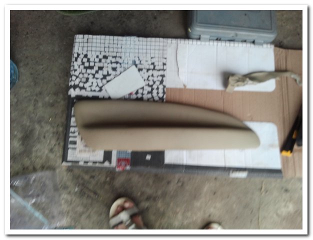

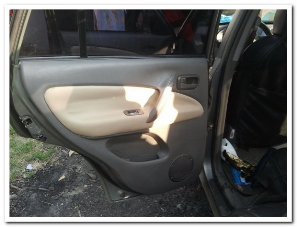

надоели тряпки на дверях...вот освежил.8 часов работы..на все двери..1 метр погонного кожзама для авто с псевдоперфорацией и литр 88го клея...ну заодно и шумоизоляцию поставил...

Что, за материал?
Хочу себе перетянуть, а то капли дождя превращаются в пятна

Технологию пожалуйста !!!!!
Старую обшивку -- снимал ???
Или просто клеил поверх??
Сушил как? -- солнышко, автоклав ???
Фотки классные ---- описание процесса не очень ---поподробней.

я попробовал поверх стоковой клеить хороший кож-зам... - не получилось. Клей нужно наносить одинаковым слоем и желательно с равномерными пропусками (идеальный вариант- точки-капли, каждых 5мм), но это реально только каким-то автоматом (машиной). Иначе по разному сохнет и по разному стягивает и морщится, а самое неприятное что поролон местами склеивается по толщине. Ерунда полная.
Нашел мебельную фирму, у них есть линия где клеят кож-зам на поролон 5мм, но никак не доеду до них....
- msdos, ну ты раньше не жадничал, все подробно описывал... ))) - технологию - в студию!!!

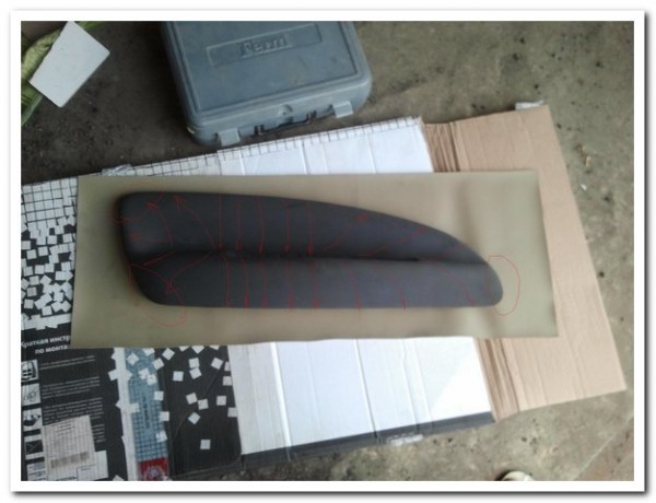

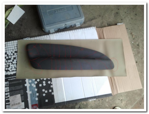

ничего сложного....разложил все вставки...куски получились 300 на 800 мм...старую обшивку не снимал..очень хорошо приклеена...нанес клей на ткань и на дермантин...3 минуты подождал.чтобы клей схватился...и сверху по центру начал натягивать .даже если прилипает.то время есть...фен нужен только во внутреннем углу и на последних складках...очень тепло щас на улице...делать лекало и вырезать-действие лишнее..самое сложное убирать последние складки..ножом подрезал по месту и натянул...вопрос в качестве дермантина- должен на ощупь хорошо тянуться..может вопрос в клее ..у меня был 88...на пластик клеить сложней...он кусками становиться.если прилипнет..дермантин брал с псевдоперфорацией-тянеться очень хорошо..200грн за метр погонный...

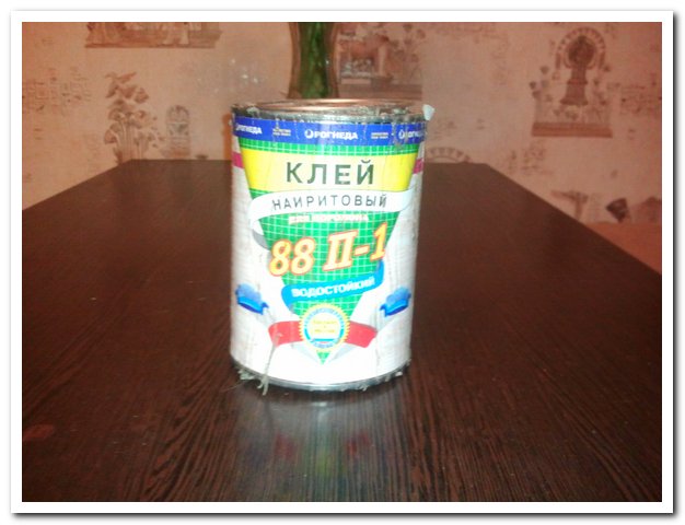

фотку банки клея, пожалуйста!!! а то вроде бы все так же делал... клей брал у "тюнингистов", красный и густой. Они им салоны переклеивают...
Нед липня 14, 2013 16:46
З нами з: П'ят вересня 03, 2010 22:09
Повідомлень: 86
Автомобиль: tiggo
Повідомлення Re: Tiggo - комфорт.Доработка салона, подсветка, и.т.п.
может быть и клей...брал там где продают профессионально дермантин..неважно-мебель.двери или для авто...цвет капучино и по густоте как сгущенка в тепле..в двух местах во внутренних углах оттопырилось..нужно феном по серьезней прогреть.но есть супер клей и шприц.сделаю иньекции..на фотке как лежит перед собой так и натягивал..
