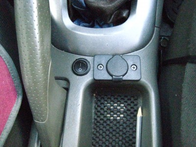

Не заморачиваясь сильно думами про откл или неоткл питания на регистраторе, сделайте как я когда-то - доп.гнездо отдельное от основного возле руля с кнопкой его откл/вкл:
В родном гнезде эстетичнее смотрится прикуриватель, чем балдометр штекера питания регистратора.
В это доп.гнездо подключен разветвитель на три гнезда, под ЮСБ мне не нужен был 5 лет назад, поэтому без него, только дырочки. Т.е. в этом доп.гнезде торчит маленький штекер разветвителя и не мешает совсем в этом месте ничему. Выбирал разветвитель со штекером с боковой подводкой провода (на фото его еще нет), маленьким по размеру, чтобы не торчал под рукой. Болтики закрашены потом были черным женским лаком для эстетики. Сам разветвитель разместил рядом - на двустороннем его же скотче прилепил к панели пластика тоннеля ручки КПП (на фото за ручником не видно...) ближе к сиденью с расчетом возможности подвижки сидушки вперед при необходимости. Коленке не мешает, ничему не мешает, а в нем сейчас постоянно воткнуты два штекера: один на регистратор и один с проводкой под торпедой ближе к размещению мобилки для ее зарядки (кармашек на воздуховоде в салон слева от руля который). Если мобилка не подключена то и ее блок питания как бы спокоен, на потреблении бортового вольтажа это не отражается, никому ничего не вредит и лишних манипуляций для подключения регистратора и мобилки (она же навигатор если надо) делать каждый раз не нужно.
Провод от питания регистратора так же через подторпеду, боковину стойки лобового стекла и по верху между стеклом и потолком подведен к регистратору и отключается регистратор штекером, входящим в него. Много лет уже как бы всё проверено удобством использования.
Затраты - на гнездо и кнопку. Гнездо подключено на основной прикуриватель на клеммах мама-папа для возможности демонтажа или ремонта там.
