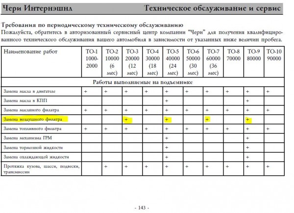

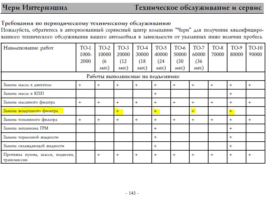

У нас по регламенту 10 тыс., а у россиян - 20 тыс. км.

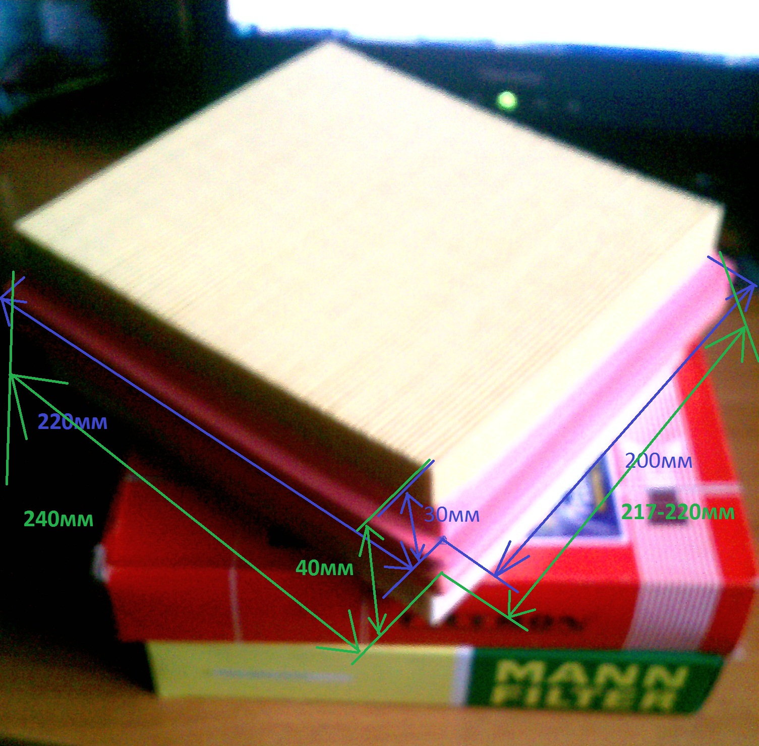

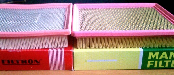

Повідомлення Chery Tiggo 1.8 подбор воздушного фильтра
Общими усилиями нашли аналог воздушного фильтра для 1.8!
Исходные размеры от vokasun. Отдельное спасибо Rоман за подбор по виксу-фильтрону.
В чем суть вопроса: есть размеры оных девайсов ширина- длинна -высота (внутренняя и внешняя). Необходимо проверить(подтвердить) оные параметры по оригинальному фильтру, особенно внутренние размеры (синим цветом подписаны на фото)!
длинна 220мм, 235мм
ширина 200мм, 215-220мм
высота 30мм, 40мм.
После выяснения инфу в ФАК, тему в топку.

vokasun собирался взять Wix и попробовать на днях. У него и спросим....
