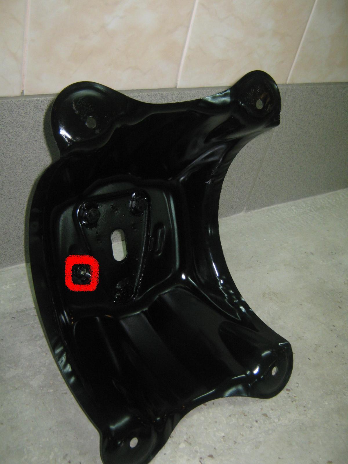

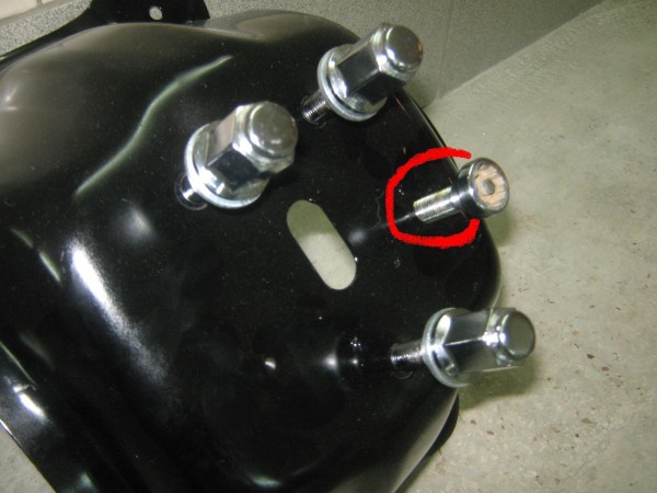

Повідомлення Фото-отчёт"Секретка" на запаску.
1)Найти токаря,который изготовит"секретку",болт с ключём.
2)Найти сварщика,который приварит гайку для "секретки".

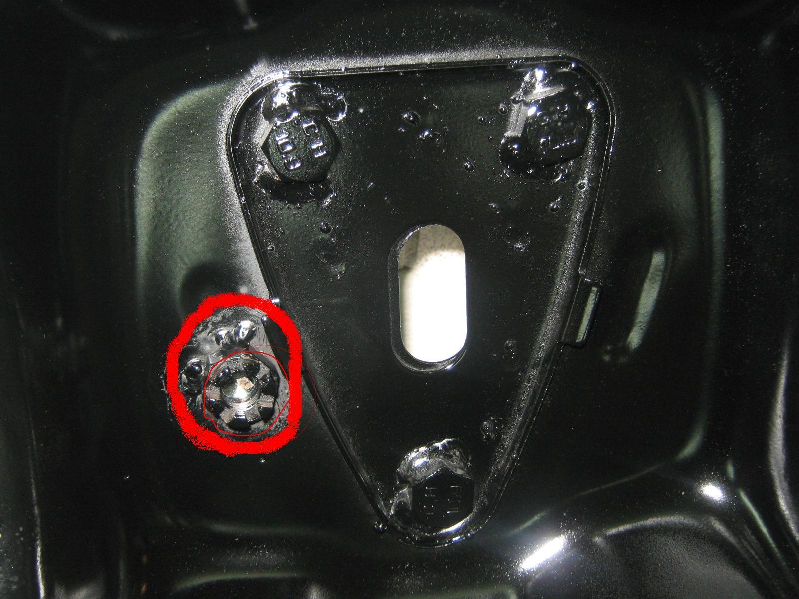

3)После тщательных измерений,просверливаем отверстие в кронштейне запаски и привариваем гайку.

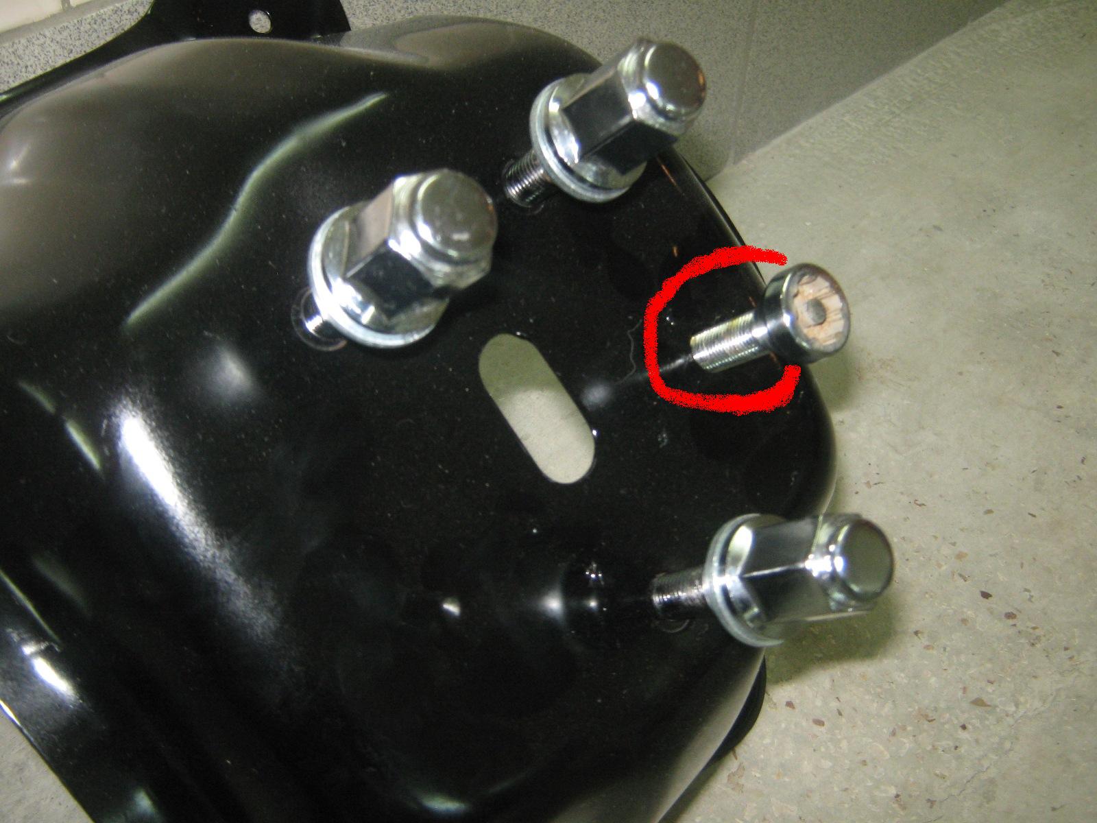

4)Примеряем болт "секретки".

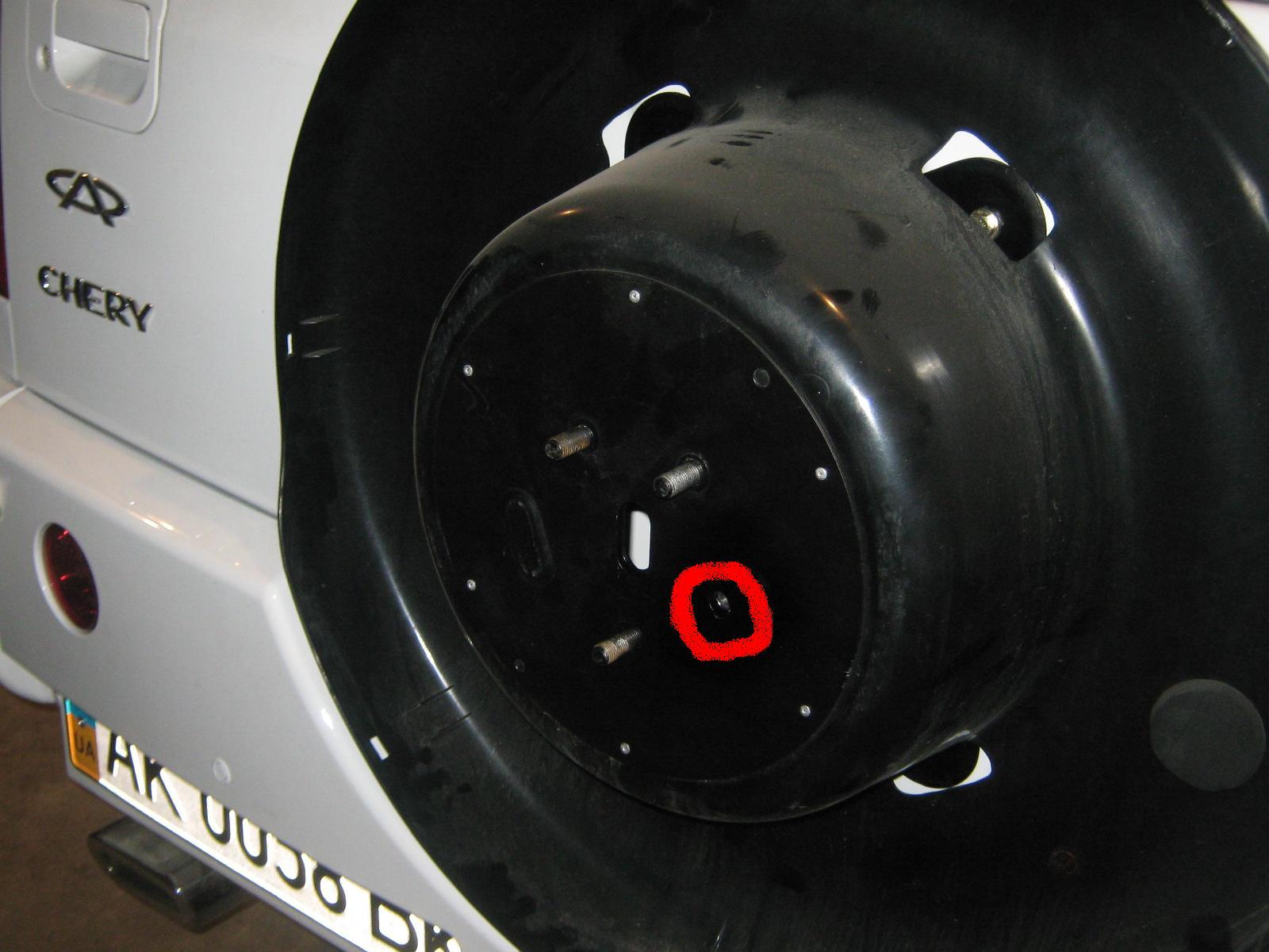

5)Просверливаем отверстие во внутрннем кожухе,чехла запаски и ставим его на место.
6)Ставим на место запаску изакручиваем "секретку".

решение интересное
у меня вопрос
а почему секретка не установлена вместо одной из гаек?
либо гаек не нашлой подобных либо ....

Секретную гайку,как оказалось,сложнее было изготовить чем "секретный" болт с ключём. 8-)

есть такое дело
у нас проблема подобрать
проще у дяди Васи заказать
за идею респект
мысль интересная !!!

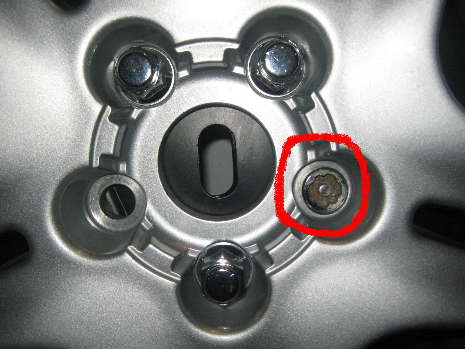

У меня когда-то стояли секретки за 16 грн. Я потерял ключ и токорь на станции пол дня не мог колесо снять. Это факт. Токарь грамотный (чтобы тут не говорили....). Спилить не получается, т.к. болт глубоко в диске и скрутить никак т.к. наружная часть проворачивается. Вставляли отвертки, но усилия не хватало или отвертка в "дулю" сворачивалась...
