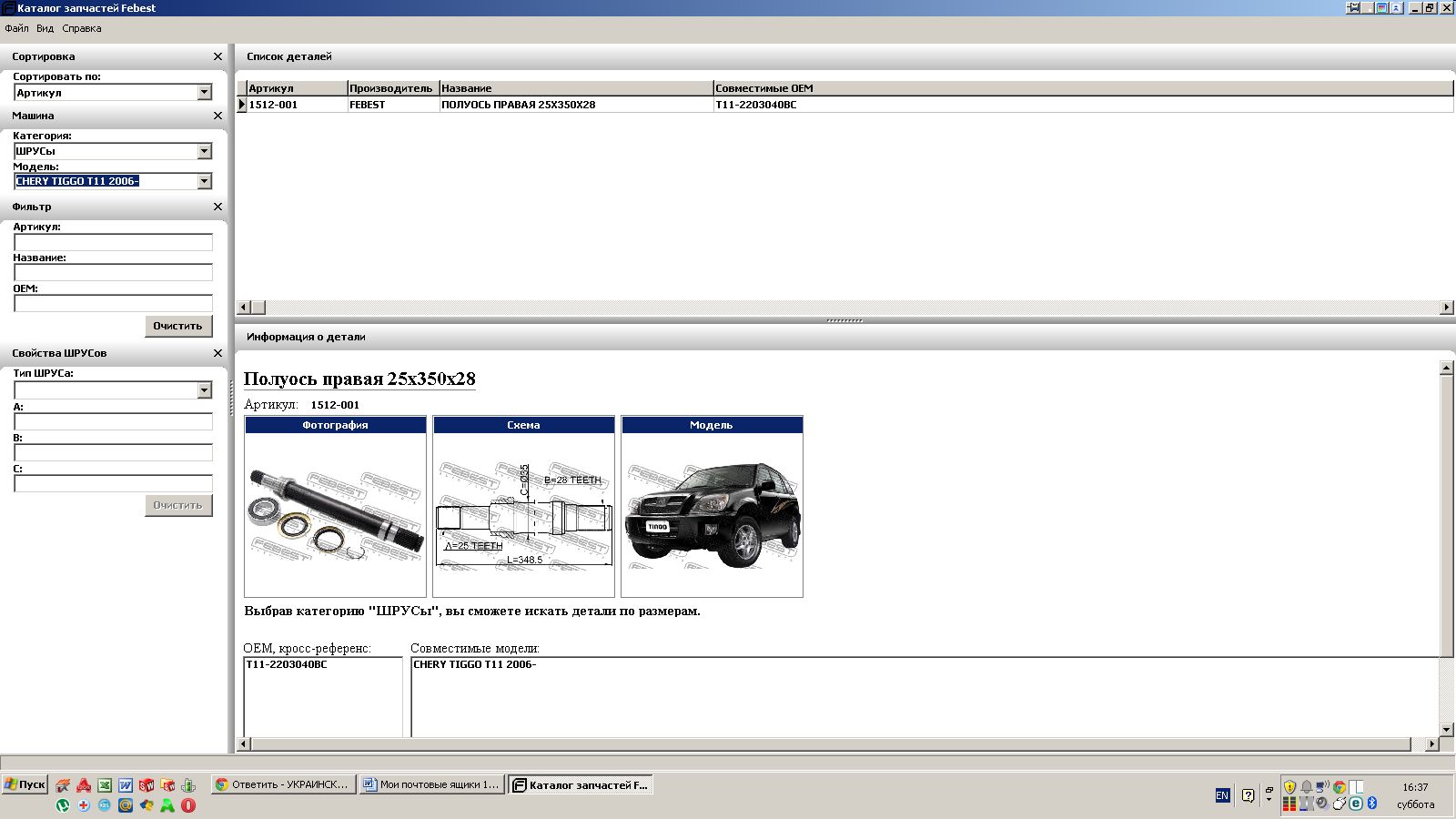

Приехала новая полуось, поставили, посмотрим на сколько хватит, теперь о главном, мы пошли по правильному пути, после правки сколеоза продавцу, был вызван ещё и хозяин точки, после дружественной беседы и заказа новой полуоси, нам ещё подарили сальник коробки, это куда эта полуось вставляется, потому как прежний сальник тоже новый сопливил сразу после установки, теперь о главном, за те же деньги что и в первый раз, нам приехала совершенно другая полуось и сальник, как визуально по качеству, так и по цвету и упаковке, теперь всё было в целофане и с бирками чери, подозреваю, что первый раз нам впарили глухой кЕтай, посмотрим как оно послужит.
Вот так обрезало.

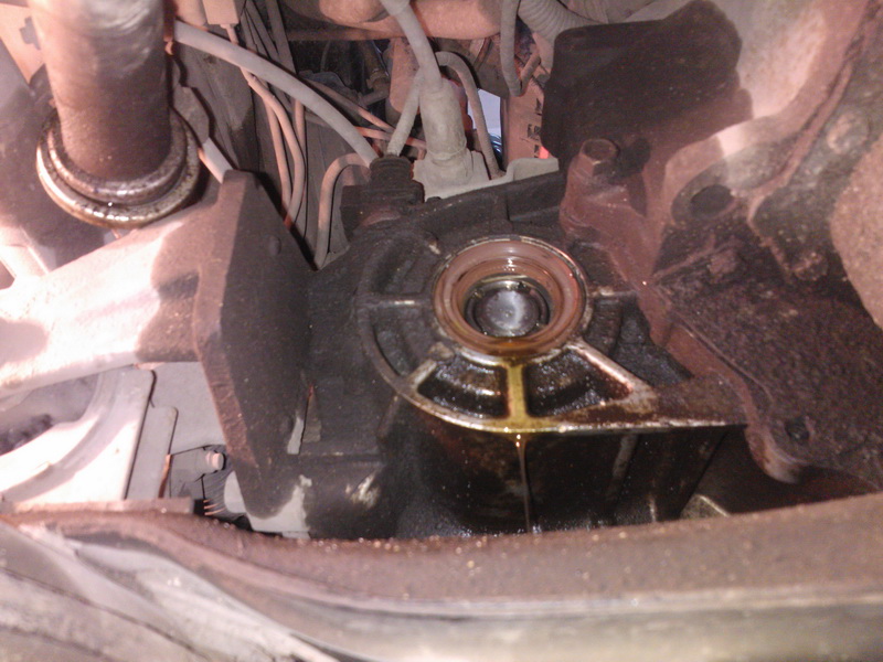

Всем доброго времени суток!
Разрешите лепту внести.....
Была аналогичная проблема - решил заменой полуоси(см. вложение) и гранатой родной. Результат не ах-ти, но пока катаюсь... На мой взгляд мы здесь боремся с последствием, а причину устранять нужно. Посему, когда докактаюсь "до края" планирую сделать следующее: при сборке вала с гранатой, обязательно между подшипником опоры и гранатой на вал одену войлочное кольцо (толщину уточню по месту + пару-тройку милиметров - войлок сжимается), которое пропитано маслом (для отталкивания воды), второе - обежирю сам вал - шлицы, нанесу полиуретановый герметик (у мя шлицы все изъедены коррозией), надену гранату и далее по инструкции. Надеюсь поможет.
Далее: после замены вала появилась проблема - течь масла из коробки через сальник вала. Грешил на сальник (три сальника в урну...)- а ларчик просто открывался: для экономии материала при изготовлении вала - на вал напрессована втулка, которая и есть посадочное место сальника. Так вот течь была по напрессовке. Думаю из-за того, что залил в коробку синтетику.... Кстати, хруст ушел - тишина при переключениях. Иначе причины не вижу. Как устранил? Вопрос второй.
С респектом.
ЗюЫю Перед установкой новой полуоси советую измерить размеры (диаметры и длины) на посадочной части в коробку - могут отличаться от оригинала, у меня так было - помогло - неполная запрессовка сальника на установочное место - нужно выловить размер.... А течь по запрессовке - это уже другое.
