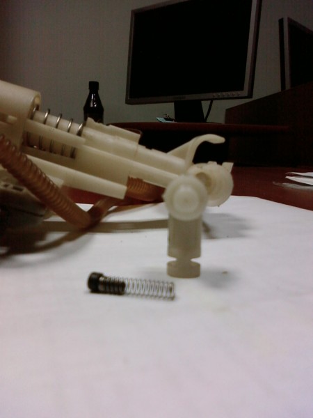

1. При ремонте эжекционного насоса следует прежде всего попытаться продуть сжатым воздухом и промыть в ацетоне эжекционную шайбу с отверстием.
2. Если это не помогло - можно попытаться прочистить отверстие тонкой мягкой (например, медной) проволокой подходящего диаметра.
Ни в коем случае не следует пытаться "расковырять" калиброванное отверстие твердыми предметами большего диаметра (сверло. иголка от шприца, булавка). Это может привести к выходу из строя всего узла!

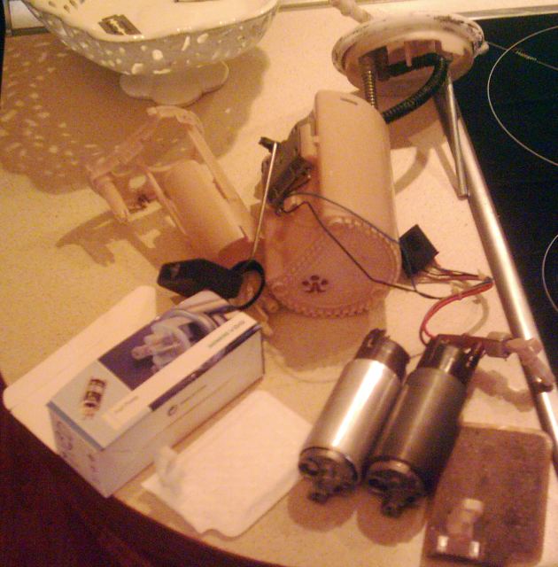

Сегодня приобрел на рынке Лоск бензонасос Siemens, который оказался почти абсолютно идентичным тому, что стоял.
Продавец предложил на выбор два насоса - один "От Соболя" (Волга Крайслер) по цене (300 грн), но там другая сетка, да и внешний вид почти как у родного ("не очень").
Второй - Сименс, написано made in China, оф. представитель и импортоер в РФ "ООО Сименс ФДО Аутомотив", 111033 Москва, Запорожский вал 4А,
+7(495) 901 9311. Цена (с сеткой) в три раза выше 900грн. Но внешний вид очень приличный и главное, что он практически идентичен родному, точнее - просто идентичен, но внешний вид гораздо "опрятнее" (см. фото).
На насосе номер А2С53102291С 08107 N00335.

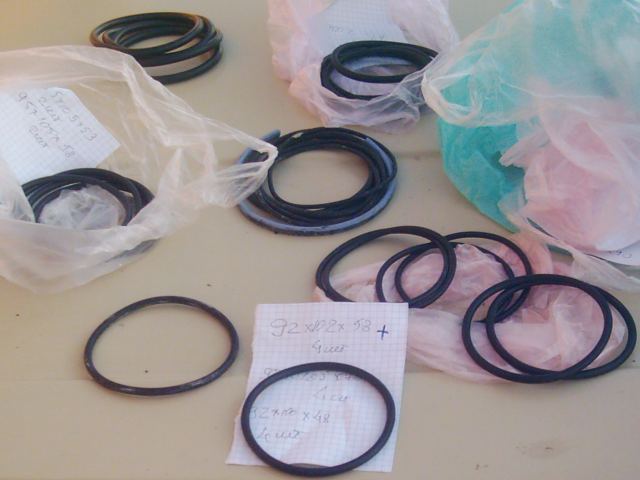

Также спросил в магазине Чери про прокладки для бензонасоса. Сказали, что на одной станции есть, поставки самолетом из Китая. Цена 130 грн за штутку!!! Сам продавец посоветовал пройти в соседний магазин, где торгуют резинотехническими изделиями (ремни, шланги, прокладки...) для автотракторной техники. Там оказалось два альбома с образцами различных прокладок.
Набрал целый пакет (цена 2грн за шт!). (См. фото.)
В итоге вроде подошли прокладки с размерами 92Х102Х5.8.
В общем, на днях попробую испытать и скажу точно размер. Внутренний точно 92 (так, чтобы плотно одеть).
В итоге одну поставил - крышка модуля РДТ вошла на свое место с легким щелчком и больше не "выпрыгивала"!!! Затем спокойно одел стопорное кольцо. Все заняло около минуты- двух!

Странная история у меня с машиной.
Все началось неделю назад, когда решил «вылечить» стрелку ДУТ. Снял оба модуля (РДТ и бензонасоса) промыл датчики спиртом. Все было отлично.
Но вскоре, после стоянки на солнце при +39, машина завелась, но (на полупрогретом двигателе!!!) сначала стала дергаться, а потом практически перестала набирать обороты, даже на холостом. После выключения зажигания и минутной паузы заводилась опять, но вскоре все повторялось. Обнаружил, что бензонасос стал тише работать. Проверил, он почти не крутился.
Купил новый - Сименс. Поставил, все нормально. Думал, что это из-за того, что ДУТ врал и несколько раз проехался с почти пустым баком.
Но вот сегодня все повторилось. Насос пока вроде живой, в баке было литров 20-25 бензина. Стала дергаться и появился какой-то запах (но это может и субъективно!). Потом все нормально какое-то время.
Долил литров 10 бензина, пока не повторилось.

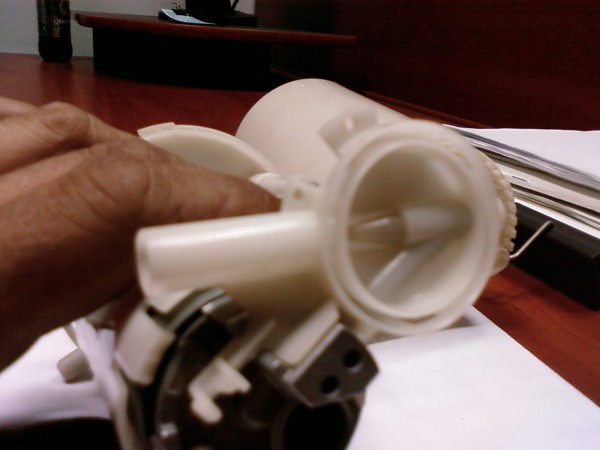

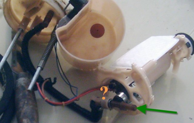

Вопрос в следующем: когда собирал насос обратил внимание, что если подуть в трубку, которая идет на перекачку (к эжекционному насосу) как показано стрелкой, то она НЕ ПРОДУВАЕТСЯ. ЭТО ТАК И ДОЛЖНО БЫТЬ? Кто-нибудь разбирался с устройством штуцера, идущего от бензонасоса в магистраль (отмеченного знаком ?)???
При сборке проверял перекачку – отсоединял трубку от РДТ – из нее (в левой половине) и из трубки перекачки в правой лился хорошей струей бензин.

Бензонасос живой, поэтому продувкой трубки не грузись. Продувается она под небольшим давлением (неделю взад разбирал и продувал, но цифра вылетела из головы). Главное, что подача работает и в магистраль и на перекачку. Фильтр тоже не при делах. Причина в левом полубаке. Мистики никакой, имхо, тот же рдт давление не держит или в эжекторе либо отверстие засорилось, либо тонкая трубка пробита. Проверить нетрудно при помощи автокомпрессора, даже не снимая левый модуль. Сначала дуешь в трубку перекачки, т.е. в наконечник, который соединяется со штуцером с зеленой стрелкой. При исправной перекачке манометр должен показать 4,5 атм. и в стакан бензонасоса польется бензин из левой половины. Затем проверяешь рдт - дуй прямо в топливный вход левого модуля. Манометр должен выдать 3,5 атм. Ежели значительно меньше - рдт на помойку :cars:
п.с. Штучка с померанчевым вопросительным знаком есть пресловутый обратный клапан. Его задача - не допустить возврата топлива из магистрали и оттуда он точно не продувается. И Боже тебя упаси подумать, что я злорадствую, но у меня появилась уверенность в том, что с наложением твоего научного потенциала на практическую работу с начинкой тигговского бензобака мы вскоре получим более продвинутую и ремонтнопригодную топливную систему. Удачи! :?

Оказался РДТ. Подвело то, что поставив свой ПБН (самодельный пневмобензонасос - описание и фото есть у соседей) я обнаружил, что при давлении в 3.2 машина ехала нормально и поэтому решил, что это не РДТ. Видимо, дело в том, что клапан может "залипать". Т.е. если при остановке (на ХХ) давление выросло и клапан приоткрылся, то он не возвращается в нормальное состояние (не прикрывается). При пониженном давлении он не открывается сильно и, как следствие, не "залипает". Отсюда все беды.
В общем, разрабатываю чертежи и буду делать свой регулируемый РДТ. Пока планирую поставить самодельный (описание в ВИКИ у соседей) и попробовать его. В данный момент просто взял дома саморез и вставил на вход модуля РДТ. Но его иногда выдавливает и машина глохнет. Приходится выключать и снова заводить, чтобы его гидроударом поставило на место.

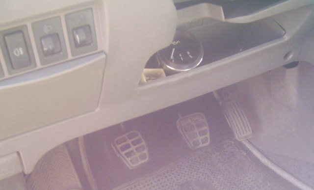

Решил уже заодно с модернизацией топливной системы поставить и индикатор давления топлива в магистрали. Уже присмотрел место для индикатора (под рулевой колонкой в кармане, см. фото).
Но возник вопрос - где взять в этом районе + 12В для питания?
Кто разбирался со схемой - подскажите, а то сейчас перед отпуском нет времени разбираться. Идея - должно появляться +12В при включении зажигания и не исчезать, т.е, от бензонасоса, например, не годится, т.к. его ЭБУ отключает при включенном зажигании и неработающем моторе. Соотв. тогда нельзя будет проверить как держит РДТ. Ну и цепь должна быть защищена предохранителем (ток небольшой, так что от любого подойдет).

А датчик что на фото видно в карманчике А ПОНИМАЮ МЕХАНИЧЕСКИЙ на масло. :(
Нед серпня 01, 2010 10:13
Повідомлень: 622
Автомобиль: Tiggo 2.0 МКПП
Повідомлення Re: Бензонасос
Это не датчик, а индикатор (электрический) от ВАЗ 2106. Датчик штатно вкручивается в двигатель, а я его установлю возле модуля РДТ. Уже сделал эскизы переходников и завтра попробую выточить. Когда все получится выложу фотоотчет.
По поводу моего вопроса насчет +12В, сказали, что можно взять с колодки замка зажигания.
Тогда следующий вопрос - чтобы добраться до колодки нужно снимать чехол рулевой колонки? Или можно просто так достать до разъема?
