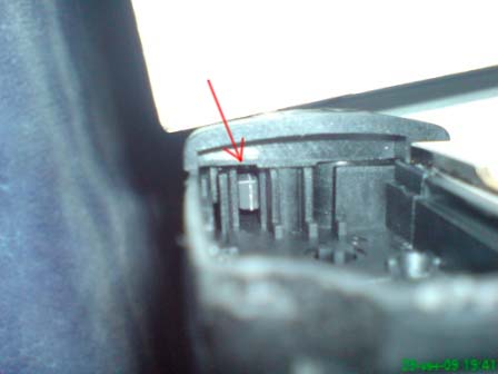

Позвольте насчет имобилайзера!!! Закрутил пластиковую часть ключа плотно фольгой (не бумагой от сигаретных пачек!!!) и так чтобы был хороший контакт с металлической частью ключа (экран получен)-и будет всем счастие :idea: !!!- в машинке работает только майфун, коробка блокирована,ничего не заводится :buba: -с чем всех владельцев 2,4 автомат 2008 год и поздравляю!!!! :drinks:

Попробовал - не сработало, так-что не все счатливчики владельцы 2,4 автомат 2008 года. А Вы не смотрели, еть-ли в Вашем ключе такой чип?

По поводу иммобилайзера см. здесь http://www.cherycenter.com.ua/products/15/?compl и это действительно так по отношению к авто 2008г выпуска.
В других годах могут быть другие комплектации.
