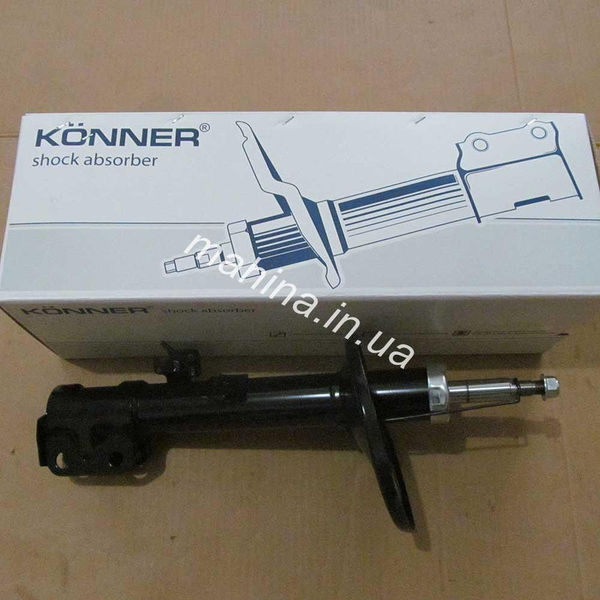

Купил передние амортизаторы KONNER. Но, к сожалению, хоть и по коду они идут на Тиго, в реальности немного не подошли. У них крепление провода датчика АВС и шланга тормозной системы приваренные не стой стороны (как у правого так и у левого), пришлось выгибать их наизнанку, а шланг прихватить ещё хомутом, потому что держался он на своём месте не очень уверенно.
Так что при выборе лучше не покупать такие.

Если это единственная проблема, но она все-таки устранима минимальными затратами, т.к. я понял Вы поставили их на авто, то это совсем мелочь, главное, как они ходить будут, пробег в км.

А вухо під стойку стабілізатора підійшло?

Ухо под стойку подошло. Единственная проблема действительно только в данном креплении. С помощью молотка и плоскогубцов она решаема, но всё же когда покупаешь запчасть за 1100 грн. то хочется без напильника её поставить на авто и не заглядывать постоянно с переживанием того что хомут оборвётся и тормозной шланг повредится.

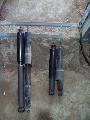

когда искал замену штатным амортизаторам, наткнулся на амортизаторы автобуса богдан (интерес вызвал передний) http://www.vip-agro.com/amortizator/A-091-01-bogdan/ - здесь есть таблица с размерами. К сожалению нашел поздно т.к. волговские уже были куплены.
Покатавшись с волговскими амортизаторыми (конечно с проставками к ним), я понял что они не совместимы с усиленными пружинами от Алексея. По ровной дороге машина идет мягко (где найти у нас такие дороги?), но на пустой машине при проезде лежачих полицейских и больших ям пружины просто рвут амортизаторы, а при при полной загрузке наоборот их пробивает.
По этому я решился на эксперимент и заказал передние амортизаторы от богдана, на фото попарно лежат от богдана (слева) и родные от тиго (справа) в полностью вытянутом и полностью сложенном состоянии, отличаются только диаметром штока (диаметр и шаг резьбы одинаковый). Становятся как родные без каких либо переделок и проставок.
Проехал с ними пока 500-700 км. На загруженной машине исчезли пробои подвески, на пустой практически (а если немного сбросить скорость то полностью) отсутствует работа амортизатора на разрыв при проезде лежачих полицейских (так в нашей стране называют бугор из асфальта поперек дороги). Задняя подвеска стала жестче, уменьшились крены в поворотах но вот на пустой машине мелкие неровности стали более ощутимы. Меня такая работа подвески устраивает.
Для любителей спокойной комфортной езды да еще на не загруженной машине, ставить такие амортизаторы не советую.

Mixat37, Вы описываете замену амортизатора переднего, а ссылку и фото даёте заднего амортизатора!
Так, всё таки, речь идёт о передних или о задних амортизаторах??? Не путайте людей!

Ну на сколько я понял, просто установлен передний от Богдана вместо нашего "штатного" заднего в паре с Алехиной пружиной.
