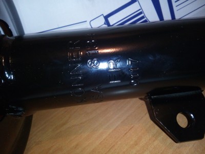

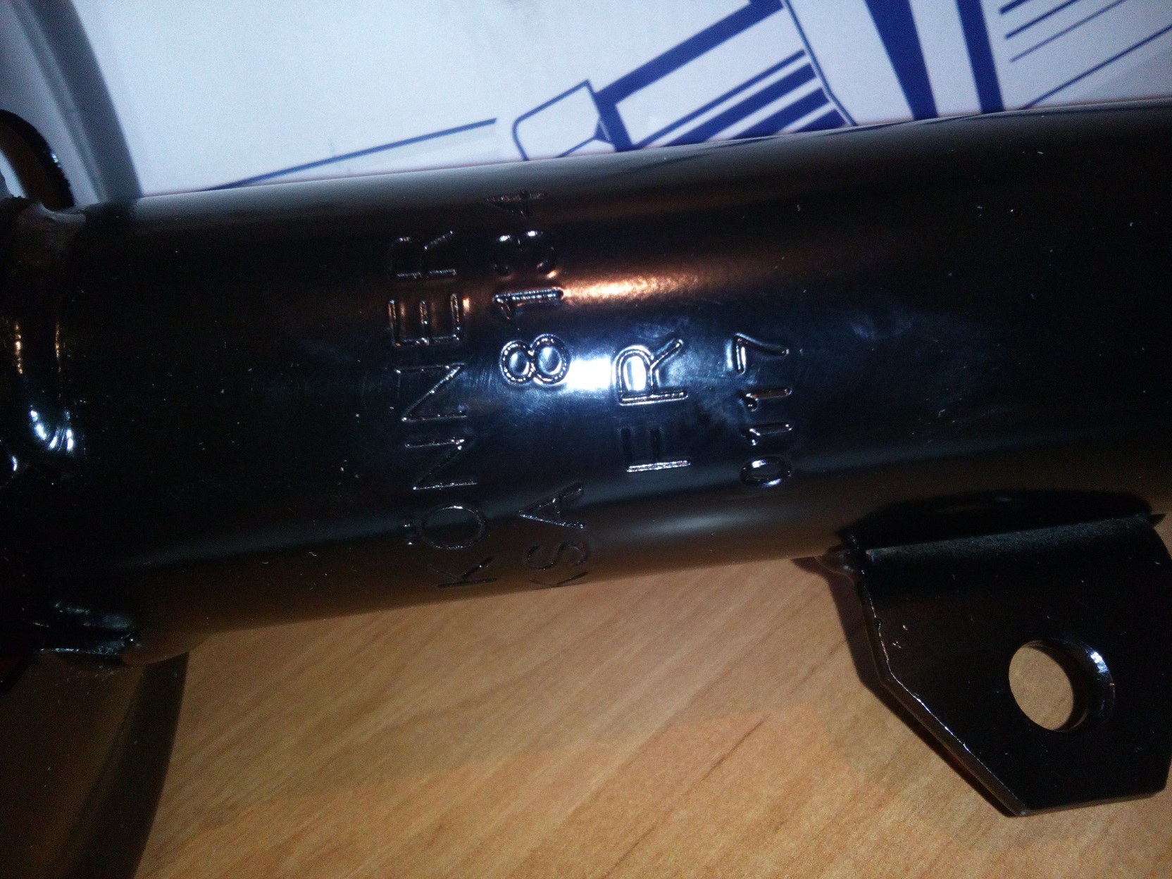

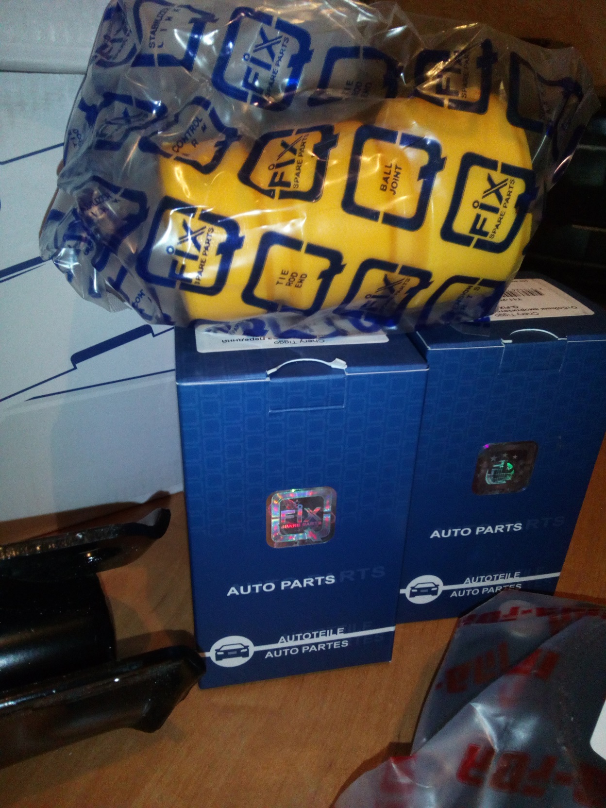

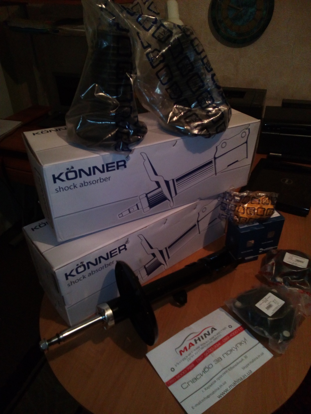

До наступления зимы пришла необходимость заменить родные амортизаторы (работают исправно, но вот после ям на наших дорогах у колёс отрицательный угол развала, а все мастерские по развал/схождению в один голос твердят, что к ним ехать только после замены амортизаторов). Т.к. по авто до зимы ещё целая масса финансово затратных работ, выбор пал на бюджетный Konner, вроде как Корея (и у форумчан на него не видел нареканий и в магазине советовали, плюс на него ещё есть гарантия). Так что, посмотрим, на сколько его хватит. Отбойники и пыльники - Q-Fix, опора амортизатора - Ina-For (хотел EEP, но их не оказалось в наличии). Так выглядит весь комплект:
Отбойники:
Амортизатор:
Упаковка:

В моём случае замена оказалась единственным выходом. Сами амортизаторы оказались значительно погнуты даже визуально, что на практике вылилось в угол развала -5*. В снятом состоянии они отказались работать и на сжатие и на растяжение... Просто удивляюсь, как они держали машину на наших дорогах (наверно из-за массы передней части, т.к. задние, в значительно лучшем состоянии уже дают о себе знать на неровностях). Наши дороги (кроме Киева и области, а также некоторые идеальные участки среди хаоса (как на выезде с Херсона на Мелитополь, в окрестностях Харькова, небольшой фрагмент в 12км недалеко от Покровска и т.д.)) явно не приспособлены для езды (бывало, когда за одну поездку на Днепр от попадания в ямы разорвало два ската, первый на 60-70км/час, второй - 40-50(!) км/час...). Так что погнутые амортизаторы (штоки вроде визуально ровные) и чуть подогнутые диски - наверно не самое худшее, что могло ожидать...
PS. В моём случае крепления шланга тормозной системы и проводов АБС на амортизаторах Konner оказались на своих местах, ничего доделывать не пришлось (в бортовике Vitja он выкладывал фото, где крепления на этих амортизаторах были в другую сторону - наверно производитель быстро и оперативно исправился).
PPS. первые впечатления от амортизаторов - машина стала жестче и "цепче", но при этом дискомфорта не прибавилось, наоборот - "собранность" вносит свой шарм (аналогично как при переходе с "высоких" профилей резины на "низкие"). Теперь главное, чтобы амортизаторы "ходили", но это уже время покажет.
