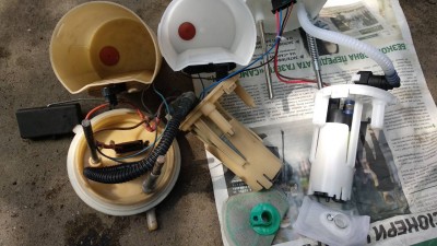

Как писал в других темах, в этом году решил много чего сделать для машинки (пробег 223 тыс км)
Так вот, обратил внимание, что не полностью вырабатывается топливо
В прошлые выходные посмотрел, увидел, что бензонасос "сколхоженный"
Купил оригинал (надеюсь, что так), завтра буду менять
Если есть у кого вопросы - могу обратить внимание и сделать фото

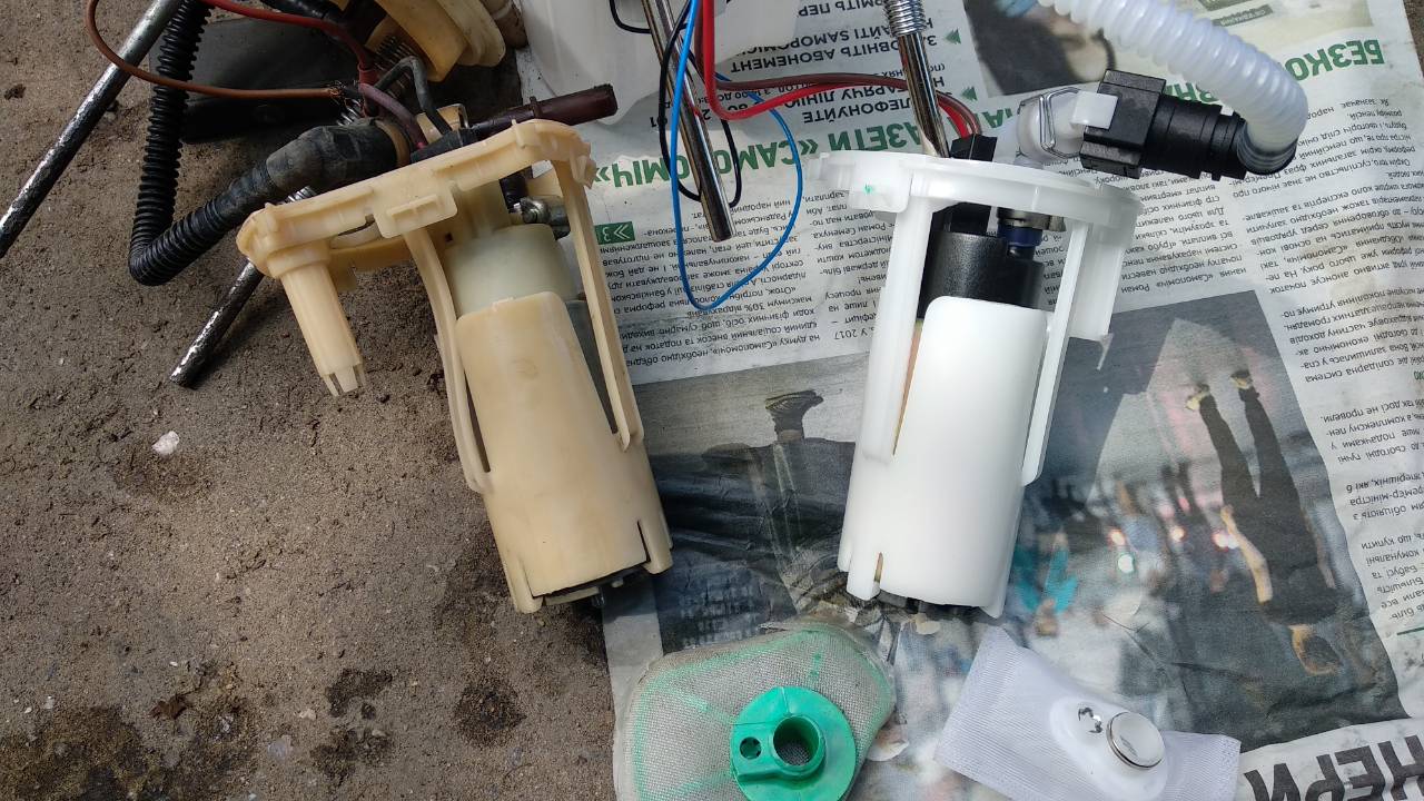

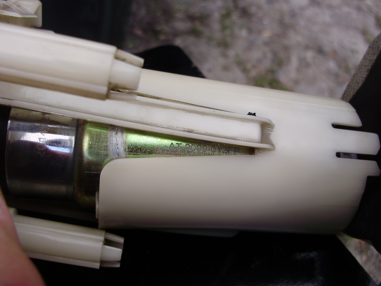

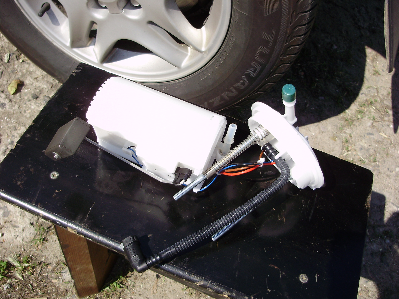

Поставил такой насос
а стоял такой
АТ9009-012FP это чьё производство?
Звонил сыну, сказал, что насос меняли, но никаких подробностей, деньги взяли как положено
Кстати, здесь читал, что там три насоса, один качает в магистраль, второй вниз, третий перекачивает
Я увидел только два: электрический качает в магистраль, излишек топлива через РДТ (в левой половине бака) возвращается в стакан и эжекторный, который перекачивает топливо из левой половины бака тоже в стакан
Нед травня 20, 2018 17:07
Повідомлень: 1799
Автомобиль: Tiggo 2.0 ГБО

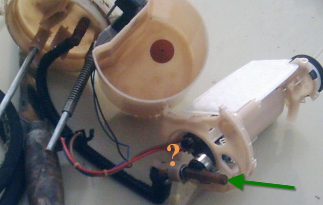

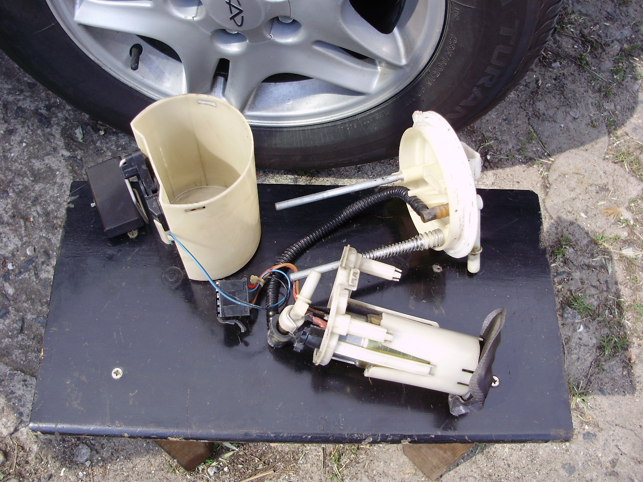

Повідомлення Re: Бензонасос и все что с ним связано!
долго расписывать еще раз, ибо по теме это все уже писалось...
Но Вы должны внимательно рассмотреть новый насос и понять принцыпы его работы, перед тем как "колхозить" в будущем... (тху... три раза). После этого поймете - насколько предыдущие ваши вопросы были банально-не просты...

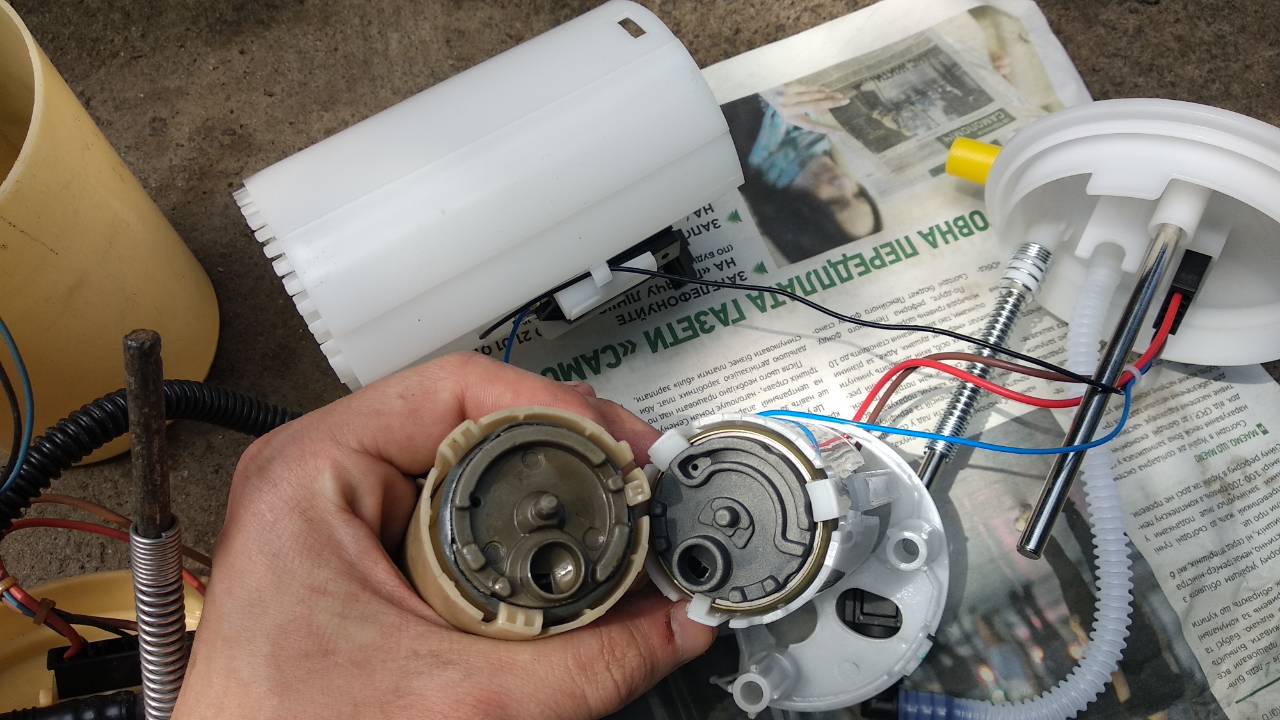

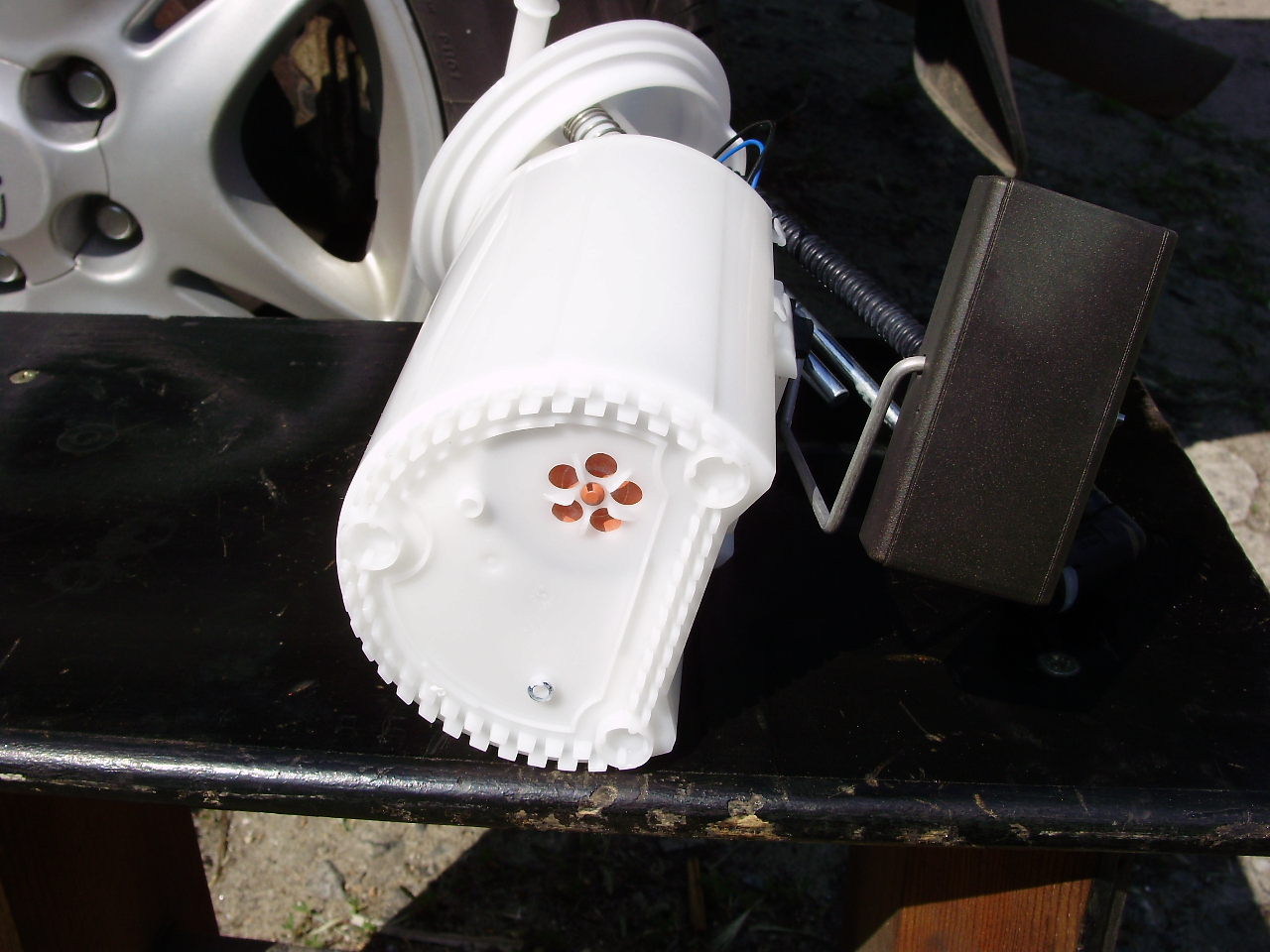

вот, обратите внимание на очень важные места:
1 - на новом мотор-насосе (должна быть система Сименс) - ДВА НАПРАВЛЕНИЯ ПОТОКА! Один - в верх в мегистраль, Второй - вниз для эжектора стакана, для подсоса с дна, и наполнения этого самого стакана.
2 - на третьем фото, чуть левее центра кадра, на стакане лежит ВОЛШЕБНЫЙ ТРОЙНИК. Волшебный - потому что в нем спрятан ОБРАТНЫЙ КЛАПАН. Который не дает топливу стекать назад в бак, и для хорошего старта после стоянки - держит систему под давлением.
3 - Резиновая (розовая) пимпочка, на дне стакана (фото 2) - ДОННЫЙ ОБРАТНЫЙ КЛАПАН! заглушка - не дает стекать топливу с этого стакана, когда уровень топлива меньше чем высота захвата у насоса...
Все это те мелочи, на которые некоторые не хорошие "колхозЕры" не обращают внимания... И не обеспечивают их нормальную работу...
Вам осталось проверить 2 момента в левой части системы:
1 - РДТ, Регулятор Давления Топлива. В идеале он должен держать давление в 3,8 Атм, но у некоторых случаях, машина хорошо работает и при 3,5 Атм..... ( НЕ ПРОВЕРЯТЬ ВОЗДУХОМ!!! Рвется резиновая мембрана...) ((очень часто, после разбора системы, и хранения на воздухе, мембрана пересыхает и - рвется при последующем запуске системы!))
2 - Сопло эжекционного насоса, левой части системы. Банально - мусором забивается сопло. Оно очень-очень мелкое. Никаким инструментом не прочистить... При продувке воздухом - обратите внимание на пункт 1. !!!

DenUA написав:
Да, когда заказывал насос просил Бош (читал, что он стоял в оригинале), но мне сказали, что ими уже не комплектуют, предложили Сименс
А вот о двух направлениях потока, если можно - подробнее, хотелось бы понять как эти потоки направлены в стакане, где происходит забор топлива и где расположен эжектор и вообще, зачем это всё нужно, если стакан наполняется двумя способами (через РДТ и перекачкой с левой части бака)
DenUA написав:
Подожду, пока выработается топливо, затем залью полный бак, если снова будет около 40 литров - разберу левую часть, если больше 50-ти - всё ОК
DenUA написав:
Думаю, что это не обратный клапан, я бы назвал его "подрывной". Этот патрубок идёт к эжектору в левую часть бака и если бы это был обычный обратный клапан - давление через него просто бы "стравилось"
А "не даёт топливу стекать назад в бак" красненький клапан на дне стакана

Виктор Я написав:
Наоборот! ))) Бош вам уже приколхозили... )))
Виктор Я написав:
Если возьмете в руки мотор-насос Сименс, должны увидеть- у него (в оригинале) должно быть два Выходящих отверстия, и одно входящее (где сетка).
1-Выход - основной идет в верх на тройник, в котором- одна магистраль идет на эжектор в левой половине бака. вторая с встроенным обратным клапаном - на рампу. (это тот что - волшебный!!! ;) Его не все замечают, как и вы,,, и не берут в расчет при переделках...)
2-Выход - вторичный (маленькая дырка с права от входящео), направлен в низ мотор-насоса. Когда мотор-насос защелкивается в посадочное место пласт. корпуса он подключается к эжектору на стакане (смотри с внешней стороны, на дне, большого стакана), который качает топливо с дна правой части бака.
Вот тут, на видео, приколхозеный мной к Тигру стакан от Амулета, с такой-же функцией- эжекции со дна бака. НО - от обыкновенного, 10-чного, Бош-а... с одним выходом. (такой что вы назвали оригиналом ))) )
Если этот эжектор не задействовать, не будет сосать топливо "до суха" с правой части бака. А только до уровня пока сеточка в бензине... А это то как вы писали - мертвый запас- пол бака...
- Этот эжетор и есть - основная линия наполнения стакана!!!
Если стакан не будет всегда наполнен, мотор-насос - быстро перегревается, и распухает... Так как он работает на высоких оборотах, и рассчитан на охлаждение топливом.
- Вторая линия наполнения стакана - с Эжекционного насоса Левой части бака...
Но, потоки рассчитаны так, что топливо с левой части высасывается в первую очередь. В стакан оно течет по трубке - свободно. Излишек переливается через борт стакана в правую часть бака. И когда, условно, топливо останется только в правой части, в работе станет - основной эжектор в дне правого стакана...

Виктор Я написав:
Еще раз повторяю - ТРОЙНИК- ВОЛШЕБНЫЙ!!! ))) - Линия, к которой подключается рампа (к двигателю) оборудована ОБРАТНЫМ КЛАПАНОМ! (туда идет, а назад в бак - нет)
Часто обратный клапан заклинивает мусором, поэтому - после стоянки, чтоб завестись, нужно или долго маслать, или пару раз включить/выключить зажигание. Чтоб накачать давление в рампу.
Виктор Я написав:
Красный клапан - розовая пимпочка, тоже - обратный клапан. Не дает стекать топливу с стакана в бак, если топлива меньше чем высота стакана.
Далее.... - Излишек топлива в рампе, по возвратному трубопроводу идет в левую часть бака. Где его встречает РДТ (на Амулетовском стакане это здесь, железная таблетка). РДТ - держит в рампе 3,8 Атм, излишек збрасывает в стакан левой части бака...
- Система Сменс, с одной стороны выглядит сложной... Но если разобраться - проста как двери. И в случае с двумя половинами бака, лучше- даже не придумаешь...
Я заменил бак с двухкамерного на однокамерный... (есть ряд моделей 2,4 с передним приводом). Но у них РДТ стоит под капотом... Поэтому я взял Амулетовский стакан. Где присутствуют все в одном месте... ;)
- Учите мат-часть товарищи!!! )))

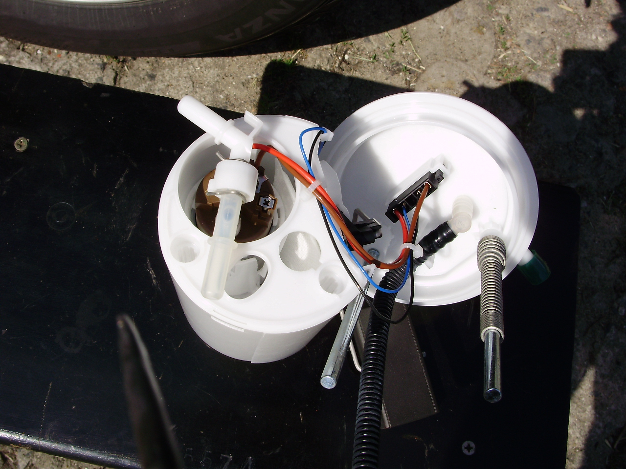

Очень прошу знающих форумчан посмотреть моё 4-е фото
Правильно ли подключён патрубок от "волшебного тройника" (автора этого термина прошу не отвечать) к выходу насоса в магистраль
Мне кажется, что "наколхозили" не так и в новом насосе я соединил так же

Похоже, нашёл download/file.php?id=38552&mode=view
На этом снимке видно, как должно быть (а у меня соединено было не так)
Вообще, много косяков для одной СТО
Поставили вот такой насос https://prom.ua/p253820466-toplivnyj-na ... eskij.html
Магистраль соединили не с тем патрубком
Убрали обратный клапан внизу стакана
Даже внешний топливный фильтр подсоединили наоборот (может кто-то скажет, что нет разницы, но ведь на нём есть надписи in и out)
Сделаю рекламу этой СТО г Львов, Садовая, 2а Обращайтесь, деньги возьмут нормальные (насос меняли в 14-м году)

Не знаю как на "этом" снимке (не смотрел) а на вашем 4-м точно не так как надо , т.к. свободный белый пластиковый штуцер тройника и есть корпус клапана.
