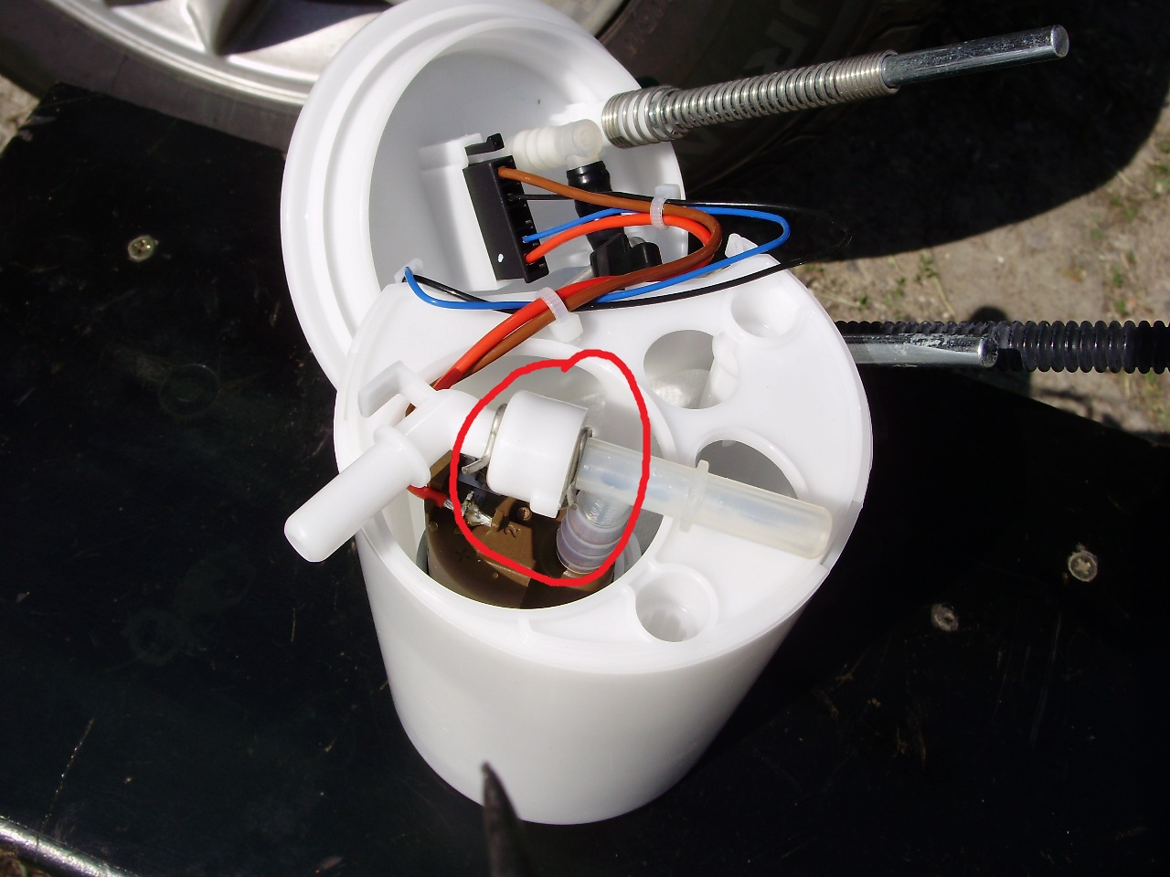

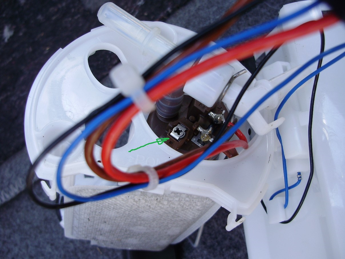

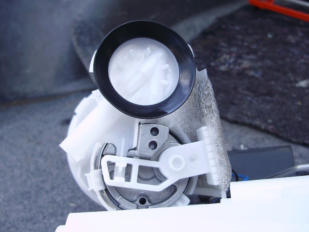

Разобрал
Теперь понятно, где второй эжекторный насос
Появилось два вопроса:
Что это (зелёная стрелка)

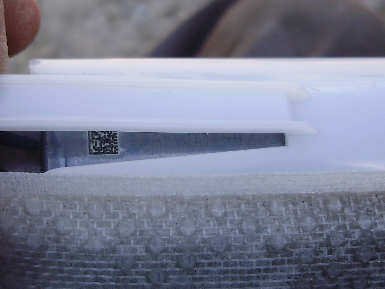

Чьё производство электрического насоса (номер А2С53044239...), гугл не помог

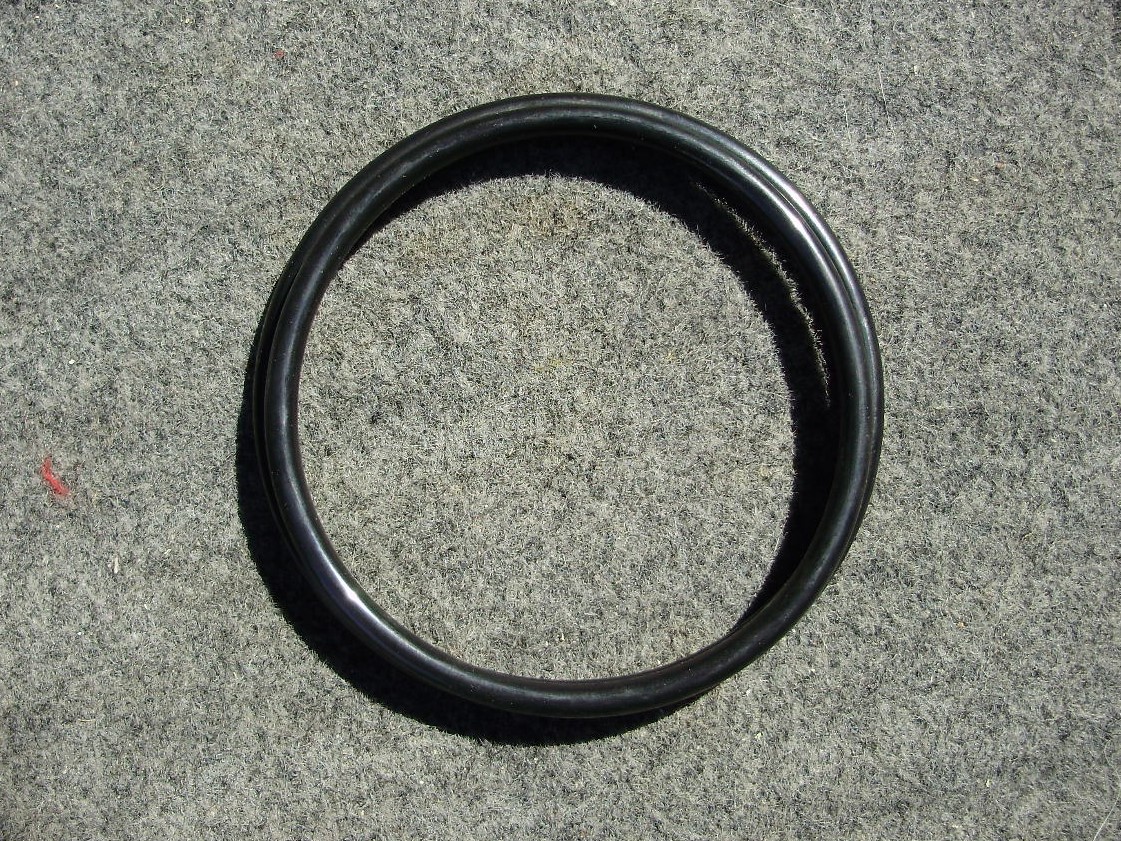

Вместе с насосом купил два уплотнительных кольца, так вот, при сборке прежнее новое кольцо (которое ездило 4 дня) в паз не стало
Сравнил его со вторым новым увидел, на сколько большая разница ("мокрое" кольцо снизу)
Поставил новое новое, а прежнее оставил сушиться до следующей разборки

- прокладки-кольца под крышки модулей = только штатного варианта, т.к. с аналогами не получалось герметичности полнейшей. Несколько раз использовал те же кольца без замены, т.к. они были нормальными, правда после разборки сразу вытирал их насухо/начисто и жирно поливал силиконом, чтобы не разбухали пока возился в баке. С ними было хорошо, с аналогами вроде как и по размеру - нет, ну мне не везло.

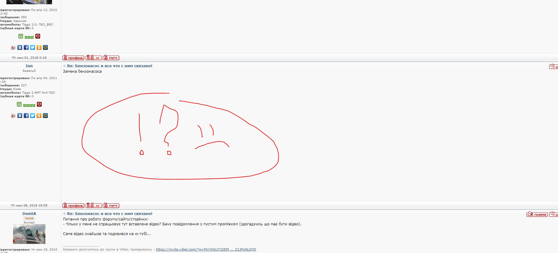

Питання про роботу форуму/сайту/сторінки:
- тільки у мене не спрацьовує тут вставлене відео? Бачу повідомлення з пустим проміжком (здогадуюсь що має бути відео).
Саме відео знайшов та подивився на ю-тубі...

У меня открывается и идет видео тут на форуме.

Ден, просто нужно правильно вставить ссылку на ютюб.
Вверху нажимаешь на квадратик с надписью "ЮТЮБ" [youtube] и между этими скобками вставляешь адрес из ютюба [/youtube]

я про отображение форума...

Может временный глюк. Сейчас ссыль работает.

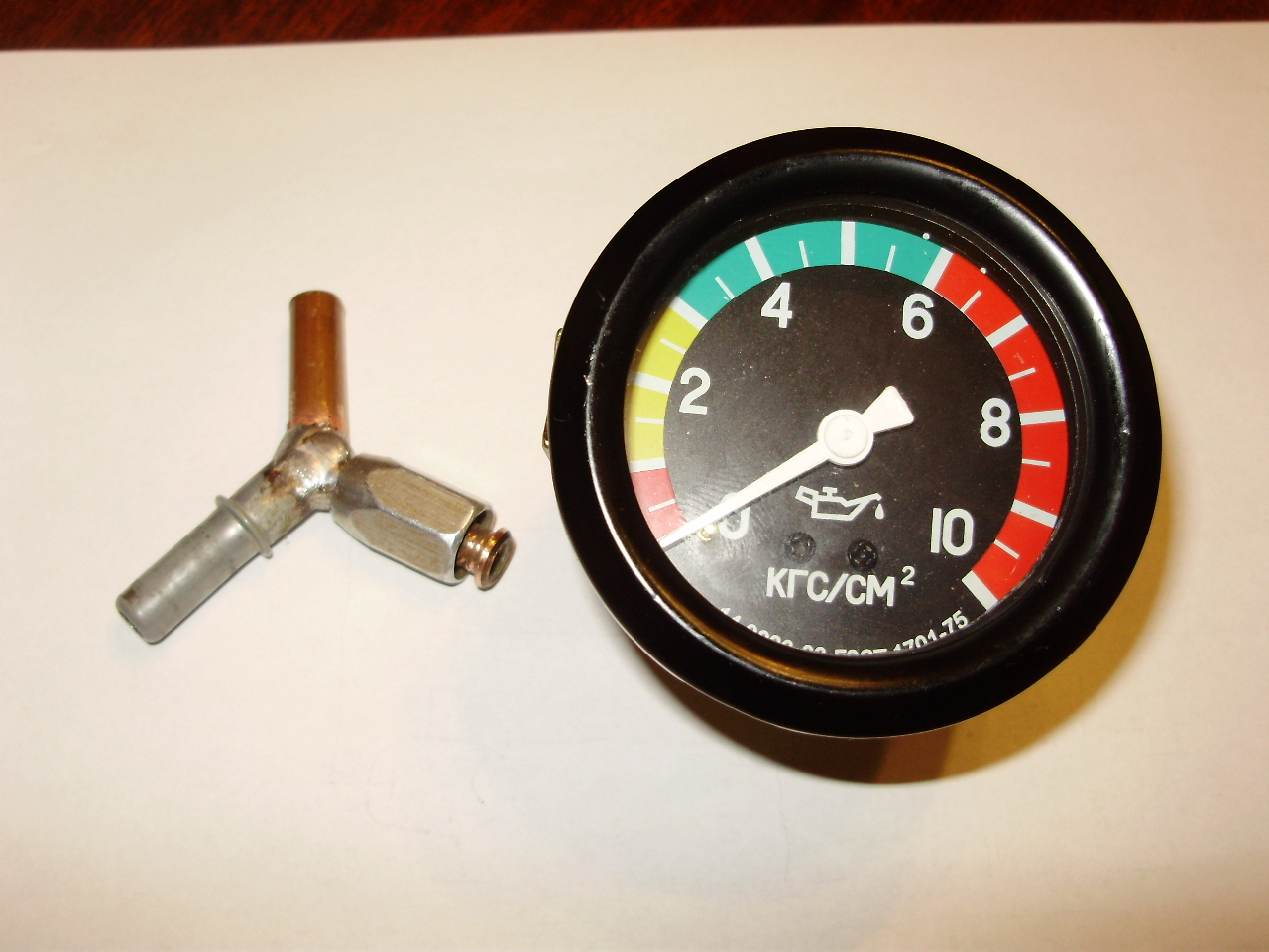

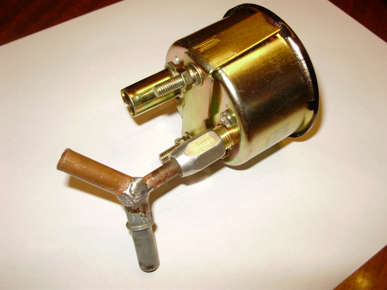

Обратил внимание, что холодный двигатель стал заводиться не сразу, а спустя 2-3 секунды
Решил измерить давление топлива (давно хотел сделать манометр)
Купил манометр (170 грн), спаял тройник
При включении зажигания стрелка слегка дёрнулась, завел двигатель - давление 3.5 (и на холостых и при подгазовке)
Выключил зажигание, давление сразу упало
Значит сдох этот обратный клапан
Пока это меня не парит, оставлю до случая, но всё-же спрошу: чем нехорошим это может кончиться?

не понял это - "При включении зажигания стрелка слегка дёрнулась,"... - То есть - давление там уже было? Или с нуля поднялось для заводки?
- "давление 3.5 (и на холостых и при подгазовке)" - это хорошо, значит РДТ - работает хорошо!
- "Выключил зажигание, давление сразу упало. Значит сдох этот обратный клапан?" - Да, так и есть. Здыхать там особо нечему (подпружиненный шарик), скорее всего - замулился грязью. Попробуй - воздух, и жидкости через него поганять туда-сюда...
- " чем нехорошим это может кончиться?" - Во время включения зажигания и соответственно - при старте бензонасоса, происходит - гидроудар. Это приводит к быстрому изнашиванию самого бензонасоса, но более печально и удар по РДТ. Если к РДТ попадет еще и воздух - быстро рвется мембрана.
Рекомендую - даже при каких либо манипуляциях с топливной системой, не допускать попадания воздуха к РДТ, чтоб мембрана не подсыхала!
