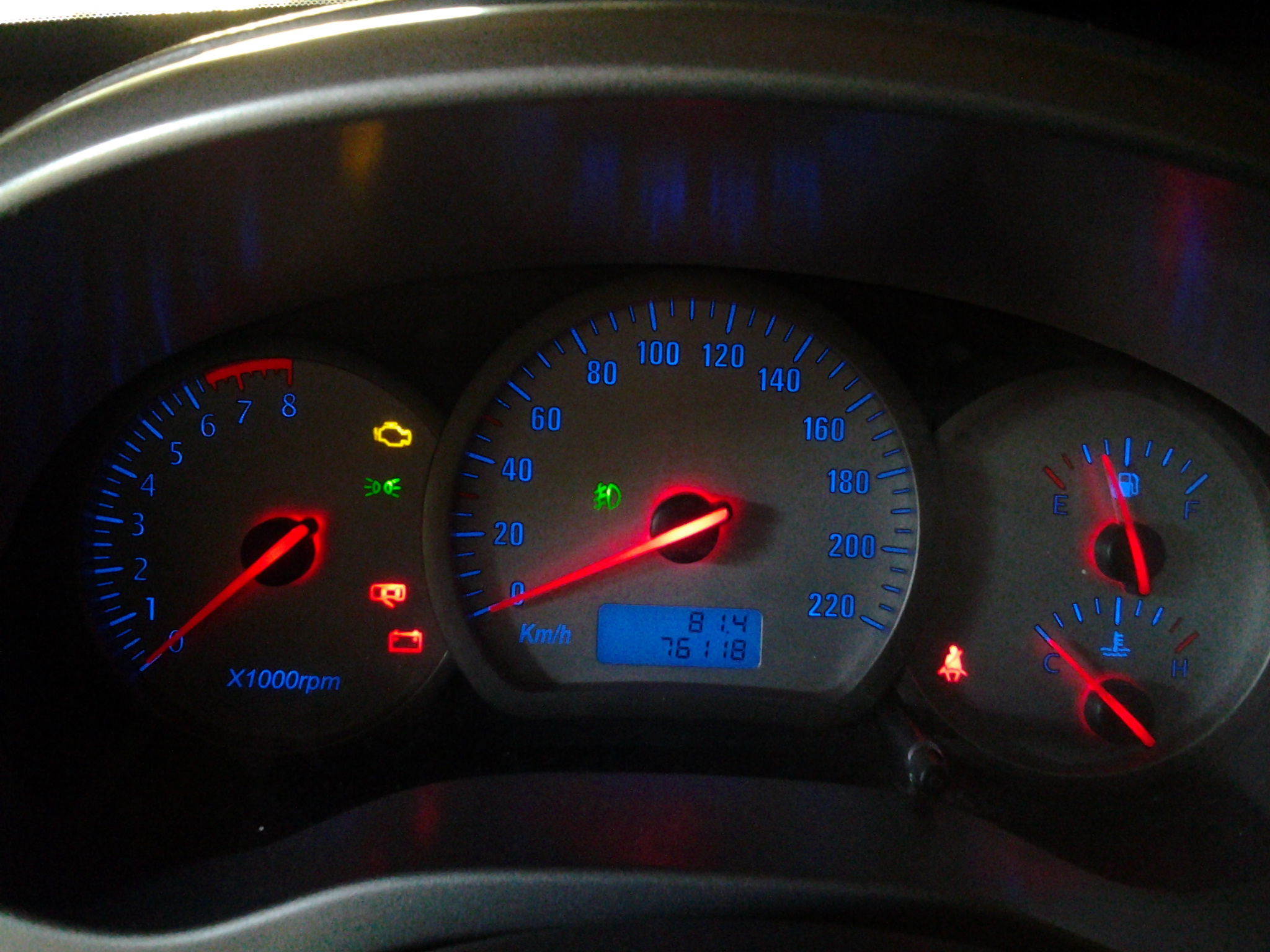

Добрый день форумчане! Залил полный бак бензина.Езда в городском режиме на газу. Проехал 820км, а стрелка показывает меньше половины бака. Бензин на заводку, но правда несколько раз на низких оборотах перескакивала на бензин. Я кнопкой принудительно переключал на газ. Сетку и бензонасос чистили 20.08.2014г. Фильтр редуктора газа поменял. А куда девается бензин - вопрос. Может не профессионально объяснил, простите пенсионера, см.фото. С ув. Вячеслав

Повідомлення Re: Расход топлива
1. Смотри бензиновые форсунки. У меня такое было за дорогу 15 литров ушло. Забиты форсы и не до конца закрывается форсунка
2. Смотри давление в топливной рампе при малом давлении заметил расход больше. Лучше дожидаться пока прогреется, Расход меньше
3. Забита перекачка, в левой половинке бак не много больше и нету пластиковой фигни. При работающей перекачке уровень правой половинки больше чем у левой. Если переделывал топливную, рекомендую на перекачку ставит фильтр.
4. Если форсит на газу, не которые мозги добавляют бензу в месте с газом ( сам не сильно верю), но документация говорит другое.
от 10 до 15 литров за месяц улетает бензина на запуск и прогрев. У меня.
ПРи показании на табло двух делений топлива. Сливал полностью бак, было 20 литров. Поэтому датчику особо не верю. Но при выполнении выше указаных действий немного усреднил количества топлива в баке
Большое спасибо, завтра будем смотреть. Отпишусь. С ув. Вячеслав.
Добрый день, газ, балон 30л, мозги Италия, форсунки и редуктор не помню. 4 года экспл. Всегда заправляю 28л. Обнуляю и получается в городском режиме+дача 236 до 240 км. До последнего времени заправлял бензин путинский в знакомых дальнобойщиков кач-во на 5+, как в старые добрые времена. При моргании и загорании лампочки катался еще неделю и входило в бак 2 канистры с большим трудом.Хватало 3-4 месяца. Заправил наш бензин на заправке показатель в предыдущем посту. Вот такая картинка. С ув. Вячеслав
