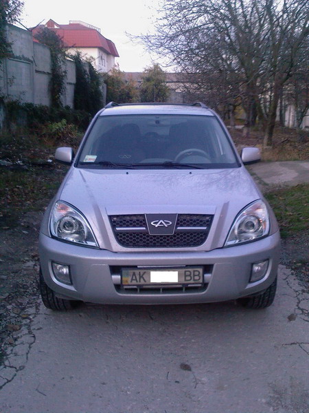

Добавили уплотнительные резинки и все стало ок

Я их не видел. я оставлял машину на станции и забрал вечером уже готовую. В комплекте к линзам идут резиновые уплотнители. Те, что были в моем комплекте ложились неровно и линза шаталась. Ребята сами нашли другие и поставили

Избавиться от дрожания только с помощью тех резинок, что идут в комплекте не получится. Т.к. линза тяжелая, 3 крепления подвижного рефлектора в фаре хлипкие. У меня проблема была в люфте этих креплений. Избавился от дрожания подкладыванием толстой пленки(около 0,1мм) в направляющие для креплений. Фото к сожалению не сделал.

привет!поставил себе билинзы в чери тигго
-сделал несколько ошибок и хочу другим рассказать чтобы не наступали на эти грабли,
1. разогрев-обычный фен не подойдет вообще,только строительный,да и тем греть 30 минут
2. подковыривать осторожно,как можно меньше нарушая черный заводской герметик
3. после установки линз,обязательно до заклейки стекла поставить обратно на авто,прикрутив все болты крепления фары и настроить горизонтальность,т.к. после заклейки сделать это скорей всего не удастся
4. закрасить балончиком (лучше черного цвета)рефлектор фары особенно нижнюю часть которая находится впереди линзы снизу-они все равно дают паразитные засветки по сторонам-смысл тогда установки линзы? ну скажем эфект после установки не тот которого ожидал-да и все равно слепят они встречке хоть и не так как обычный ксенон -хотя ангельские глазки бомба!!!-удачи всем в установке
