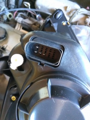

Повідомлення Re: Неоригинальные запчасти на Чери Тигго
Решил заменить фары, оригинальные выгорели, одна треснула. В общем купил по объявлению Аля оригинал, что-то приехало. А приехало FPS без электрокорректоров. В фишке отсуствует три контакта.
Можно было бы и ручками прокрутить корректора, но в одной фаре, именно лево, это пласмаска, зубчики стесаны.
Как считают форумчане, стоит ли ставить FPS, вместо жолтых треснувших оригиналов. И свет просто отрегулировать один раз. (Грузы в авто не возим)
Когда менял у себя - то же взял на замену без корректора, переставил отражатель и стекло. Аккуратно (с легким прогревом феном) отклеил, переставил, заклеил прозрачным клеем типа "глобус". Три года - все в порядке.
По поводу "(Грузы в авто не возим)" - два человека сзади садятся - лучи поднимаются вплоть до ослепления встречных. Если один еду - освещает метров на 30-40, добавились пассажиры - метров 200 (примерно).
Так что корректор - очень удобная вещь.
Логично. Поставил так, и заказал стекла, приедут перебиру.
Что могу сказать за FSP оптику. Хуже чем Depo. Правая фара приехала с укороченным на три мм Кронштейном. Левая с слизаным шестигранником мех корректора. Обе с отдаленными резинками.
Китай, Китаю рознь, как оказалось.
