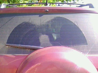

Повідомлення Re: Дворники на Тигу
Вот такая проблема, что делать. Менял саму щетку и резинку результат тот же, но раньше не было

bobi.77 написав:
болячка стара
ищи на форуме
просто нужно спилить угол в дворнике и поможет
работы на 15 мин
мне помогло
