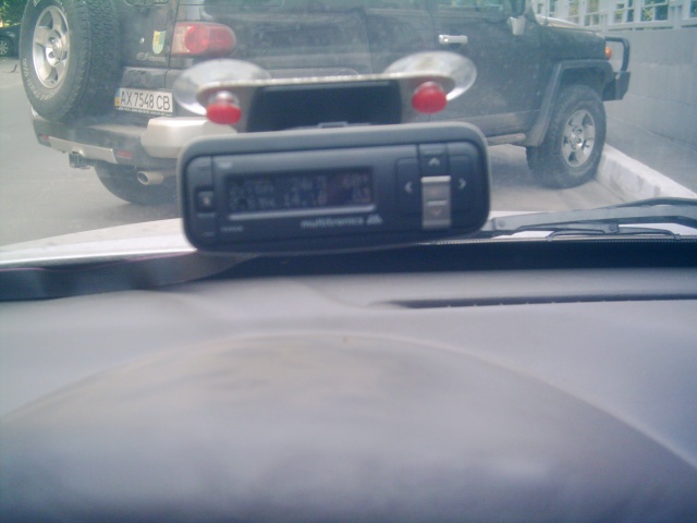

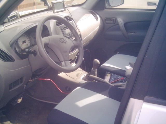

Я разместил БК на ветровом стекле. Вырезал треугольную пластинку из дюраля, сточил острые грани и в ней просверлил три отверстия диам. 12, купил на базаре три крючка на силиконовых присосках. Крючки приспособил а гараже. А присоски вставил в отверстия на пластинке и к ней приклеил БК. Все было сделано быстро перед отпуском с надеждой потом переделать. Но так удачно получилось что и особо переделывать нет желания. Красоты особой нет, но меня это и не волнует. Главное - надежно, удобно и есть возможность быстрого отката к штатному состоянию. Для меня это важно!
На таких же присосках стоит навигатор. См. фото.
За ручкой КПП лежит мультиметр для измерения давления топлива. Так ехал из Крыма. Потом доведу до ума. Пока некогда.

Повідомлення Re: Бортовой компьютер
прикольно получилось!
Вы установили на металлический треугольник модель о которой я писал???
У меня Тиго 4х4 с механической коробкой передач, есть ли смысл покупать дорогой бортовой компьютер когда можно приобрести вариант до 1000 грн.
И есть сложность подключения в различных можелях, спрашиваю потому сообщение которое написал выше мужчина означает что БК не подошел ему ... может вопрос в том что он его не подключил правильно.

НЕТ! Я хотел эту модель, но она не подошла, т.к. ставится только в полость. Продавец сам порекомендовал купить более дешевую (с теми же функциональными возможностями!!!) и позволяющую установку на лобовое стекло. Тут такие у многих.
Устанавливается просто. Я лишь воткнул разъем и выбрал нужный протокол (Тигго). Сам он не определил модель машины, хотя по идее, должен был бы определить.
Больше ничего не настраивал и не калибровал - некогда. Подробности тут:

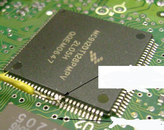

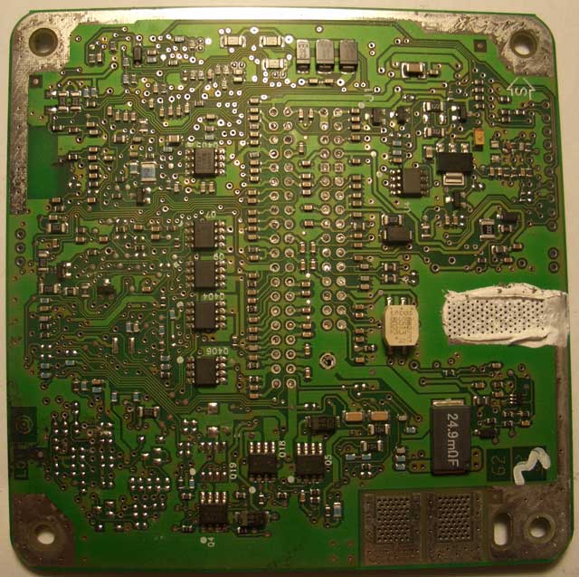

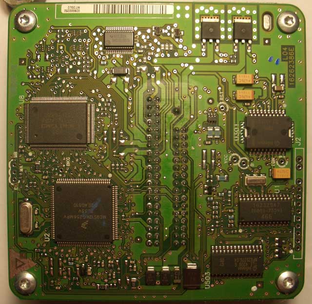

Препарированный Delphi MT20U со снятой задней крышкой виден процессор Моторолла MC912DT128PMPV специально сконструированный для применения в ЭБУ.
Верхняя часть с выпаянным разъемом
Vlad_S - "Мозг мт20у двигла 2,4 построен на 386-м процессоре с частотой 40 мгц, массово применявшемся в компьютерной технике в 1992 - 1993 годах (лично юзал все его модификации с момента появления). "
С чего вдруг Вы так решили?
Вів вересня 28, 2010 19:04 ICQ
Повідомлень: 767
Повідомлення Re: Бортовой компьютер на Tiggo 2.4 ?
Salvator
Взял с сайта производителя http://delphi.com/shared/pdf/ppd/pwrtrn/mt2x.pdf :?
Сер вересня 29, 2010 9:57
З нами з: Суб вересня 13, 2008 15:15
Повідомлень: 226
Автомобиль: Tiggo 2.0 черный
Ну да, пор 40 MHz тактовой частоты они действительно упоминали в этом документе. Но про 386 там ничегоне сказанно! Ну бог с ним. Разобрались и хорошо :frends:
