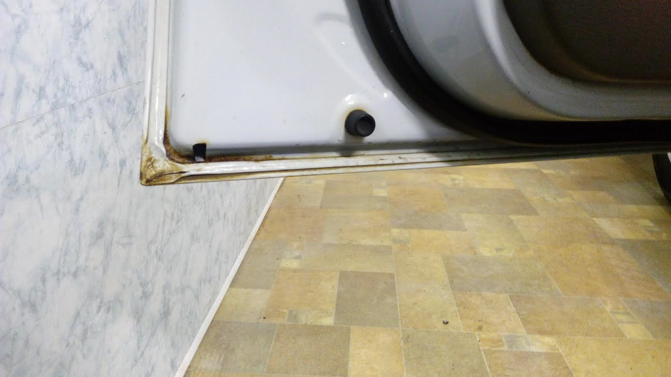

Появилось такое.
Задняя левая дверь, поехал к спецам, сказали дорого.
Пятнышки маааасенькие (2-3 мм), но много(десятка два)--- забил !!!!!

WASD форум технический, вот и не отходим
по поводу как своими руками остановить ржавчину...
в трубе куча мануалов, как зачистить, как обработать и как остановить рыжики
особо ничего сложного, и главное что реально останавливается процесс
так же много материалов от моляров, почти все тазики в годам по любому с проблемами с ржавчиной, и приходится с ней бороться
так что ищите и легко решайте своими руками проблемы по кузову

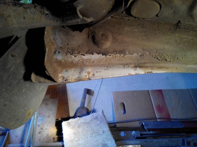

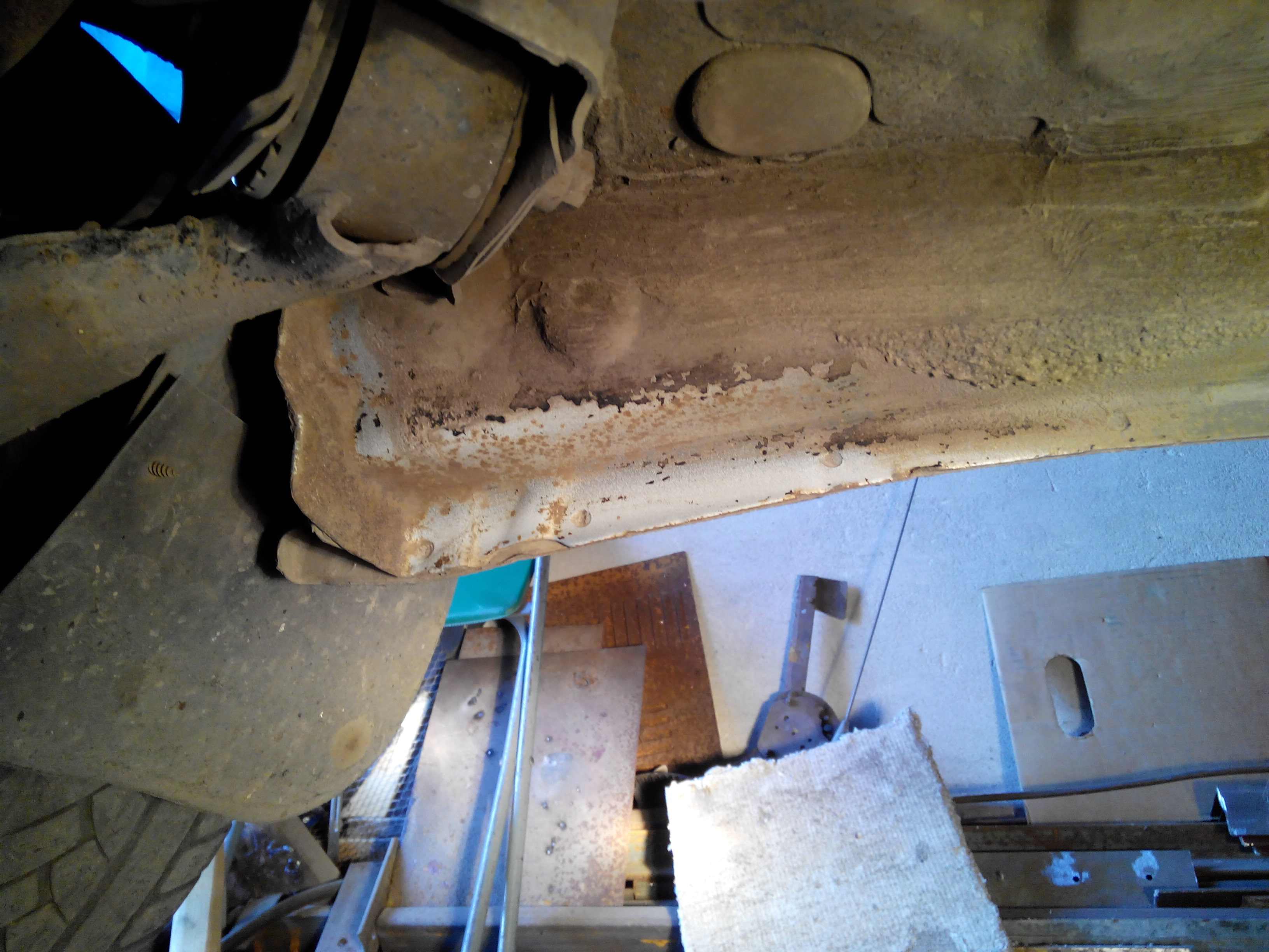

Всем доброго времени суток!
Обнаружил на днище машины перед задними колесами.
Временно: обезжирил растворителем и "задул" грунтовкой коричневой - у неё (грунтовки) отличная адгезия с металлом. Наложил три слоя с сушкой феном до полного высыхания. Поживем увидим, что получилось. Аналогично справа.

Свят,свят,свят...Спаси и сохрани от такой корррозии :o
Сер січня 13, 2016 22:01
Повідомлень: 1799
Автомобиль: Tiggo 2.0 ГБО
Повідомлення Re: Коррозия
ничего там страшного не вижу...
Нормальная рабочая машина. - Зачистить, загрунтовать и обязательно - ЗАКРАСИТЬ!
Грунтовки поэтому и грунтовки! У них хорошая адгезия, но хорошей долговременной защиты они дать не могут, так как их структура очень пориста (как губка)
Влага проникает под нее и задерживается. Этим проблему можно только усилить!

Вполне нормальная ситуация, это же днище ёпрст! Оно и должно так быть - песок, вода, соль, температура делают своё дело. Это у любой машины такое под днищем. Главное внутри короба надо всё позаливать, при покупке при желании. С этим машина лет 15-20 будет ходить. Не парся.............

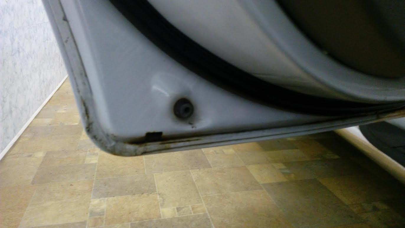

Всем добрый день. Недавно купил в замен элары белый тигго 2008 г.в. И к сожалению по кузову есть не большие очаги коррозии. В основном это уголки дверей. Был у маляра, мне сказали что нужно только полностью перекрашивать деталь, а стоимость этого 100 долларов. Во первых как-то не гуманно, а во вторых дорого) Что посоветуете? Будет сильно ужасно смотреться если я локально зачищу, загрунтую и покрашу с баллончика?
