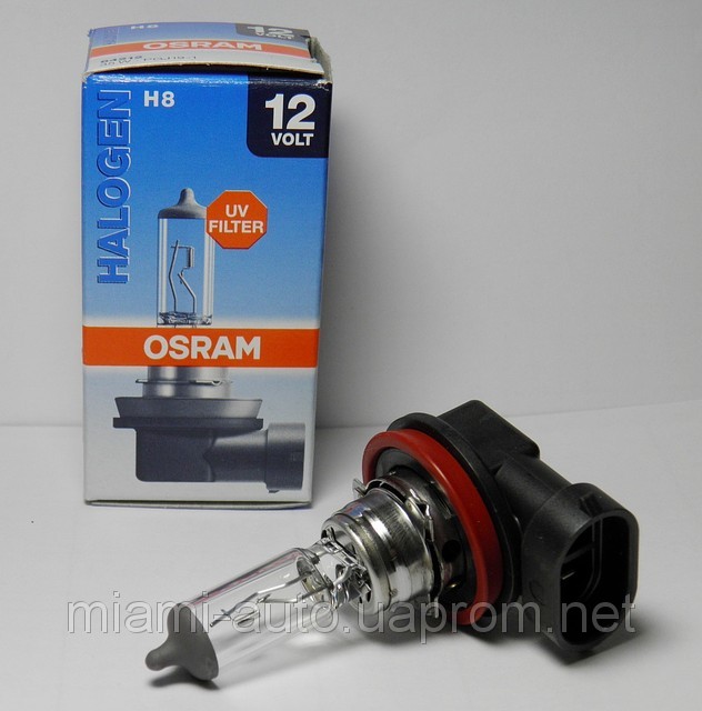

Повідомлення Как заменить лампочку в противотуманке?
Подскажите,кто менял лампочку в нижних фарах? Как это правильно сделать ? С какой стороны подлазить ? И какой там тип лампочек? Н1, Н3, Н5?.... У меня сгорела правая нижняя
Сер грудня 11, 2013 17:02
Повідомлень: 879
Автомобиль: Nissan Maxima
Повідомлення Re: Как заменить лампочку в противотуманке?
Правую нижнюю менять сложнее. Какой цоколь не помню, можно погуглить.
Чтобы добраться снимал верхнюю фару, откручивал бочек для омывайки (он установлен в аккурат за фарой, и без демонтажа к фаре не подлезть).
Так же снимал правое переднее колесо, чтобы открутить защиту и подкрылок, для доступа.
Сер грудня 11, 2013 19:10
Повідомлень: 1146
Клубная карта №: 177
Лампы в противотуманках - Н8, подходят Н11.Почитай здесь
Снимаешь колесо, подкрылок и так называемый заводской подкрылок-пыльник, не знаю как правильно назвать(можно переднюю часть, и отогнуть) , слева по ходу машины замена проста, а с правой та же процедура , но мешает бачек омывателя, я ослабил его крепление снизу и у меня получилось заменить ни снимая ни чего больше, лампы поставил Н11, да в противотуманных фарах есть так называемые 2 вентиляционных канала, проверьте на наличие в них грязи,мои были забиты, по этой причине я так думаю и часто горели лампы, сейчас не перегорают.
Всем удачи.
Нед січня 12, 2014 17:30
Повідомлень: 1051
Клубная карта №: 1011
Повідомлення Re: Противотуманки в Тигго!
Поменял сегодня в правой противотуманке лампочку. Поставил Osram H8.
Добрался к лампочке сверху. Бачёк омывателя не откручивал.
Снял фару и с помощью рук, щипцов и большого количества матерных слов поменял лампочку.
Снять её не проблема, легонько надавливаем на крепление вниз что б она провернулась и лампочка сама выпадает.
Но вот вставить назад и провернуть в обратном направлении что б зафиксировать пришлось помучаться.
Суб лютого 15, 2014 16:11
Повідомлень: 879
Vitja, вот по этому я открутил бачок, чтобы не иметь себе нервы.
