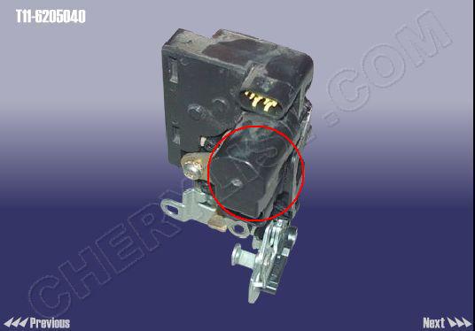

Появилась проблемка.
При закрытии дверей центральным замком задняя правая дверь закрывается но со звуком, как будто искры пробивают (трещит раз пять).
Открывается дверь нормально без проблем.
Снял карту двери, посмотрел, оказалось что блок центрального замка трещит внутри именно на зыкрытие. Такое впечатление что релле не сразу срабатывает.
Возникает несколько вопросов? Может кто подскажет ! 1
1. Можно ли этот блок снять без снятия всего замка двери.
2. Можно ли его восстановить или только под замену.
3. Не замыкает ли он цепь когда машина выключена, что б не получилось что аккумулятор посадит за ночь.

Сообщение Re: Штатная сигнализация и центральный замок
Нет. Нужно еще тягу от ручки будет отсоединить а потом присоединить. Зеркальце и фонарик в помощь! Внимательно все рассмотрите перед снятием.
Скорее всего да.
Тестером померять ток потребляемый авто. Ослабит гайку (-) клеммы. При присоединенной клеме подключить провода тестера к (-) клемме аккумулятора и к проводу, затем снять провод. Должно быть не больше 55мА. Если не так, отсоединяем разъем центрального замка дверцы и повторяем замер.
думаю разбирать будет цикаво
а именно
оно запаянно по ходу и придётся его типа рвать. но не беда. потом на клей или силикон и будет служить долго долго
Чт мар 26, 2015 10:49
Сообщения: 1051
Клубная карта №: 1011
Разбирать ещё пол беды, а вот собрать назад будет очень весело.
Я когда снимал дверную карту и смотрел где причина данного трещания то своей рукой (не очень маленькой) еле добирался до самого замка.
Чт мар 26, 2015 11:29

уже 2-е апреля. должен был починить уже
Чт апр 02, 2015 9:02
Сообщения: 1051
Не добрался ещё.
Времени чего-то вообще не хватает.
К тому же немного отвлёк меня "Чек" который постоянно загорается, а на СТО говорят что всё хорошо.
Но по любому до двери тоже очередь дойдет. Смотрел по разборкам, думаю купить б/у замок в сборе и просто поменять, если не завалят цену как за новый.
