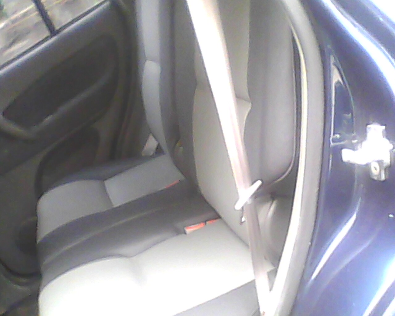

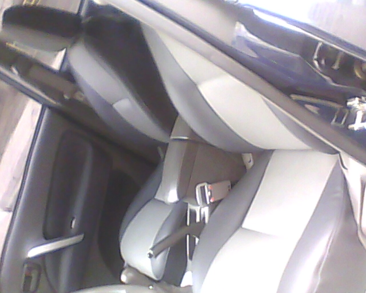

у меня с сидухами все ок. надоела тканевая убожеская обшивка....
снял сидухи и отдал людям в бердычев на перешивку.через неделю привезли. бомбово сделали и недорого.всего 1600 гр. 2 х цветный автокожзам в средине перворация.

Видно на фото как ты обманываешь датчик пристегнутого ремня вставив в фиксатор дополнительную защелку ремня.
Скажу что Я эту проблему решил просто отключив фишку под сидением. :bye:

на трассе я пристегиваюсь и всез заставляю.

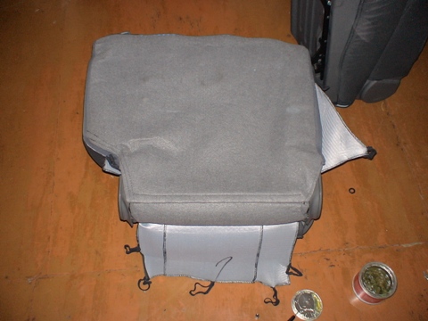

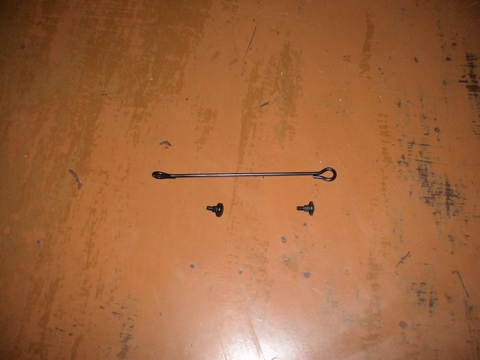

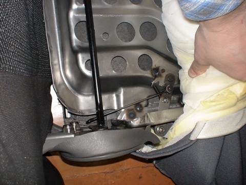

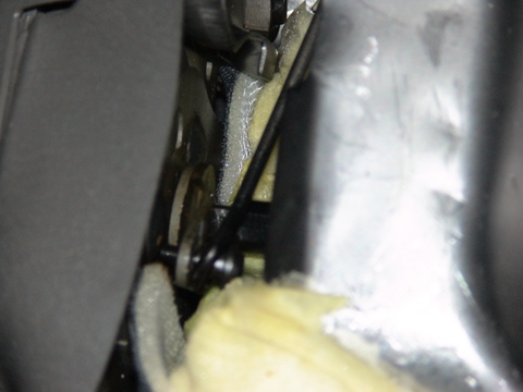

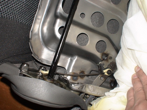

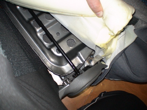

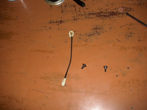

Всё началось с того, что надоел дребезг (как дребезжание связки ключей, звонкий, металлический) откудато сзади, сняв обе задних сидушки и поездив без них ощутил полнейшую тишину, после чего решил всё это дело исправить.
1.Снял сиденья
2.Поднял обивку
3.На фото DSC00121 видно как коряво закреплена тяга наклона спинки, в общем она и звенела на обоих сидушках, болты крепления крутились руками.
4.Снята тяга, одет на неё кембрик DSC00125 и изогнута.
5.Всё закреплено и собрано в обратном порядке на обоих сидушках, в салоне стала реальная ТИШИНА :D

Завтра у себя это проверю и если что сразу устраню.
Посмотрите на передние у них там с низу так же болты крепления поперечины отходят.
У меня лично были отпущены подтянул и норма. ;)
А про задние что то и не подумал. :(
