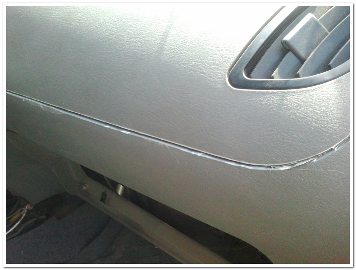

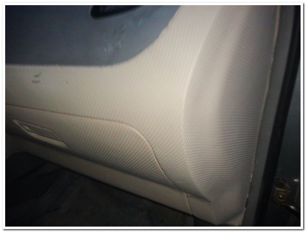

супер клеем и шприцом убрал свой прое...

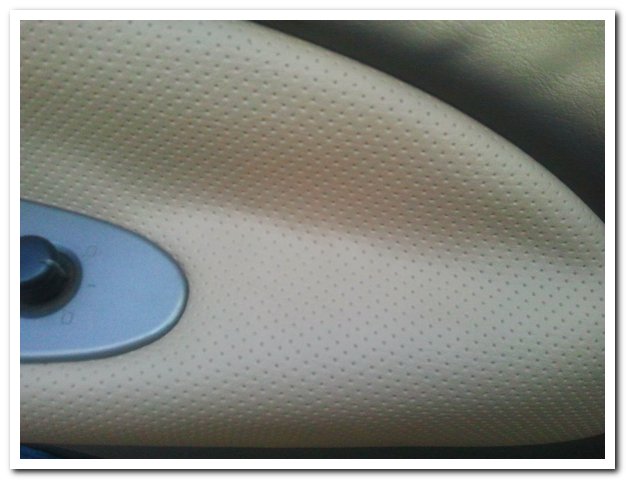

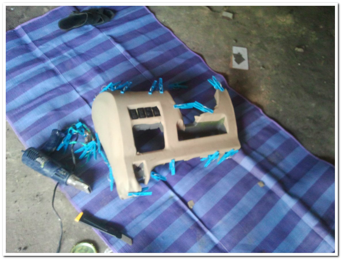

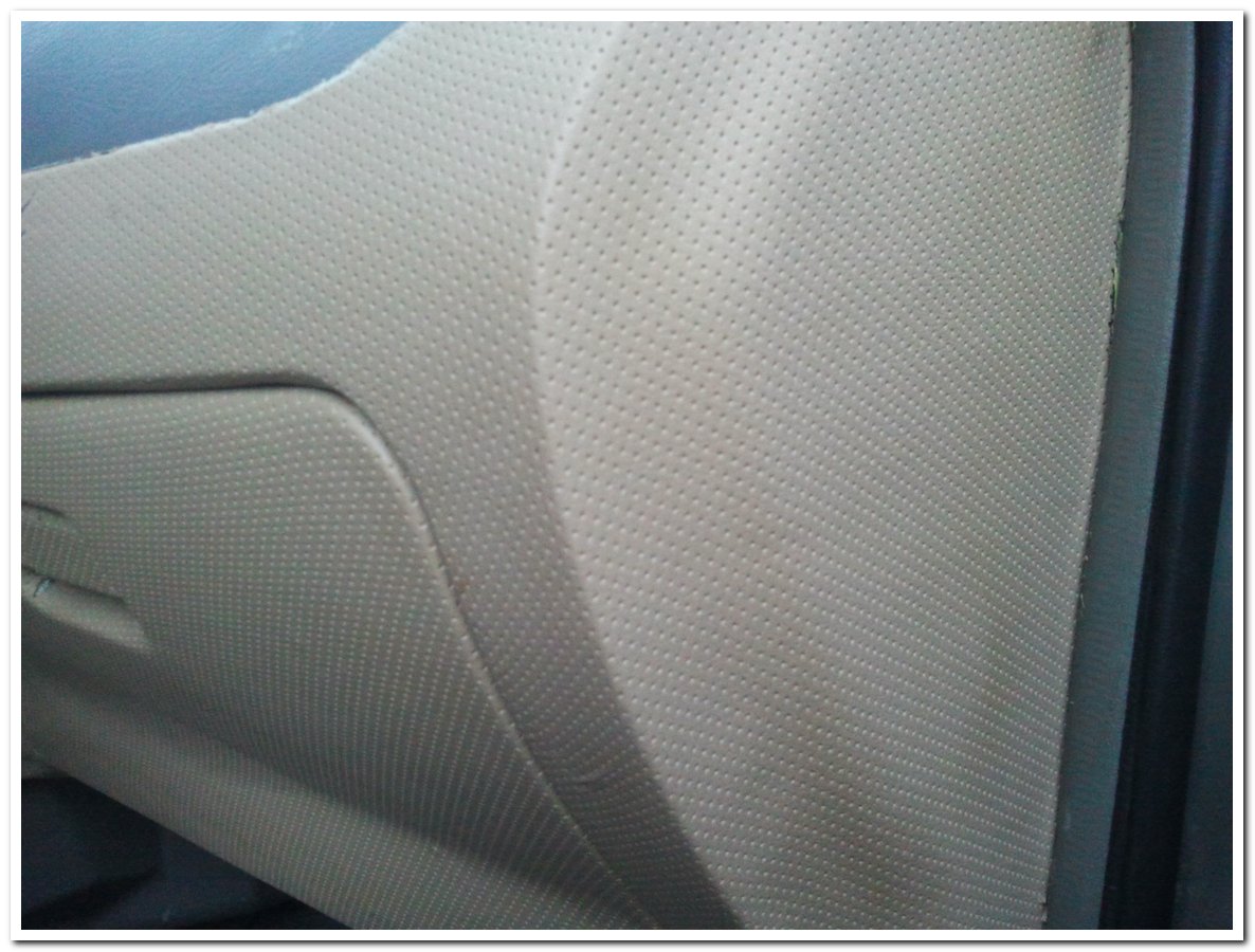

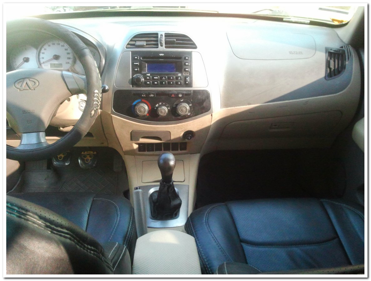

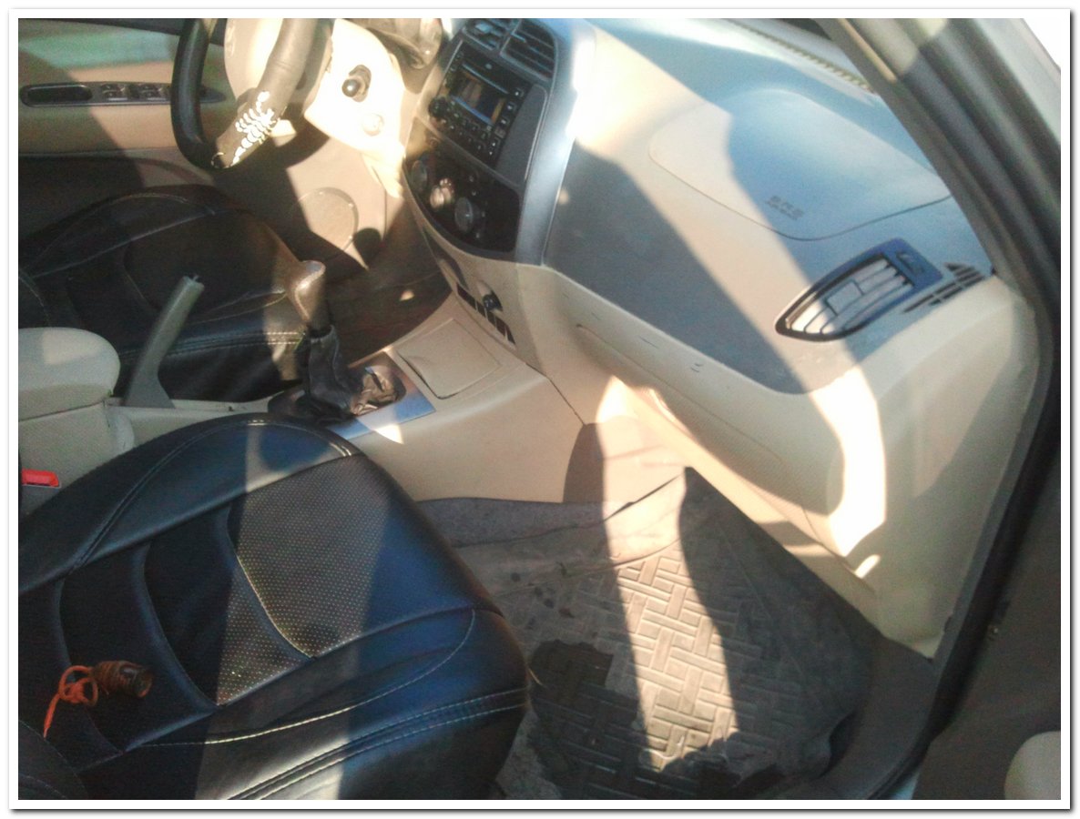

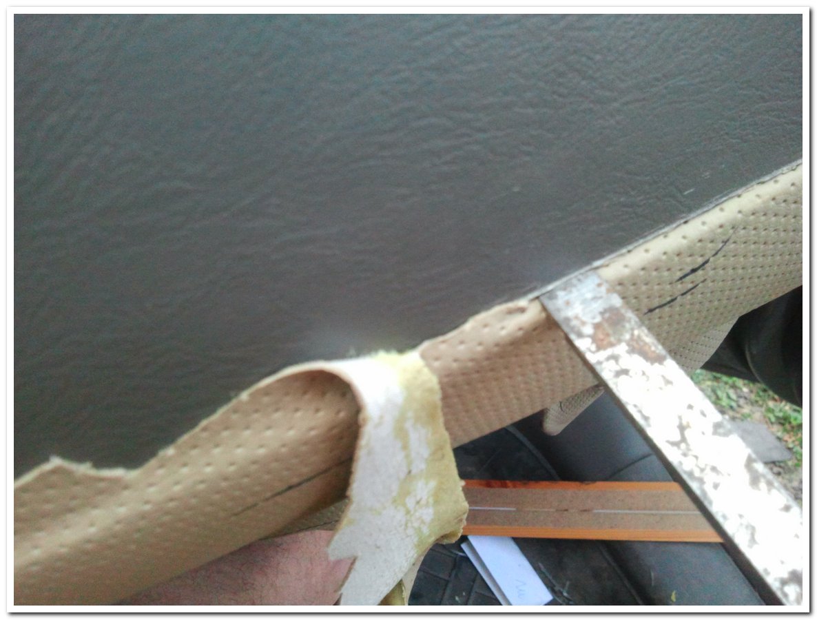

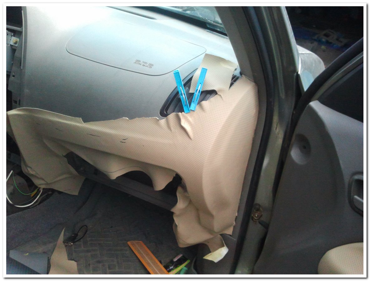

так вот.. у меня осталось от 2х погонных метров еще целых 1.2метра.....и куплено еще 1 литр 88го и в помощники 505 супер -клей....появилось натхнення... да тут нет кожи вообще...один кожзам...

чо то тяжело понять ..о чем говорите..вверх торпеды не хотелось трогать совсем..любой оракал 3д или под кожу дают максимум 5 лет гарантии ..и нет ощущения структуры и обьема....кожа-хрен ты ее натянешь..нужно шить с кусков..нахрена на торпеде латки за хорошие деньги...и кому надо щупать постоянно торпеду.. и постоянный нагрев вверха торпеды неизвестно как отразиться по времени...свойства автовинила можно найти в инете и насколько его хватает. лично этот становился как пластилин.как намажешь клеем..мазал харьковским 88м клеем..похуже. но не критично.. цвет кожи нравиться мне лично....проблема была в правой стороне.в переходе...решил ее канцелярским ножом...а кто чо думает...наплевать... :moil:и влетел в 2литра 88го по 50 грн. и 2 погонных метра авто дермантина по 210 грн...505 клей 4грн..лезвия 5грн..и 3 дня работы....

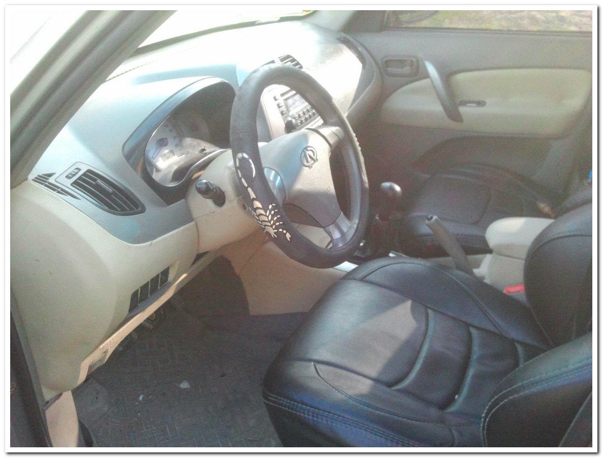

И вот что еще сделал:
Надеюсь понятно что это питание регистратора.
Напруга взята от фишки люка (ключ вставил-- напруга есть).

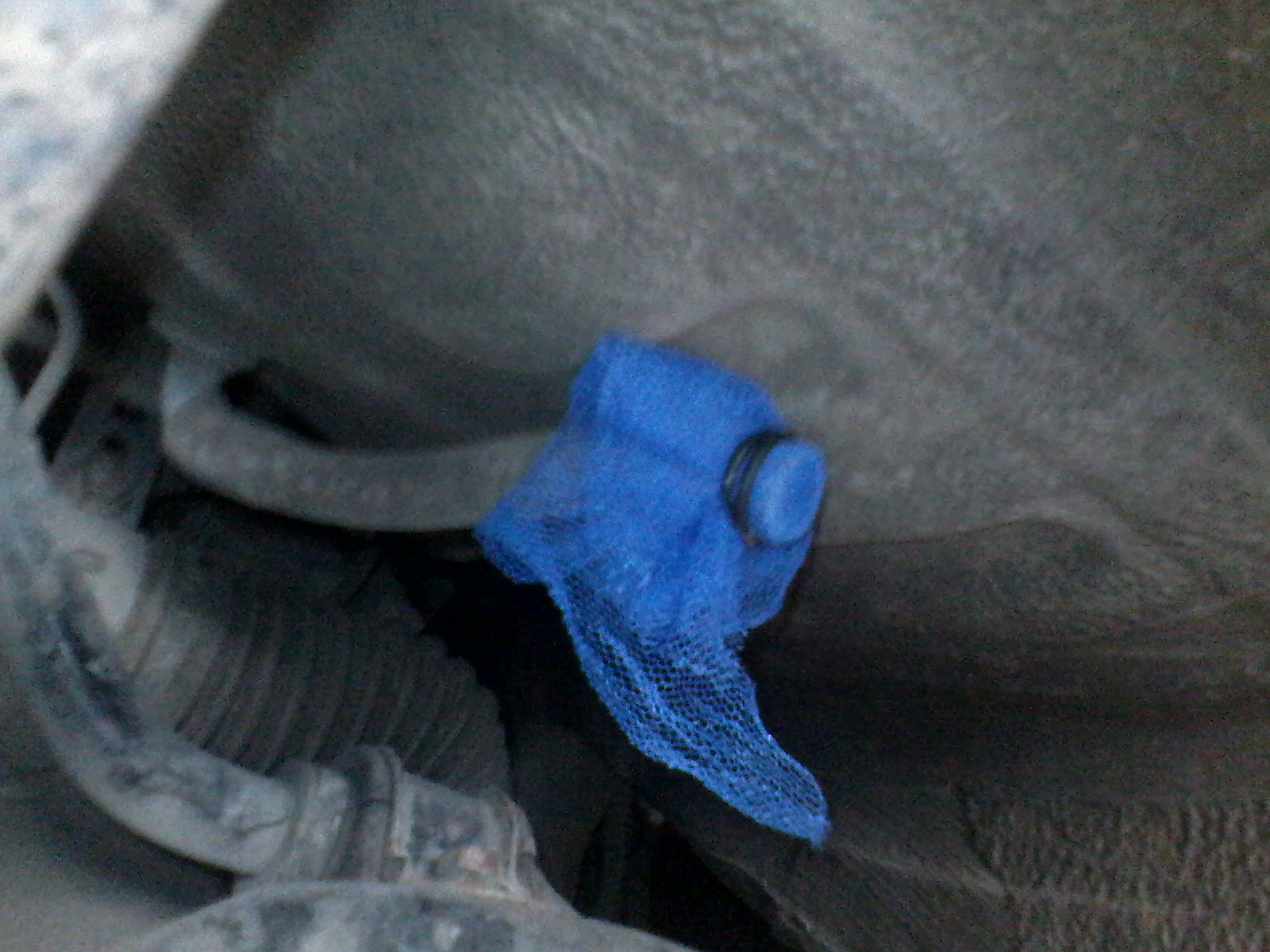

А это -- много спорили за слив из кондея.
Вот я и поставил оконную сетку от москитов-- и не залезет никто и водичка ТЭЧЭ. :-P
(потом все обрезал,облагородил).

это, к стати, у меня была постоянная проблема с этим сливом...
считаю что изучил вопрос...
(поездил с баклажкой в салоне, вывод - проблемы с той частью что в полу и за ним...)
- Не рекомендую ставить сетку. на ней будет пыль и грязь - нарастать... Рекомендую - увеличить сечение трубок и шлангов по максимуму, избегая колен как на стоковой.... и все!

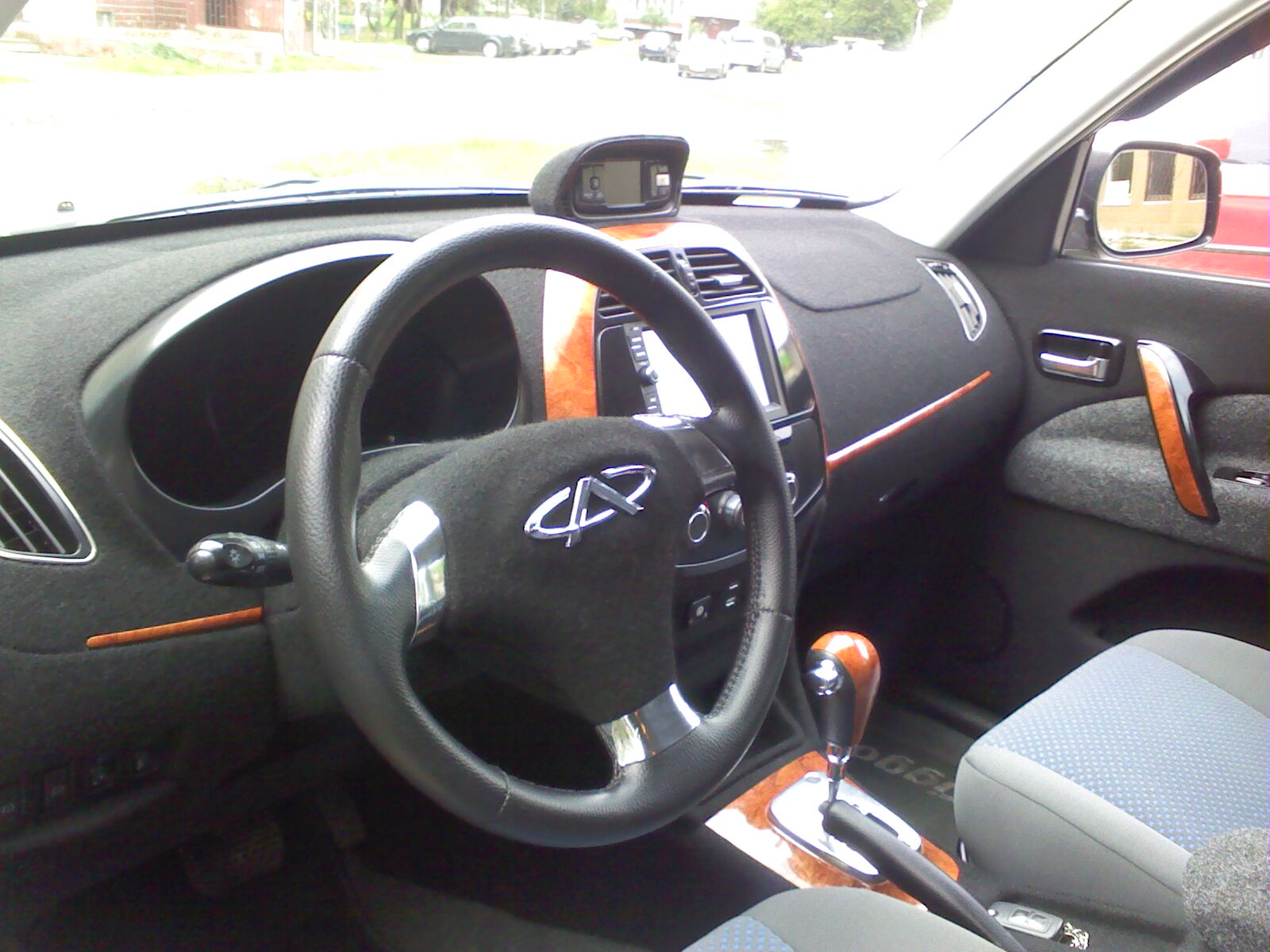

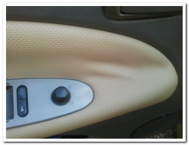

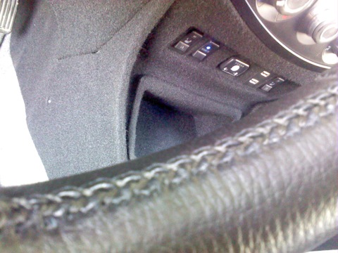

Руль забульбенил. Два дня, кусок автокожзама и куча мозалей от иголок.....

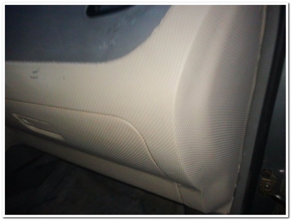

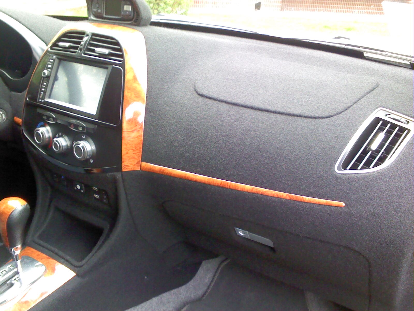

Эксперементы с инкрустацией....

а мне, к этой ткани - алюминий, аж просится.... - матовый.... - не????
Суб вересня 28, 2013 17:26
Повідомлень: 707
Автомобиль: TIGGO 2.4АТ+газ
Повідомлення Re: Tiggo - комфорт.Доработка салона, подсветка, и.т.п.
Я человек консервативный, дЭрэво люблю.

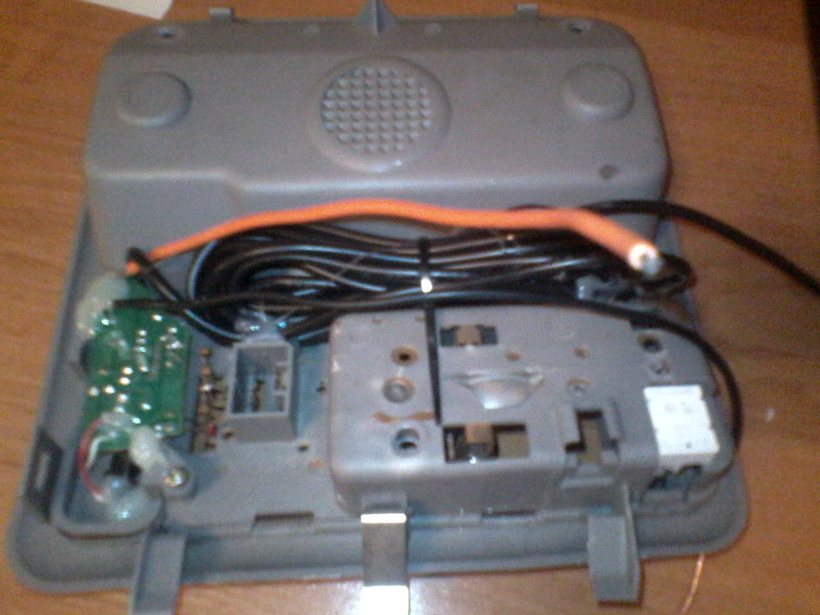

Всем привет! У меня на Тигго ФЛ не загорается передний плафон освещения в салоне при открытии дверей. Но я так понял что это не предусмотрено конструкцией автомобиля, однако хотелось чтобы он все таки загорался. Подскажите как это можно сделать.

один проводок, под обшивкой крыши, пропусти... от среднего плафона к переднему... - элементарщина!!!

от заднего плафона тянуть проводок не такая уж и элементарщина (хотя кому как). Я сделал у себя проще, снял пластиковую накладку справа от лобового стекла, там в жгуте нашел провод который идет от блока комфорта к заднему плафону и от этого провода запитал передний плафон.
