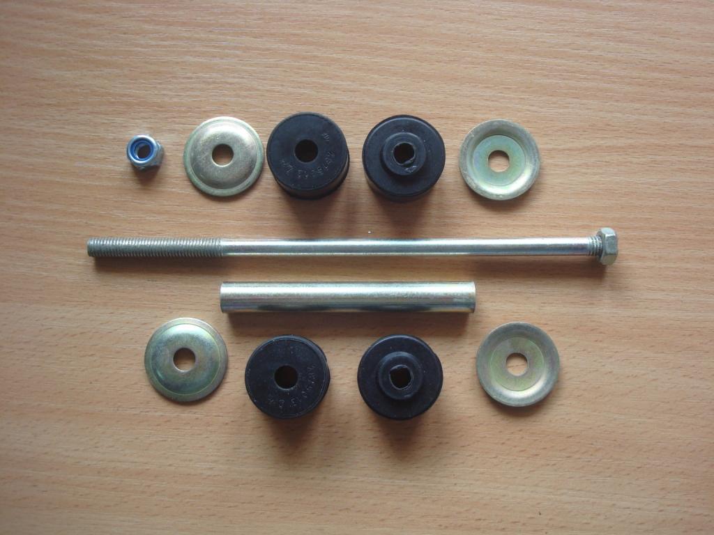

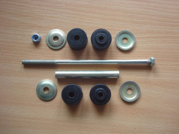

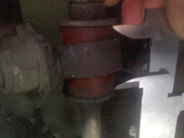

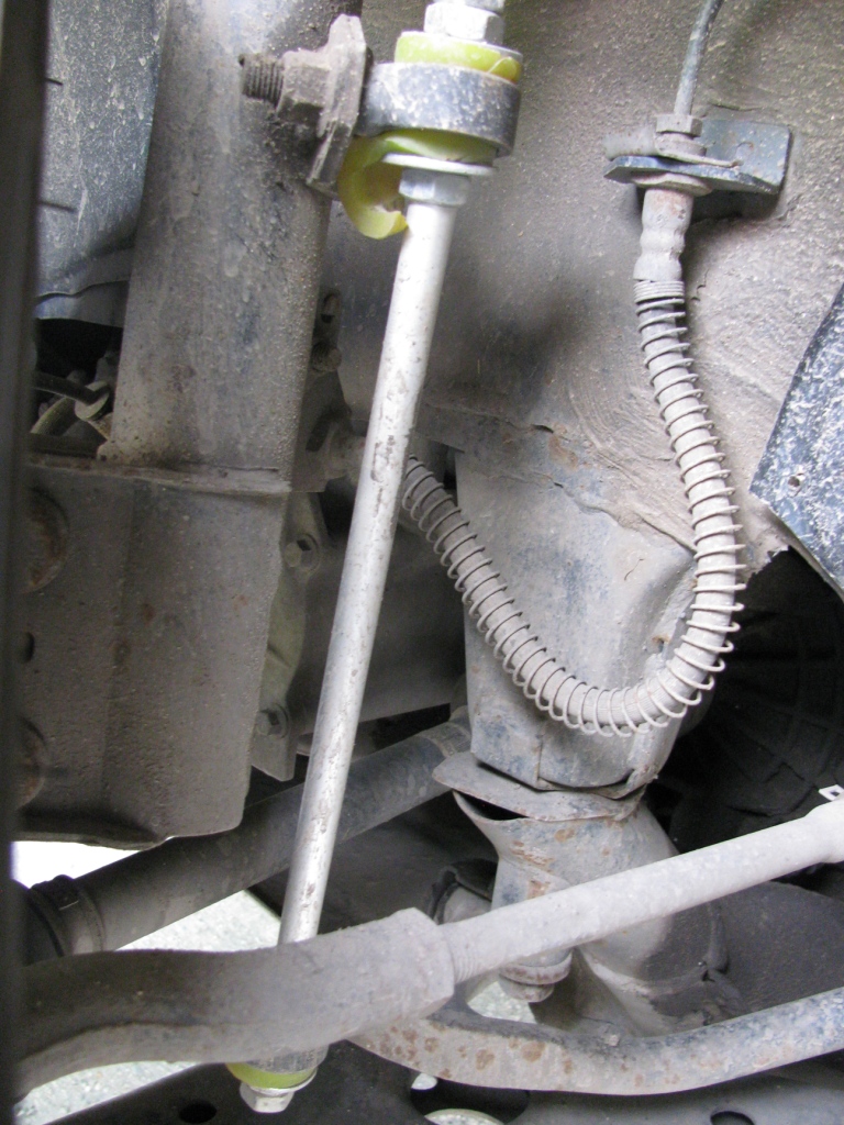

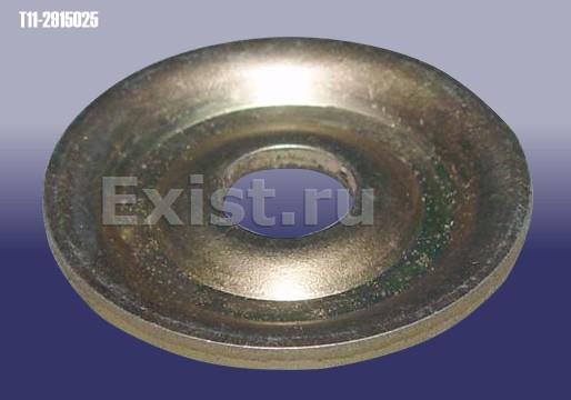

Да ребята, так как вы затягиваете по любому вылезит - объяснял ведь - БЕЗ ФАНАТИЗМА! Помимо того, что на них идет нагрузка и осевая и радиальная от поворотов, вы перетянув эту нагрузку еще увеличили. Вам тогда нужно типо таких шайб ставть T11-2915025 (фото ниже), как страховка от перетяжки.
Но это не основное, завтра сфотографирую свои и укажу размер между верхней и нижней шайбами, что бы все у кого еще стоят проверили и привели в соответствие, вот от сюда и все симптомы описанные Вами ранее.
Если было так как на фото - ТРУБА!!!!

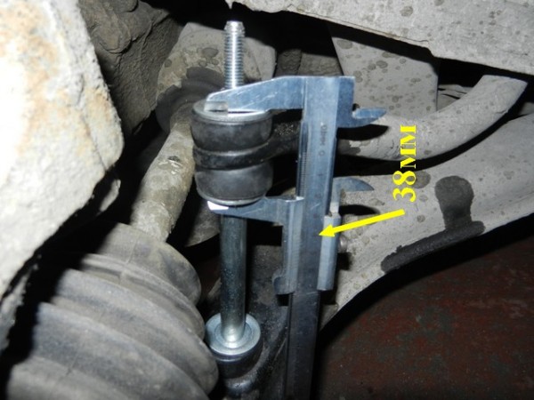

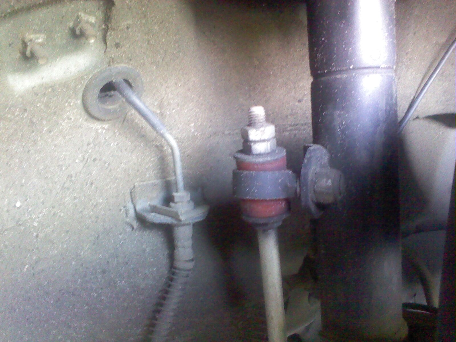

Вот посмотрел с утреца....

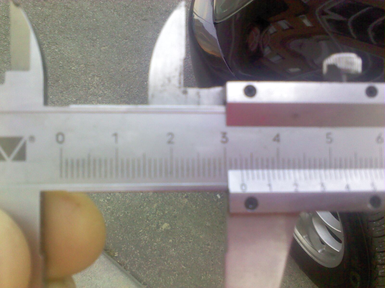

Все на месте и прекрасно себя чувствует! Теперь по сути вопроса , размер между шайбами верхней и нижней должен составлять не менее 33 мм. У меня от 33 до 34 мм. Это сфотографирован самый маленький 33 мм. Фото сделано в крайних вывернутых положениях колес.
Я же предпологал, что у вас ЧТО ТО НЕ ТАК!...........
Если ставить типо таких шайб T11-2915025 - нужно ПОДБИРАТЬ! по размеру, эти от задних амортизаторов, они больше!

Литье на полиуретановых втулках может немного отличаться по размерам, ПОЭТОМУ!!!, поджимать нужно только на 2 мм. от свободного - не поджатого шайбами размера. Прошу на этот момент обратить внимание!
На задних тоже должно быть так-же, хоть там только осевая нагрузка! Все равно так-же!

Да, да, пережимать не стоит, на фото просто были взяты старые и уже выжатые резинки амортизаторов.

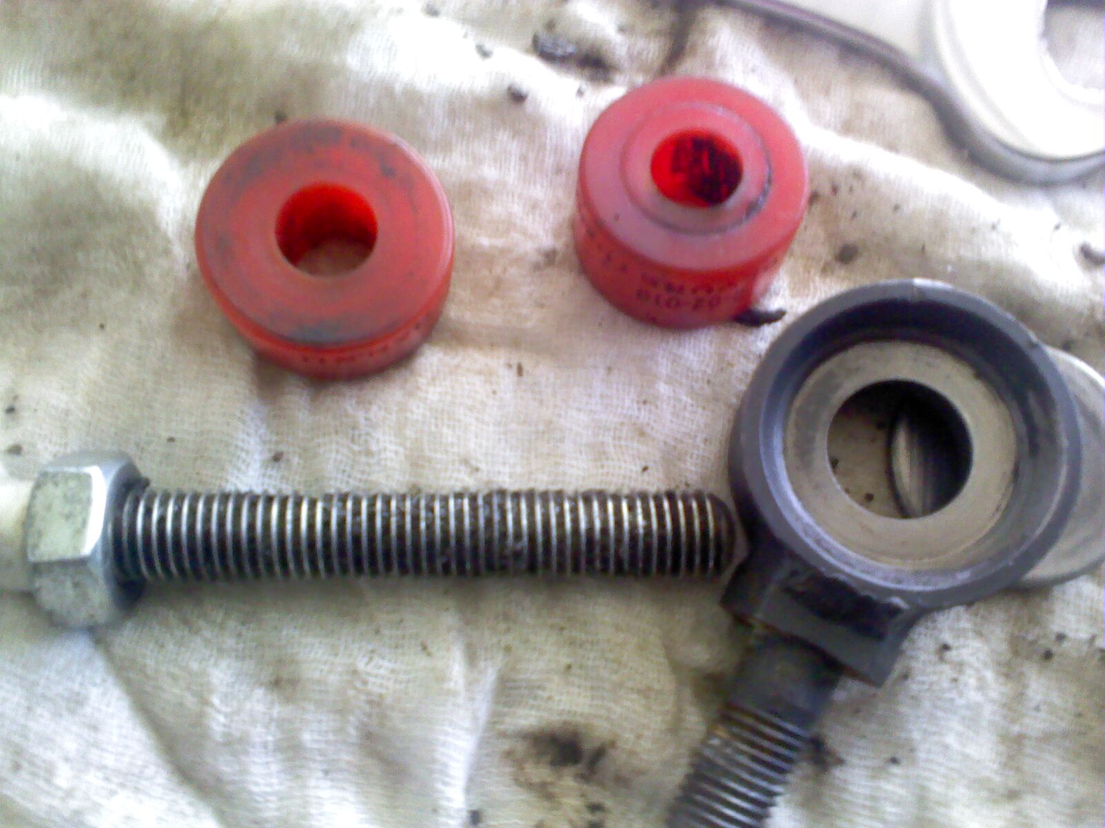

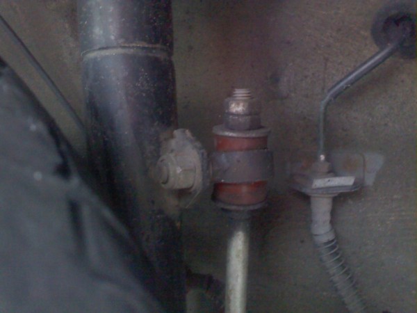

Не знаю как на счет ваших фото, но , сегодня ставил новые стойки, а на них ушки под стойки ниже на 10 мм. пришлось укоротить стойки и соответственно разобрать - что видим, а ни чего не видим, судите сами пробег приблизно 8400......

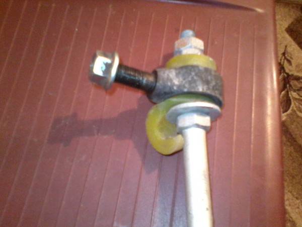

Прошу прощения за задержку, времени не хватает - завал по работе.

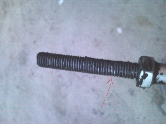

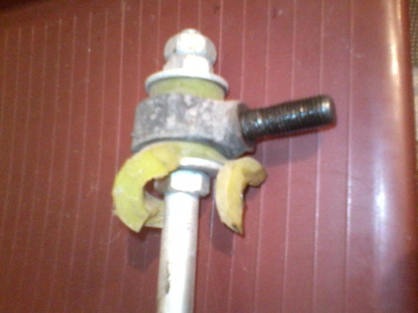

Вот фото самой стойки(фото с телефона и вечером, так что качество не фонтан), если присмотреться то видно, что на резьбе есть замятости, обусловленные ударами проушины по резьбовой части.
Почему этого не наблюдается у Вас не знаю, но предполагаю из-за более спокойной манеры езды . Чуть позже , как будет возможность выложу фото самих втулок, на них тоже видны следы "пробоев". Замечу так же, что у нас втулки из разный партий (цвета разные), что не исключает более худшего качества самих втулок.

Все просто - корпус втулок был установлен не перпендикулярно оси стойки, а если еще и пережаты немного, то шпилька и смещалась при поворотах в сторону перекоса и стучала о корпус втулок, соответственно пытаясь вылезти в обратную сторону - отсюда и разрывы, для этого много времени не нужно, а качество полиуретана и манера езды здесь не причем! Я тоже езжу агрессивно и нагрузки на подвеску не маленькие! ( особенно в поворотах).

Закакзал эти шайбы T11-2915025 в экзисте, попробую приспособить для страховки, а то Вы такие страшные фото выкладываете.........

Alex-UNO написав:
Вот фото самой стойки, если присмотреться то видно, что на резьбе есть замятости, обусловленные ударами проушины по резьбовой части.
Скорее всего резьбу "покоцало" уже после того как разлезлась втулка и винт начал погуливать.
