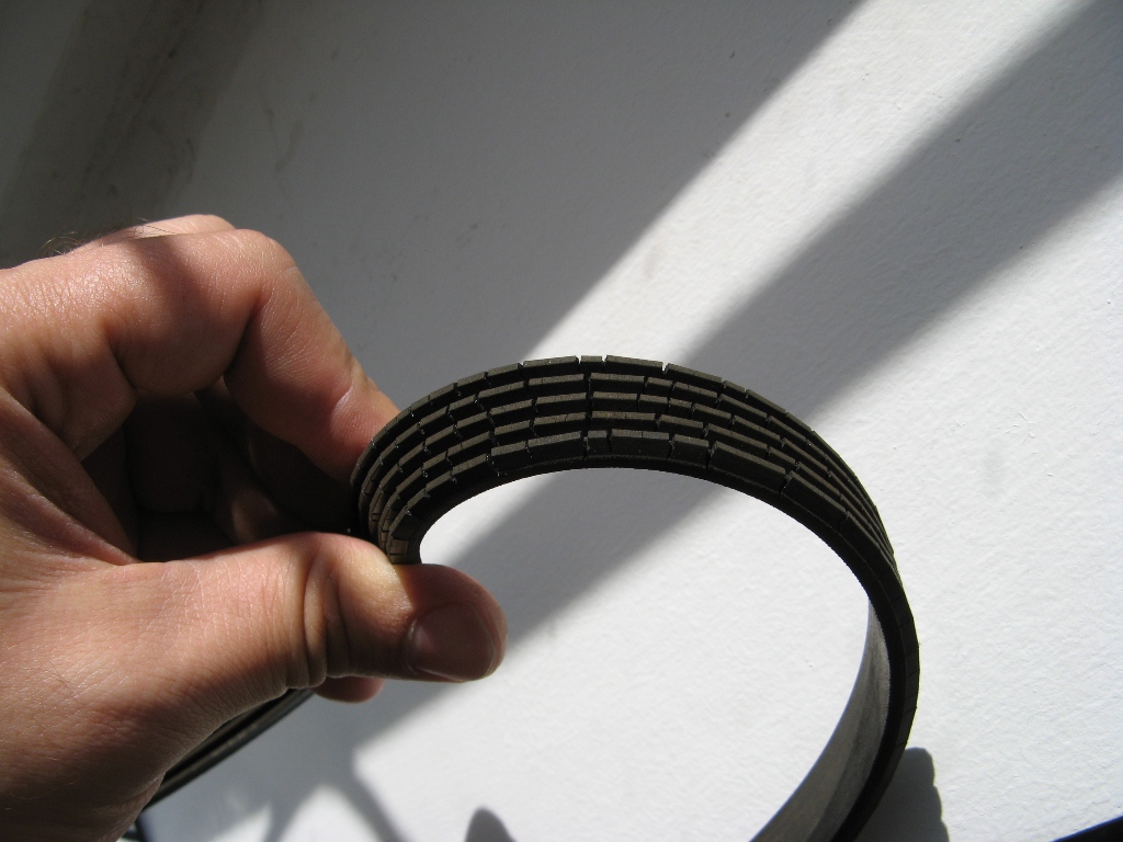

Вот, пришлось поменять ремешок...
У кого в 20тыс пробегу, ремень докатился до такого состояния?
...по внешнему виду, такое впечатление что он откатал как минимум 100тыс.
Пон вересня 24, 2012 11:09 ICQ
Повідомлень: 1657
Клубная карта №: 194
Повідомлення Re: Замена ремней и роликов
М-да.... менял все ролики и ремни второй раз на 135 тыс км, состояние было лучше 8-)

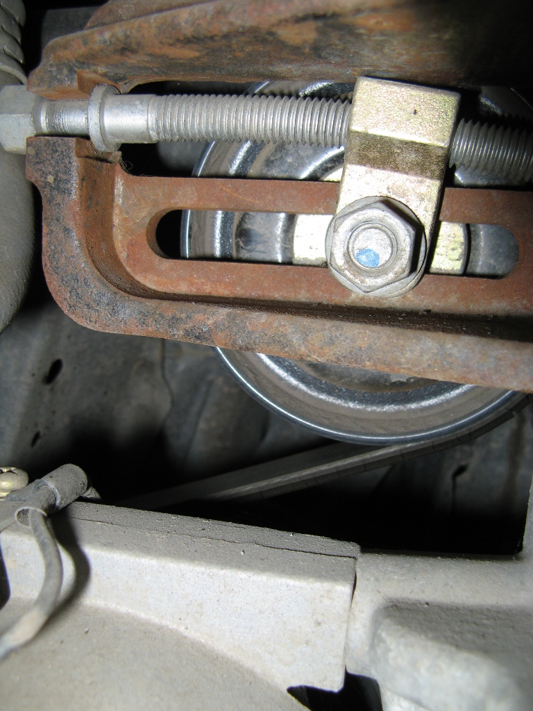

Да...Ещё регулировочный болт оказался погнутым, пришлось снимать и ровнять.
Не думаю, что на заводе Чери тянули болт до дури, не отпустив натяжной ролик.

А гнутый болт не причина ли преждевременного износа ремня? Сам натяжной ролик соосен шкивам ГУР и кондиционера?

не, болт скорее всего согнули потому как не додумались отпустить гайку ролика. соответственно ролик не мог передвигаться и винт, пытаясь подвинуть ролик, выгнулся дугой..
В общем сейчас всё по феншую. Отпустил гайку ролика, отрегулировал натяжение (без фанатизма) зажал гайку ролика.

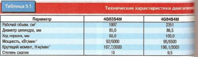

У тигго 2.0 компрессия - 10,
а у 2.4 -9.5
8-)
