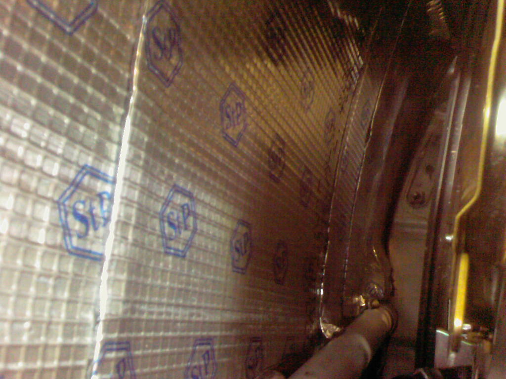

StP Bimast Standart виброизоляция (черная на полу+арки колес заднии)
StP Poly-4L (на пол сверху вибры)
StP Bany M2 (Вибропласт М2) вибра дублирована фольгой (4+1 двери проклеены внутри и по наружи всмысле под карту закрывая все монтажные отверстия и проемы + крыша+все стойки)

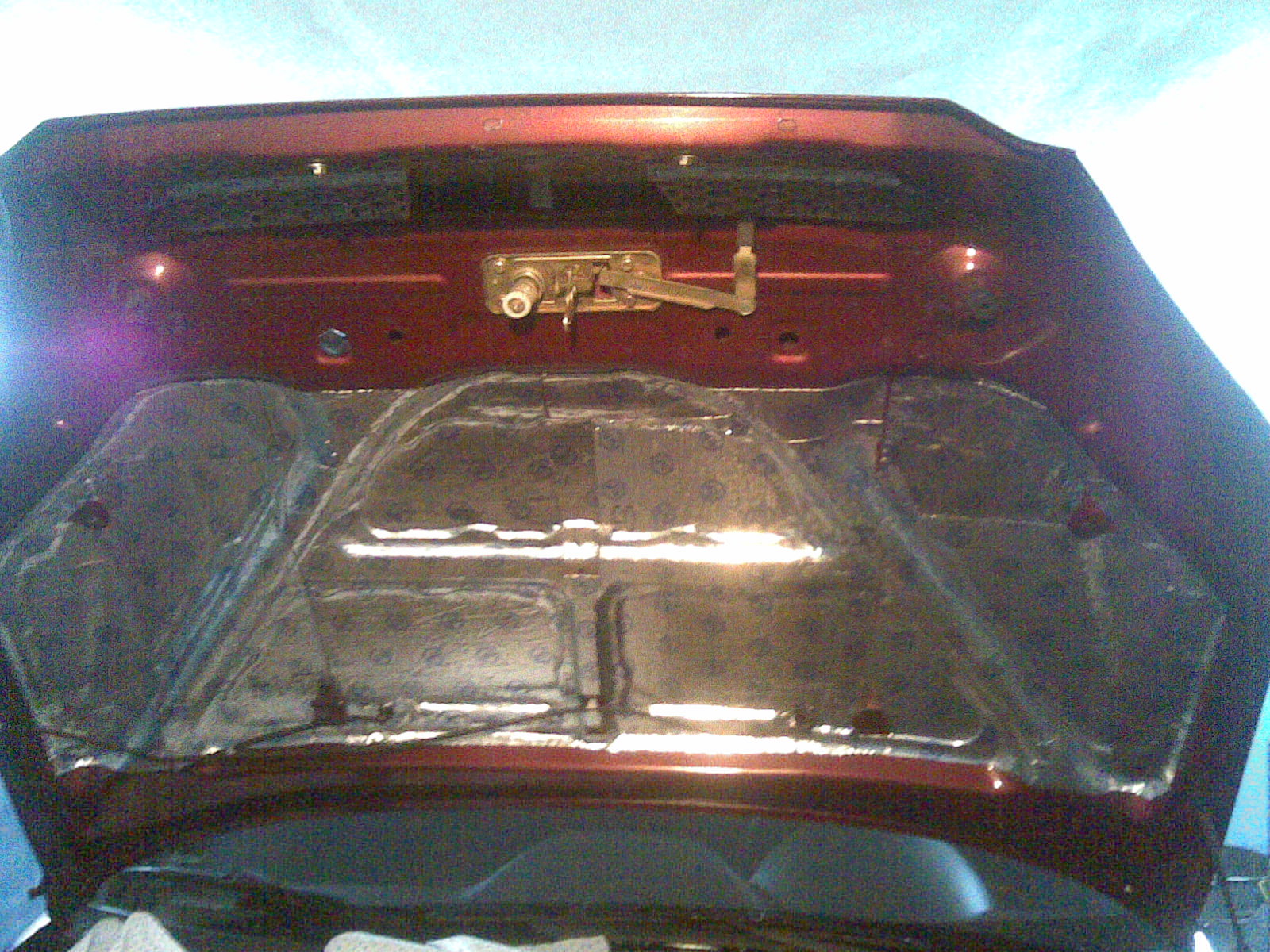

StP Bany M1 (Вибропласт М1) вибра дублирована фольгой (капот)
Всего ушло 35 листов вибры+ 6пог метров сплена (5мм) +1м.кв.антискрипа

Капот проклеен просто виброй М1 и закрыт штатной защитой

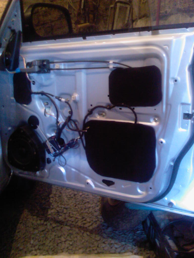

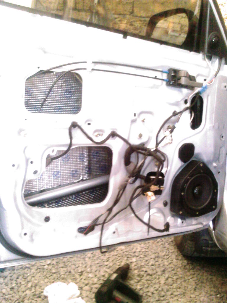

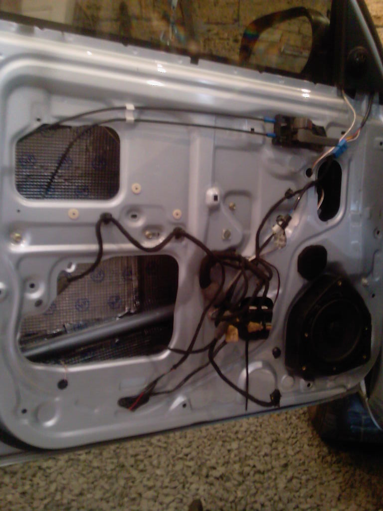

Наконец-то и я пошумил 4 двери, 2 дня неторопливой работы с пивом, даже и не думал, что будет на столько ощутимый эфект от шумки:
1. Закрывание дверей
2. Звучание акустики в два раза лучше
3. Целостность, жёсткость кузова

andrey 71, я так понял , ты клеил вибру только на внешние стенки двери? Проэксперементировав, понял, что обязательно нужно клеить полоски и на внутренние перегородки двери и даже на внутренюю сторону карты, вот тогда эфект ощутимый!

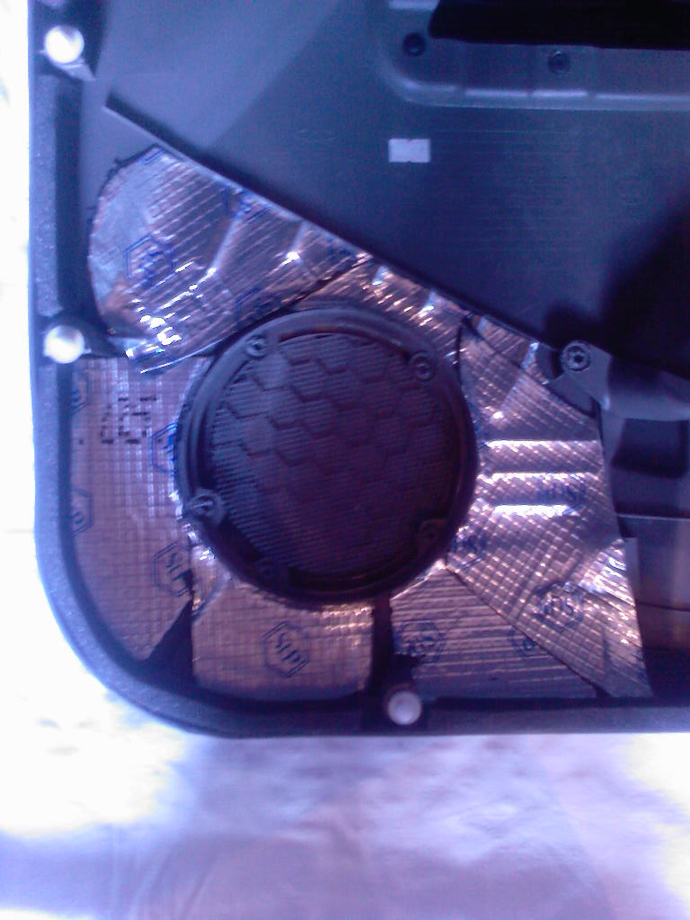

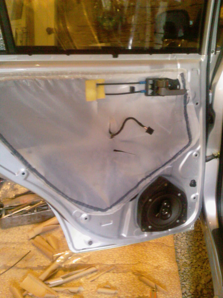

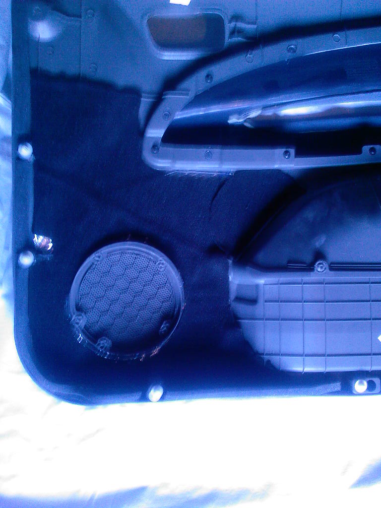

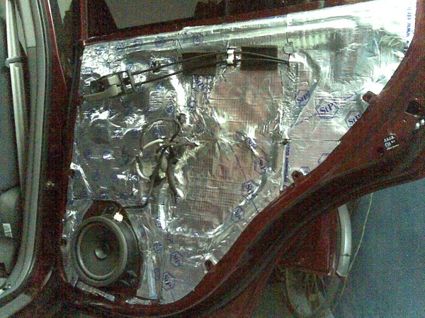

Купил зимой акустику DLS, компонентные и коаксиальные(2000грн), но поездив зиму понял что что-то не так, вроде средние по качеству, ну а как говорится природу техники не обманешь, поменяв только акустику. Т.к. на сервисе запросили 500у.е. за пять дверей и 1000у.е. за всю машину, я решил помучаться сам, т.к. лучше чем сам никто не сделает, да и дешевле в несколько раз. Клеил на внутреннюю сторону(вибру-STP-2мм ), ни сантиментра голого железа не оставил, вообщем как для себя, но и опять же, чтобы не отяжелить петли дверей только STP-2мм, и наружную сторону двери т.е. технологические проёмы двери(сплен), чтобы в следующий раз без проблем достать до стеклоподьёмников и остальной трябухи, ну и сверху старый целофан по-плотней. А для экперимента и карту STP-2мм и спленом(шумкой), там где динамик. Может чего не правильно сделал, впервый раз, сам, чисто на свой рассудок. Если кто подскажет, что не правильно сделал, буду премного благодарен!

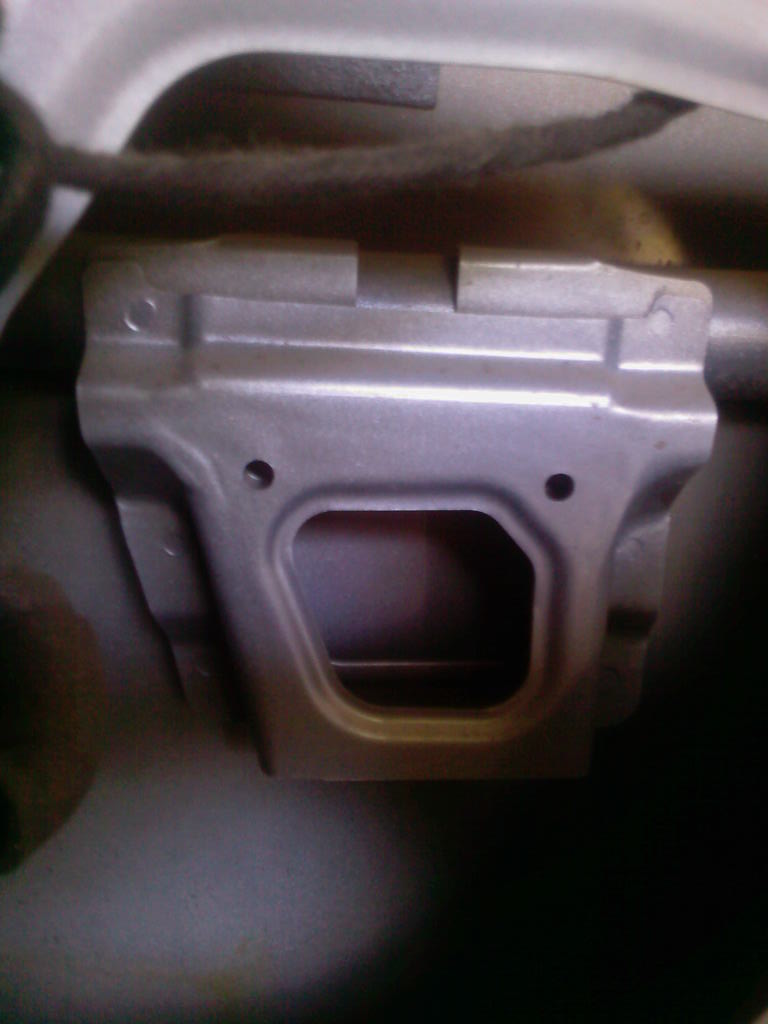

И кстати вопрос: какое-то крепление нашёл в задней двери, на фото? Это для чего?

крепление не знаю для чего, но заклей его виброй, а то сильный звон дает оно. Почему не заклеил виброй все отверстия ( вот их как раз и нужно заклеивать, чтоб твои DLS играли- как бы создать закрытый ящик). А для того чтобы карта не звенела и не скрипела по мет. части двери - берем нипелевую трубочку, разрезаем ее по одной стороне и одеваем по всему периметру карты.
Вів червня 23, 2009 14:06
З нами з: Пон травня 05, 2008 23:13
Повідомлень: 119
Звідки: Симферополь
Автомобиль: тигго
Повідомлення Re: Обесшумка Тигра
Блин, действительно, всё гениальное просто, а я уже год думаю, что же одеть на край карты двери, теперь понял, что надо одеть виниловый кембрик разрезаный вдоль одной стенки. Исправлю при следующем снятии карт дверей . Спасибо за совет!
А ента штукенция привареная к трубе, что же это, интересно? Где сторожилы, профессионалы!? Неужели никому не интересно!? Звона от неё не слышал совсем и никогда, поэтому виброй и не клеил.
А отверстия диаметром 6-8мм не заклеивал потому что посчитал что уж совсем внутри двери будет закрытое пространство, а дышать то должны (особенно летом) движки стеклоподьёмников, иначе как бы от большой температуры внутри(летом) не началась плавится изоляция витков обмотки движков стеклоподьёмников, вот и прилепил старый целофан, но только разогрел эту мастику феном, чтобы лучше приклеилась.
