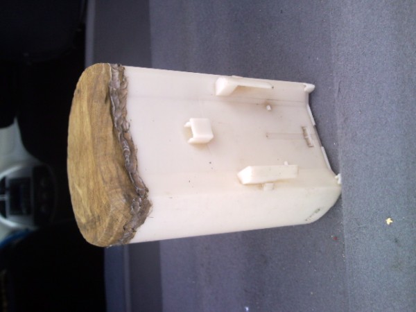

Сегодня утром, вообще, отказалась заводиться. Нечем было даже давление в рампе измерить. Эти алчные производители, экономя на копеечном (относительно стоимости авто) датчике давления в магистрали, который несложно подключить к ЭБУ, создают нам массу проблем.
Так вот за неимением диагностических приборов пришлось искать причину визуально и ты не поверишь, (да я бы и сам не поверил) когда вскрыл модуль бензонасоса то на дне стакана было полно грязи (типа оч. мелкого песка или ржавчины)!!! Бензин не доливал. Склоняюсь к мысли, что это "присадки", которыми "догоняют" бензин до нужного отан. числа, потому что раньше такое наблюдал в поплавковой камере карбюратора ВАЗ! Эта гадость (по всей видимости - тетраэтилсвинец или -марганец ) проходит через фильтры, а потом оседает, где захочет. Кстати, если помнишь, такой случай описывал Михаил (Мих) на рос. форуме. Скорее всего, новый (более резвый) насос подхватывает старую грязь и это нужно иметь ввиду.
В общем, после промывки сетки машина завелась и потом ездила нормально. но проблема с РДТ осталась (не держит), поскольку после стоянки не заводится с полоборота как раньше.

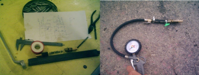

Завтра поеду на рынок искать подходящий РДТ. Сегодня уже выточил для датчика разъемы и переходники, чтобы не нарушать родные.

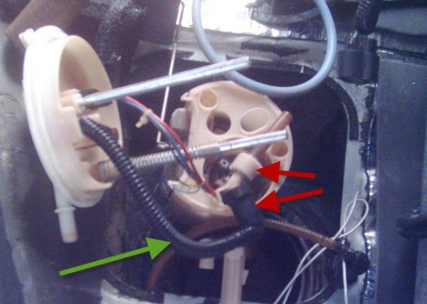

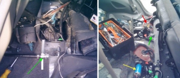

Ничего сверлить в баке не надо!!! Более того, моя идея в том, чтобы убрать из бака все узлы, кроме ДУТ. Отверстия сверлятся в пластмассовых крышках модуля бензонасоса и РДТ. В эти отверстия вставляются два новых штуцера (их придется выточить) и все.
Вынесенный из бака тройник с клапаном (показан красной правой стрелкой) подсоединяется в выходу модуля бензонасоса, а при установке подвесного насоса – к его выходу. Одно плечо тройника (с черной клипсой) ведет в магистраль, а второе – к новому штуцеру в модуле РДТ, а оттуда к эжекционному насосу.
При подключении нового подвесного насоса (в аварийной ситуации либо взамен погружного) его вход через фильтр – отстойник либо ФТО подключается к штуцеру в модуле б.н. От этого штуцера идет ко дну бака заборный шланг. Так работают многие системы с подвесными насосами.

Sergg! Я поставил датчик давления масла от ВАЗ 2106. Купил в комплекте с индикатором на рыне Лоск в Харькове за 100 грн. Но индикатор не айс. В дороге гораздо лучше себя зарекомендовал цифровой мультиметр. Он гораздо ТОЧНЕЕ и это важно. Как поставить цифровую индикацию пока не думал. Подробности есть в ВИКИ справочнике у соседей в разделе Тигго – топливная система. Да кое-что и тут описывал. В общем этим оч. доволен и датчик оказал мне неоценимую помощь в дороге. Так что всем профессионалам рекомендую.

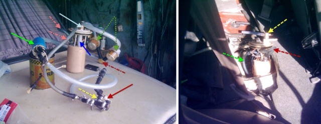

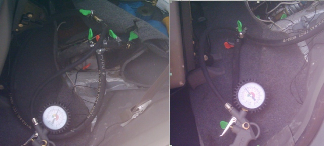

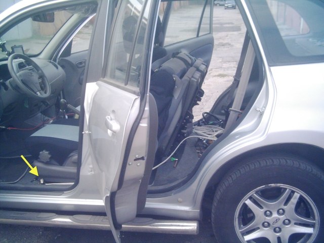

Наконец-то удалось выкроить время, закончить модернизацию системы подачи топлива и начать ходовые испытания.
Сегодня купил на рынке Лоск РДТ от Ланоса 1.5л. ( Цена обратно пропорциональна расстоянию от окружной! 1 ряд 280грн., 3 ряд 200 грн. Купил в 18 ряду за 155 грн!). Никто не знал на какое он давление.
Держит отлично, но давление оказалось немного высоковатым - около 3.8 атм.
Поставил кроме погружного еще и подвесной бензонасос Weber (280 грн.). Перед ним два ФТО отстойника.
Старый волговский РДТ использовал вместо клапана для перекачки. Перед ним поставил фильтр отстойник (20 грн.), чтобы отверстие эжекционного насоса не засорялось. Удобно, что там есть краник и, если что, можно перекрыть перекачку.
Затем подключил насосы к тумблеру, выведенному слева от сиденья водителя и теперь переключаю бензонасоы этим тумблером на ходу. Удобно! Надежно! Ремонтопригодно! (См. фото.)
Никаких порезанных рук при снятии - установке. Легкая и удобная диагностика.
Это все актуально для тех, у кого нет ГБО.
