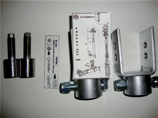

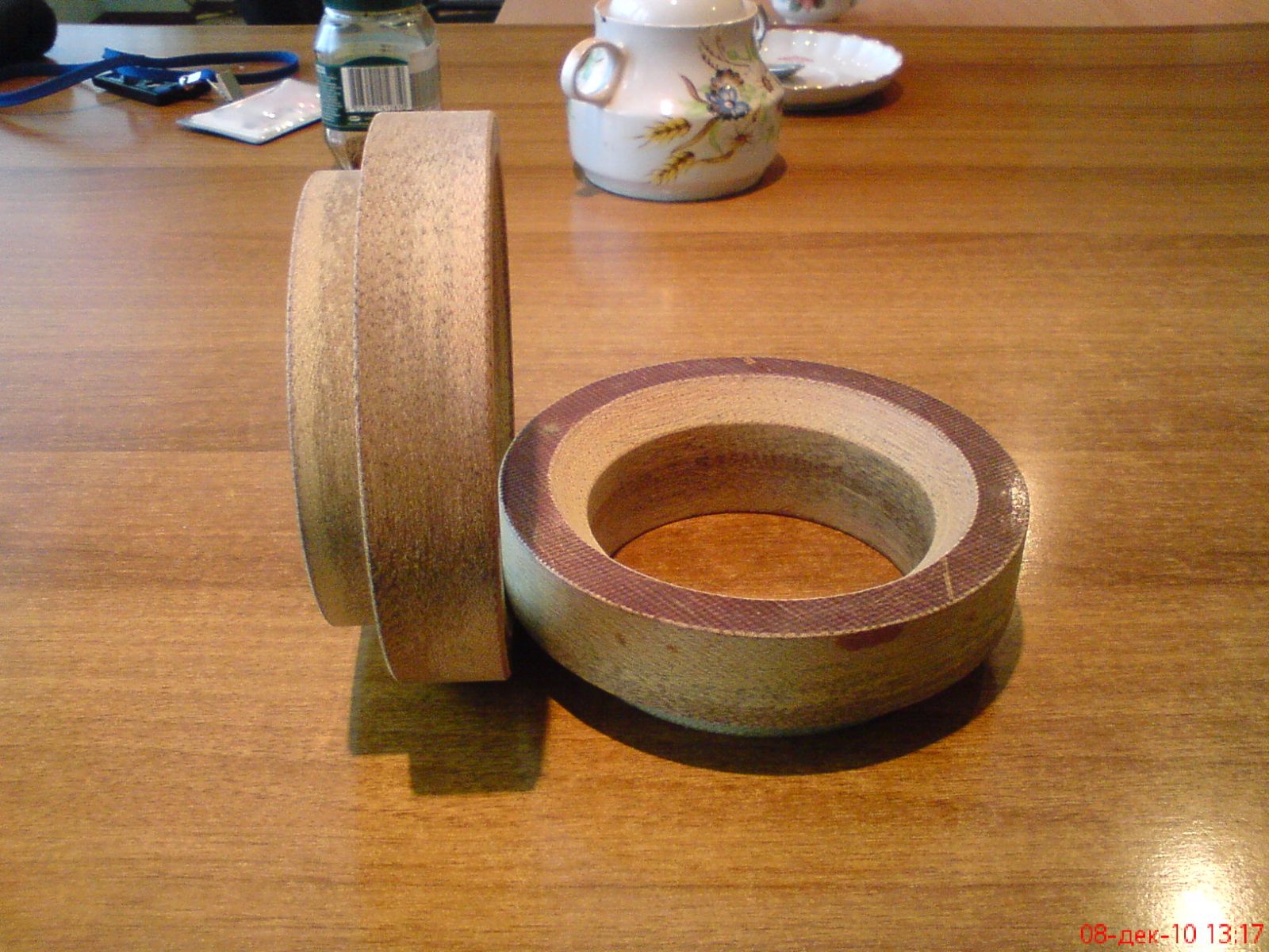

Выточил проставки под задние пружины, по чертежам Российского форума, в выходной попробую поставить...

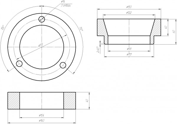

А можна креслення того добра?

Вот...

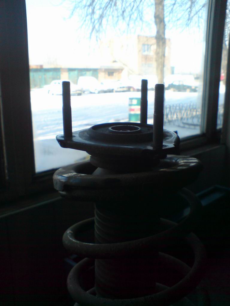

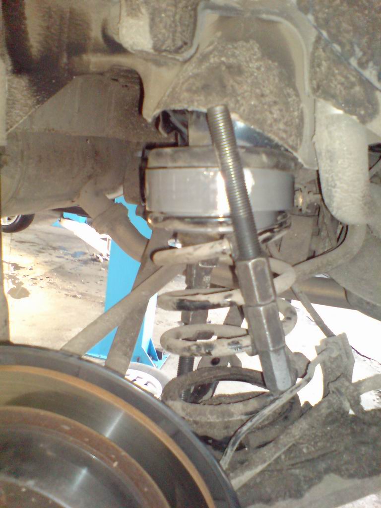

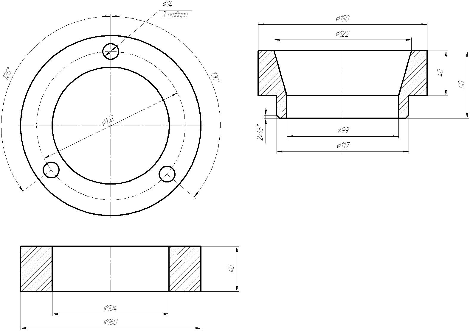

Поставил на днях проставки, на 4 см. :ura: Машинка стала на уровне нового переднеприводного Тигго. Радости нет границ :idea: Делал с обычного метала, ничего другого, увы, не нашел. Вот выкладываю самодельный чертеж который на 100 % подойдет к полноприводному автомобилю украинской сборки.
Всем кто будет ставить на 4см, не покупайте волговские болты развала ОНИ КОРОТКИЕ!!! Я взял обычные каленные болты на авторынке(на головке должна быть пометка), длина не меньше 70 мм. Также были куплены новые гайки с контрящей капроновой втулкой (родные не захватывали парочку витков, к тому же это обычные гайки).
Старые шпильки были удалены, вставленные новые болты были приварены.

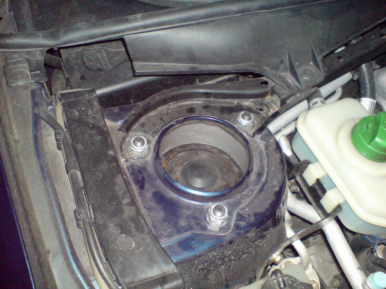

Так собственно выглядят установленные проставки (передок).
Вид с под капота.

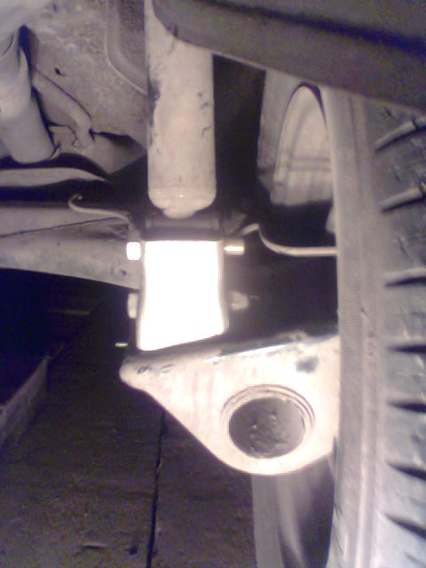

Задние...
В общем я остался доволен проделанной работой, да и вся станция оценила новый вид машины. На работу ушло примерно 2 часа, за это время минимум как 5 человек владельцев Тигго интересовались чертежами проставок и вообще как и что... :buba:

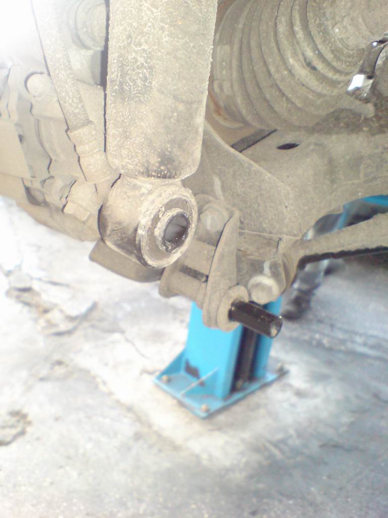

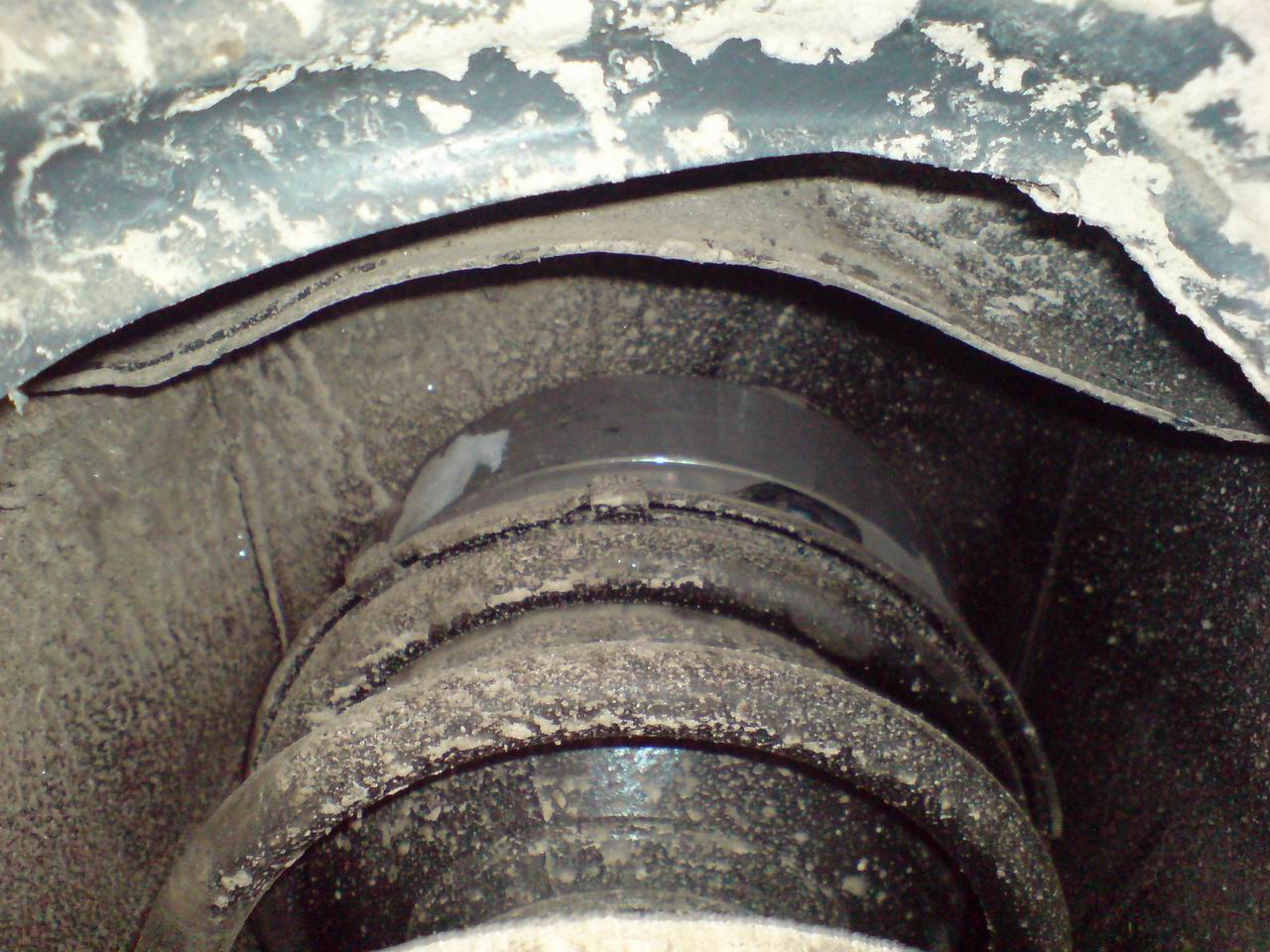

Теперь вопрос к Вам автолюбители :cars: Так как шток заднего амортизатора на 4 см вытянулся, необходимо придумать кронштейн-проставку и для него. На станции предложили по старинке приварить кольцо от старого амортизатора к моему. Я не захотел по скольку, надо было спрессовывать втулку чтобы не сгорела потом обратно. А так как мне сказал менеджер (хороший знакомый) что на 10 тыс родные амортизаторы потекут и по гарантии будут менять, потом опять отрезать, варить... Так что может кто ставил проставки под амортизаторы или есть какие-то соображения по этому поводу с радостью выслушаю!
А это собственно само крепление...
Я так понимаю надо придумать что-то подобное, только чтобы было жестко, у нас ведь нет опорной поверхности и проставка может уйти в сторону :not_i:

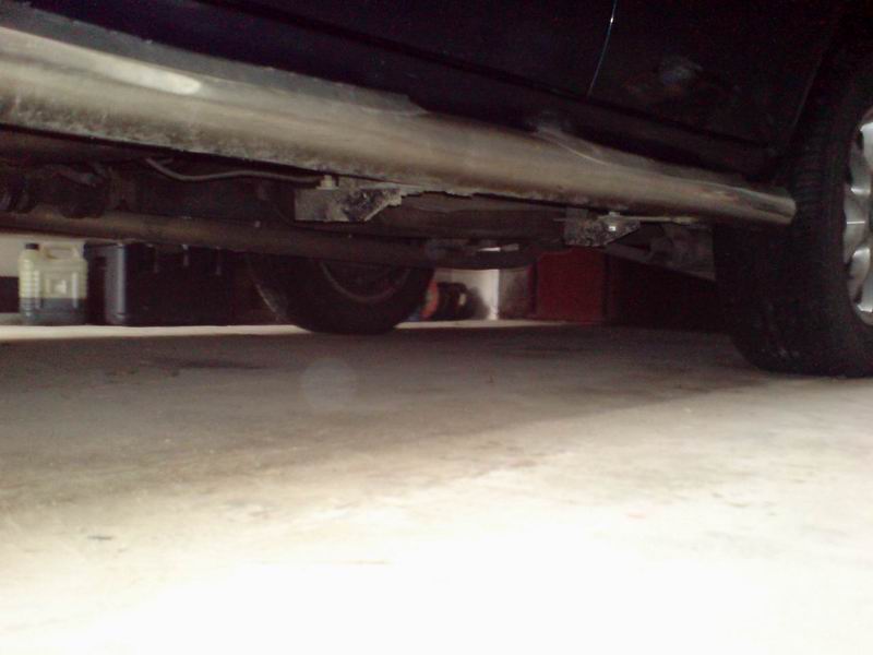

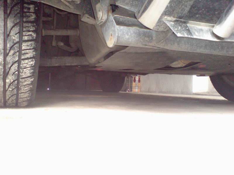

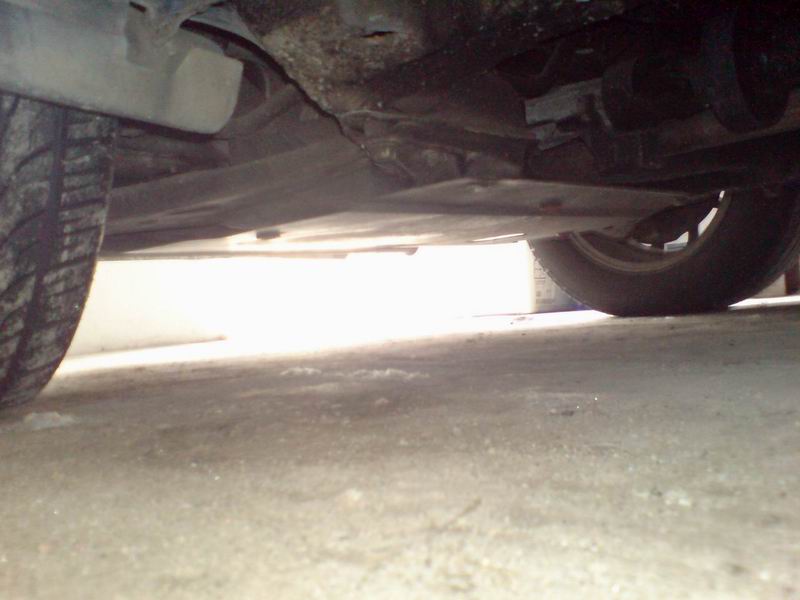

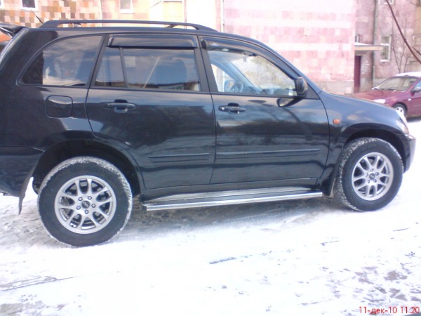

Вот как выглядит машинка после лифта, защита движка - клиренс около 180 мм (+ 1-2 см скрадывает защита), сзади труба глушака 205 мм. На первой фотке видно, что угол ШРУСа не критичный.

Ну вот, что получилось. Высота по центру колеса до арки 820мм. По моему великовато, проставку делал на 28мм, пока поезжу, если что, уменьшу до 20мм. Поднялась приблизно на 55мм....

40мм?!!!....(ох....ть) Какое расстояние от дороги до арки по центру колеса? У тебя еще штоки на задних аммортизаторах не повырывало? Ведь поднимаеться не на высоту проставки, а гораздо больше....А наружный диам-р задних проставок необходимо делать 145мм, иначе она не войдет в резиновую подушку ...
