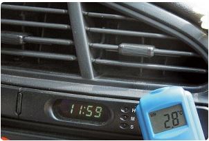

Зарегистрирован: Вс сен 19, 2010 15:40
Сообщения: 902
Откуда: Украина
Сообщение Re: Печка чери тиго
Foolhardy
По-моему, маразмом страдаете Вы.
005.JPG [ 21.76 КБ | Просмотров: 3131 ]
Пн янв 07, 2013 9:43
