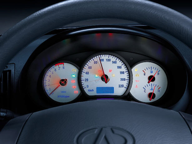

Повідомлення Re: Загорелась лампа ESP
У Вас авто Тигго Т11 или Тигго New?
У Вас панель приборов такая:
или такая:
Пы.Сы.
Хотя ни на Тигго Т11 ни на Тигго New ESP нет, есть только ABS+EBD
Чет серпня 29, 2013 12:27
З нами з: Сер квітня 22, 2009 18:45
Повідомлень: 163
Звідки: Херсонская обл. Берислав
Автомобиль: Амулетик ГБО
Вот эта лампа, только не ESP а EPC
