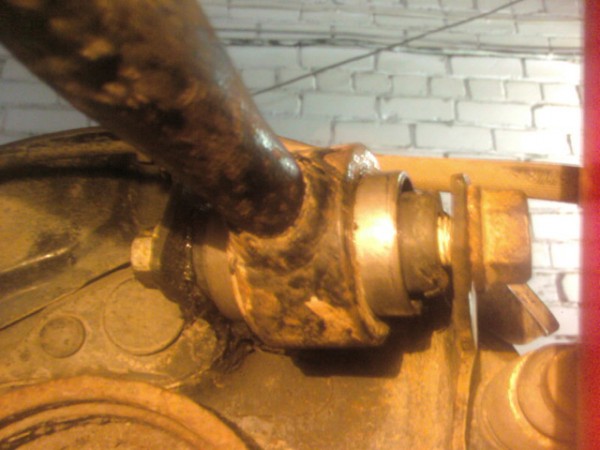

Этим летом думал помёнять салентблоки задних продольних рычагов из-за сильного стука,но оказалось,что болты просто не затянуты.Мастера,чтоб их открутить,грели гайки паяльной лампой,обильно поливая вдшкой,и болты открутились.А сайлентблоки оказались целы.

Делал развал(после замены подшипника),развальщик ,что смог раскрутил и смазал,а продольные те что крепятся к кузову не смог сорвать.Прикипело всё нафиг.Сказал резать всё к черту.По его мнению сюда никто ни разу не прикасался.С гарантии слез на 60000.

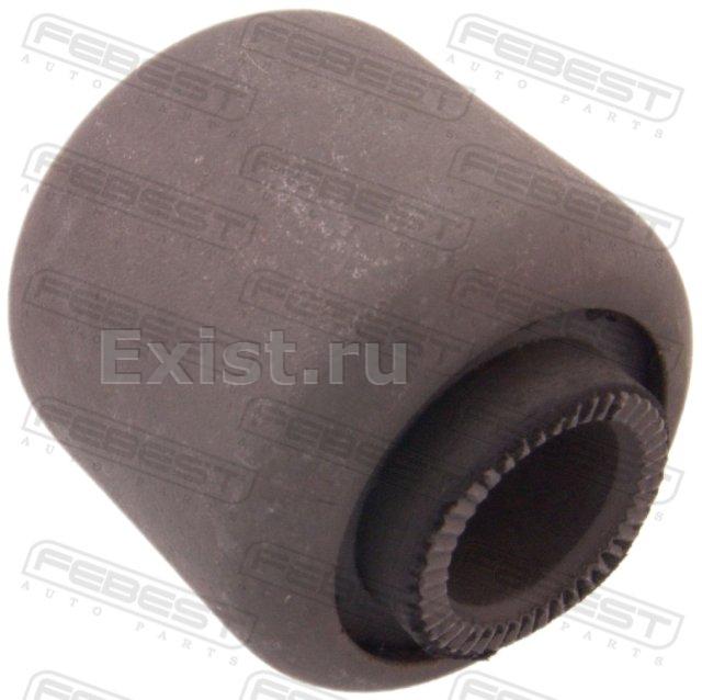

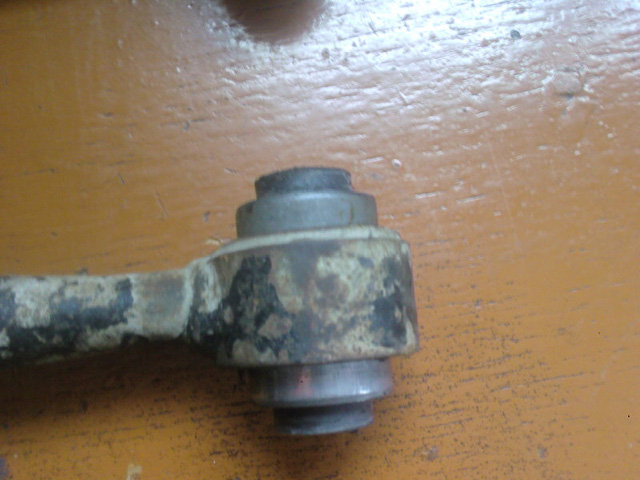

Повідомлення Re: !!!Нижний правый задний рычаг
механик написав:

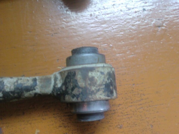

Вариантов замены отдельно от рычага нет так как корпус ШС(плавающий сайлентблок)сделан непосредственно в теле рычага, рычаг подходит от рав4 но как понимаете значительно дороже, хотя и не в пример долговечнее, попытки заменить ШС на резиновый сайлентблок ни к чему хорошему не приведут, в лучшем случае хватит километров на 500,и не лучшим образом отразится на управляемости и расходе покрышек.
ничего подобного человек с красного форума сделал пол года назад.поменял шарнир на резиновый саленблок всё в порядке.между прочем на оутлендере до 2007год ставили тоже плавоющие саленблоки,потом переделали на резиновые,причина была при попадании воды начанали скрипеть а потом стучать.хочу сказать что у меня поперечные рычаги все кроме одного родные.один менял 20 тыс.назад.сейчас пробег 90тыс.км.пеочти с новья смазывал эти шарниры(под пыльник аккуратно добавил смазки)т.к. её там кот наплакал.когда ставил новый рычаг разобрал старый шарнир был в ржавчине значит туда попала вода и он накрылся,люфт в шарнире был где то 1 мм. но что самое интересное не стучало.по весне полезу смотреть что будет с рычагами ,если люфт однозначно к токарю с рычагом и ставить резиновый саленблок,сейчас при пробеге 90000км.внутренние резиновые саленбоки в полном порядке.сначала думал что подозрительный звук (как будто пустая бутылка болтается)была из за рычага поменял а звук остался и по сей день в мороз сильнее,поездиешь почти не слышно я думаю что амортизатор,т.к люфтов нигде нет.

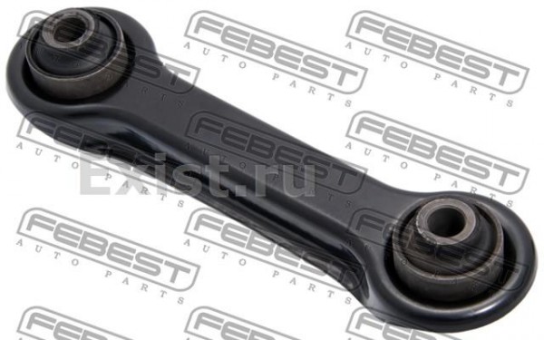

я привёл пример оутлендер потому что в памяти осталось,но знаю точно что не только на нём отказазись от плавающего.будет по жестче да и хрен с ним.сделал один раз и меняй саленблоки цена данного саленблока 150руб.через фебест подбирал по размерам подходящий саленблок человеку с красного форума он уже поменял с одной стороны и верхний и нижний с развалом всё в порядке.сейчас у меня стоит один фебест не знаю на сколько его хватит но явно меньше чем оригинального т.к.после его замены проехал пять тысяч и заметил что изнашивается резиновый саленблок(вытащил из старого и вставил в новый).фебест стоит 1500руб.,оригинал 2500руб.пара саленблоков на один рычаг край 400руб.если резиновые,плюс дырки просверлить как с токарем договоришься.http://chinamobil.ru/bb/viewtopic.php?t ... &start=255

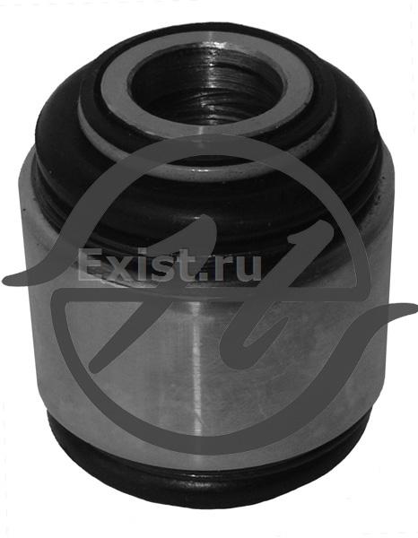

Вот так нормальный автомобиль превращается в телегу изза жадности хозяев.На ауте не отказались, а взяли на вооружение, потому что с плавающим сайлентблоком(правильное название ШС) увеличивается боковая жесткость подвески, и управляется автомобиль лучше.

инженеры тойоты далеко не тупицы.просто у каждого производителя свои тараканы,выгодней продать рычаг в сборе чем отдельно саленблок.на тойоте селике например рычаги такие же как у нас только там есть возможность поменять плавающий саленблок на такой же новый или на резиновый.http://www.japancats.ru/toyota/Parts.as ... b466d15cad
И ещё о японских инженерах.Что бы Вы сказали,если бы проездили 16лет на машине и примерно под300тыс.км. и за это время Заменили один рулевой наконечник и две стойки переднего стабилизатора.Колодки,масла,фильтры не считать(расходники).Так что нечего гнать на японцев.

Sergey56 если бы вы разобрали своими руками узел где находится этот шарнир то наверное поняли бы что отдельно без переделки ничего не получится.рассверлить рычаг можно и поставить резиновый салент. т.к.отдельно плавоющий салент с такими размерами нет(во всяком случае я найти не смог)
коляколя Я такой узел на Бимере заменял не один десяток раз.Что такое АВТ Бавария надеюсь знаете.Если что-то подбирать в рычаг,то это совсем другой вопрос.Не думаю,что резиновый сайлент-блок проживёт дольше шарнира.Заводу дешевле сделать резиновый сайлент-блок чем шарнир, но завод ставит шарнир..Не нужно на всё смотреть с позиции кошелька.это не всегда правильно.

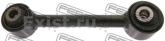

на ТО 40К заменил сабж на РАВовский. РАВовский, в отличие от нашего еще покрыт резиной сверху (по всей длинне). Машина на кочках стала заметно тише.

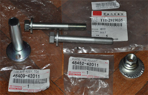

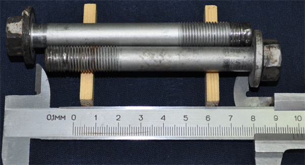

На 10 ткм решил сделать очередной "ход на опережение" и смазать эксентриковые втулки. Машина прошла 1 зиму, надеялся, что получится смазать без замены и болгарки. Не вышло :(
Правая сторона открутилась легко, смазали, собрали. На левой начались проблемы. Болт, что ближе к выхлопной трубе удалось открутить, но резьба задралась. Кто-то уже успел крутнуть гайку. Или на предпродаже или на ТО-0 (вроде мастер похвастался, что протяжку делал).

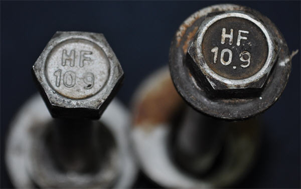

Болт, который у заднего колеса откручивался очень туго. В гайке были видны смятые витки. Стало ясно, что нужен ремкоплект. К счастью, ОлегАлекс выручил, у него от Тоеты был припасен.

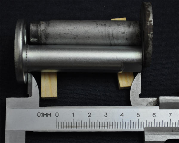

И тут началось самое интересное. Втулки, гайки и болты, расположенные ближе к выхлопной трубе и ближе к порогам - разные (по крайней мере на моей машине). Втулка что стояла у заднего колесе длинее на 6 мм Тоетовсой. От края до шайбы - 77 мм. Тоетовская - 71 мм. Снятый с машины болт тоже миллиметров на 5 длиннее. (Тоетовский и родной, одной длины - 92 мм от шайбы до края).
Поехал на СТО официалов на Шевченко 315 (они предлагают комплект - болт, гайка, втулка, просят 100 грн).
Удалось скомбинировать родной болт и длинную втулку с тоетовской гайкой для соединения, что ближе к порогу.
