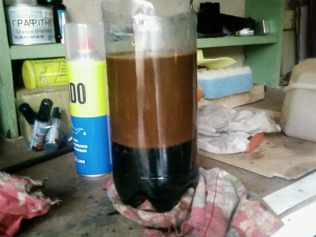

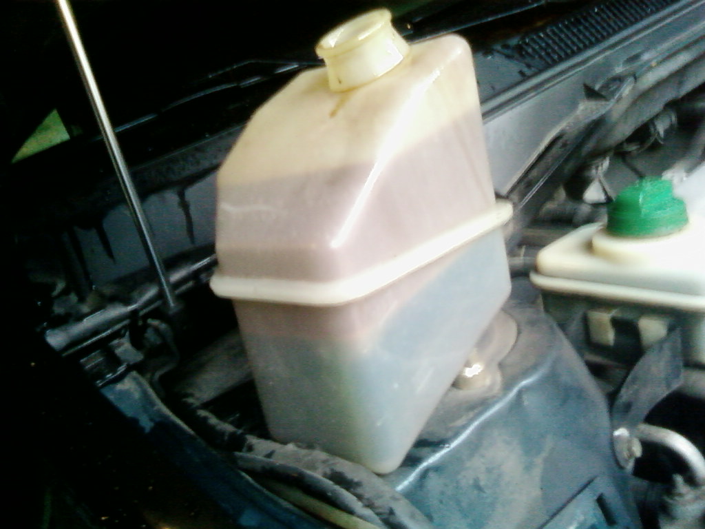

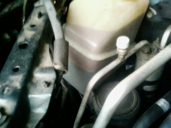

Вот и пришла моя очередь задавать вопросы. Ситуация следующая. В понедельник 08.10.2012 сильнейший ливень, потоп. Машинка поплавала вдоволь. Местами потоки воды доходили выше колес. при заезде в гараж и выключении двигателя, наблюдал такую картину. Потекла коричневая жидкость, открыл капот и обомлел вытекает из расширительного бачка. В бачке разделение снизу синий антифриз сверху коричневая фигня.(фотки прилагаю). Слил в бутылку, долил антифриза, при запуске двигателя в расширительный бачек, снова начала поступать эта жидкость. Масло на щупе как обычное, менял три недели назад, по уровню. Надсвечники чистые сухие. Смотрел от маслозаливной горловины - первый и третий. Двигатель запускается нормально, без замечаний. Все остальное в норме. Ну, прям растерялся. Да, эмульсию которая получается если в масло попадает антифриз видел не раз, на щупе следов нет. Вообщем жду Ваших мнений.

По всей видимости это масло из коробки передач (автомат). От коробки идёт 2 шланга к радиатору... радиатор в автоматах сдвоенный и для охлаждения двигателя и масла коробки. Возможно в радиаторе произошла разгерметизация маслянного отсека и масло попало в охлаждающую жидкость двигателя.

Пока ничего страшного и непоправимого не произошло! Радиатор поменять, сменить охлаждайку, предварительно промыв систему охлаждения двигателя и заменить, на всякий случай, масло в коробке. Это надо сделать как можно быстрее и не эксплуатировать авто с малым уровнем (и возможно с тосолом) масла в коробке.

Не, его не промывать надо, а выкинуть. Внутри корпуса было два независимых, герметично изолированных друг от друга радиатора... один для охлаждения двигателя, а другой - масла коробки - автомат. Теперь герметичность нарушилась и её (по моему мнению) не восстановить.

Сами ничего не увидите, т.к. разгерметизация внутри радиатора, между 2-мя изолированными его частями. Тут надо машину к мастерам на эвакуаторе везти, если не хотите лотереи с коробкой.
