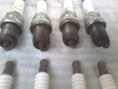

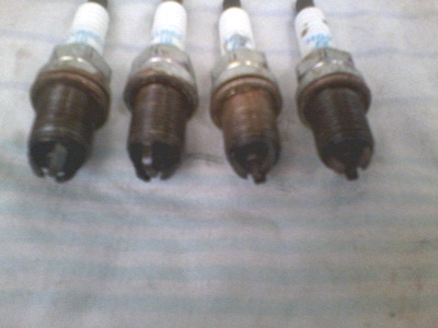

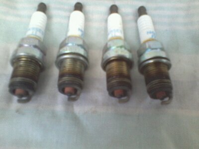

Хочу услышать мнения народа.
-Почему у меня свечи такого цвета ???? :?
Вложение:
1375703538828.jpg [ 37.73 КБ | Просмотров: 1951 ]
Вложение:
1375703550298.jpg [ 35.77 КБ | Просмотров: 1951 ]
Вложение:
1375703558488.jpg [ 17.16 КБ | Просмотров: 1951 ]
Комплекты все разные, а эффект одинаковый. 8-)
Ведь они должны быть как минимум светлые (белые).
Бензин правда 92- но ВОГ всегда.

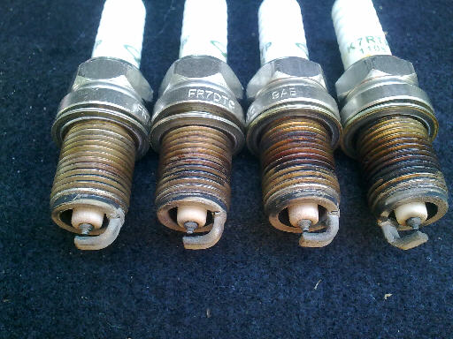

2 WASD
А как с расходом масла?
У меня вот такие на 30000 были заменены по регламенту пару дней назад:

Вот и я про это.
Не важно когда менять, важно вывинтил и увидел светлые, а мои не светлые.
С расходом масла -- всё хорошо :-D
В смысле его нет (масло не жрет, жрет бензин).
На карбе я бы сказал-- позднее зажигание или переливает карб.
Но тут же -- электроника :-P
Хз какой датчик смотреть. Ошибок нет, бортовик молчит, ТИГГОДИАГ вроде тоже (сказали)--- все в пределах нормы.
Но что то не так--- не та нотка в моторе. :-D

Сообщение Re: Почти Тигговод или Вопросник для новичков
Да, где то на 65000 поменял весь комплект. Сразу после покупки (машина б\у), что там стояло, когда меняли - хз. решил поменять.
Меняли в Чернигове, на СТО где делают ВСЕ (любые)машины. Они до меня уже нескольким ТИГАМ ремни меняли. Метки согласно картинки в букваре, вроде совпадали. Тогда же и чипанулся. Но тогда о машине практически ничего не знал. Этим летом решил перевести её на 92 (говорят он лучше 8-) ). Тут много говорили о красном налете от свинца, так я и думал что это от него, так то не особо задумывался. А тут поставил-- БОШ платинум. После 3000 вывинтил, а они черные, только возле самого электрода чуть беленького. Вот тут и задумался -- а почему ??
Про расход писал, трасса 10-10.5 (но очень быстро), город 12- 12.5, вроде тоже нормуль. Хотя bobi.77 может и прав, последний раз ехал киев - одесса, сципились с Паджериком и км 60-80 ехали под 170. Вот после этого и про расход замечать начал.

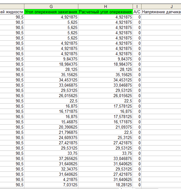

Вот еще доказательство (как я думаю), что ремень на месте(не перескочил).
Тогда бы расчетный УОЗ--- сильно отличался от действительного. А он почти всегда совпадает, ну +/- поправки датчика детонации.

WASD писал(а):
Вот и я про это.
Такое ощущение что ты не WOG заправлялся,а где то в другом месте! :-D Я думаю тебе стоит заправляться на другой заправке и посмотри результат,раз всё норме!я думаю так!!!
