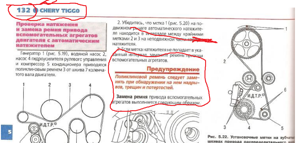

Вот тебе страница, вот картинки, вот метки --там все есть--кури. :(
88.PNG [ 458.1 КБ | Просмотров: 2299 ]

Да есть еще один нюанс. На шестерне масляного насоса, который является еще и вторым балансировочным валом (№ 5 на рис.) метка (6) попадает в меточное положение дважды одно правильное, а второе нет (будет двигатель вибрировать) поэтому что бы не искать и неморочиться с тех. отверстием поставь маркером на этой шестерне дополнительную не симметричную метку и привяжи ее к неподвижной поверхности до снятия ремня. Предварительно поставь все в метки (распредвал, коленвал, балансировочный вал и шестерню масляного насоса), что бы стало понятно прокрути оборот и увидеш что все метки совпадут а твоя доп метка не станет на свое место пока еще раз не провернешь. Удачи в замене. А да еще если будут рассказывать что надо менять натяжитель дело твое можешь брать новый, но меняли не раз и натяжитель не меняли его можно потихоньку сдавить тисками и вставить чеку в отверстие как у нового (это описано в книге для тигго если кто то захочет возразить что нельзя). После сборки ремень натягивать не надо (основной) его слегка подтягиваешь, а натягивается он сам когда вращаешь по ходу двигатель несколько оборотов вручную (НЕ СТАРТЕРОМ!) Да только не забудь вытянуть чеку с натяжителя перед этим.

WASD и bobi.77 спасибо за помощь,буду менять!!Да в книге чего то не заметил этой странички ????
