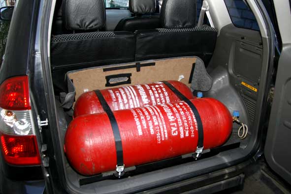

И так, всё настроено, всё работает (ттт) и даже накатано 20000 км, теперь можно и отчётик соорудить. Изачально. Был установлен газовый контролер Stag-4, форсунки Valtek - 3 Ома, два Орских металлопластиковых балона 54+67 литров, общим весом 99 кг, реуктор BiGas R1-23, лубрикатор FlashLube. За всё про всё установщики взяли 12300 грн, 5000 грн аппаратура с установкой а остальное балоны. В итоге машина вроде ехала, но очень тяжело было тронутся (глохла), что только установщики не предпринимали, поменяли редуктор на OMWL, эффекта ноль, поменяли форсунки на Rail Apachi, тоже самое, вобщем сделали заключение что этот движок не годится для ГБО :-D, предлагали даже деньги вернуть. Но не тут то было, на одну из настроек я взял с собой друга, который профессионально занимается диагностикой ДВС, ему достаточно было парой слов перекинутся с настройщиком и посмотреть на его действия, чтобы сделать заключение "чайник". Как он сказал "он тыкает в комп наугад, не соображая что делает" Короче мы с другом вооружившись осцилографом, сканером ноутом и интернетом приняись за дело, купил шнурок стаговский, вытянул с нета софт, прочитал инструкцию по настройке. Подключили комп к машине и обалдели, даже не было бензиновой карты не говоря уже о газовой. Вот так настраивают некоторые настройщики. Короче 30 мин, и машина совсем по другому поехала на метане, правда перед этим форснки разсверлили с 2,2 на 2,5. И не глохнет при троганье и чек не загорается. Субъективно потеря мощности процентов 5-7, короче когд один ездил разницы не ощущал бензин газ, с пасажирами- да. Средний расход 8 кубов на сотню. Я не успокаивался а мой друг меня подначивал, мол не порядок на метане с таким УОЗ ездить, клапана мол выпускные и кат ухарю. Нарыли инфу про вариаторы AEB, даже нашли знакомого в Мрии-Импекс который нам это чудо и подогнал. Вобщем установили вариатор AEB 510N Cobra, прошивка стандартная, начальный УОЗ 12 градусов. Как мы и ожидали, температура выхлопа на холостых упала на 3 градуса, значительно добавилось приёмистости, теперь я вообще не чувствую разницы даже на с 4 пасажирами. Теперь о плохом, родные задние пружины сели на отбойники за 10000 км, поставил от второго Равика, накатал с ними тоже 10000 км, пока всё нормально, какой зазор был, такой и остался. Предвидя вопрос о багажнике, сразу отвечу, уменьшился примерно на 40%, поэтому был преобретён аэробокс Thule Pacifik 100 (2100 грн) и дело в шляпе. В конце несколько фото.

Мля, мне страшно было бы сесть в такую машинку.
От вида баллонов мне реально аж не по себе стало...
Теперь смело можно с криком "банзай!" подрывать Российское посольство

:-D А мне страшно садится в машину где 60 литров бензина всего за 0,5 мм металла спрятано, а там 4 см пластика армированного металом. Для проверки можете ударить молотком по ведру и по кислородному балону. :D А ещё мне срашно каждый год тратить на бензин 40000 грн вместо 17300 на метан, тут математика простая или боятся и набивать карманы хозяевам заправок, или не боятся и через 3 года купить такую же машину на сэкономленные деньги :D (правда это всё верно с такими пробегами как у меня 6-7 тык в месяц) А фото действительно устрашающее, в реале всё закрыто ковролином и выглядит вполне прилично.

sergey 73 написав:
ну я еще слава Богу в своем уме чтоб не бить молотком по балону с метаном

Метан, гаразда тяжелее зажечь чем пары бензина, а тем более под таким давлением. Я просто работаю по обслуживанию газоиспользующего оборудования и доскнально знаю что к чему. Поверьте во время ДТП бензин намного опаснее газа. С газом практически нет риска взрыва, он более летучь, а вот с бензином наоборот.

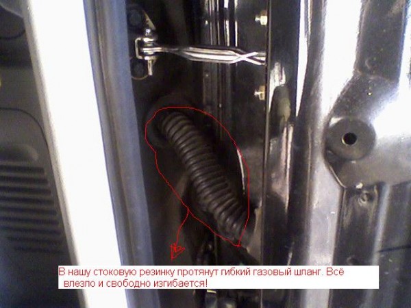

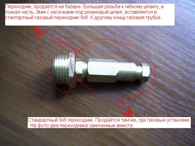

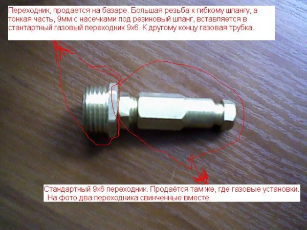

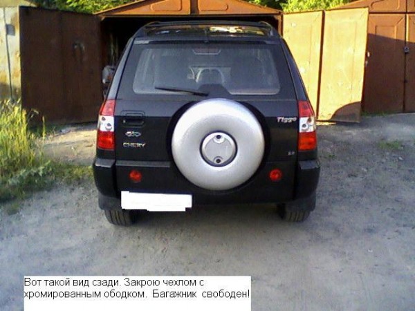

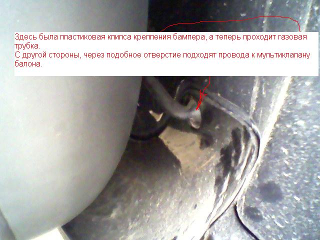

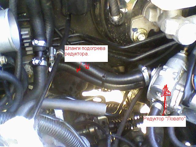

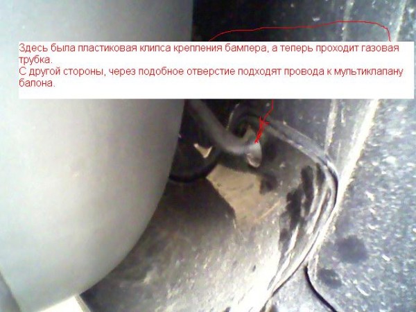

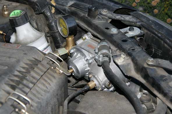

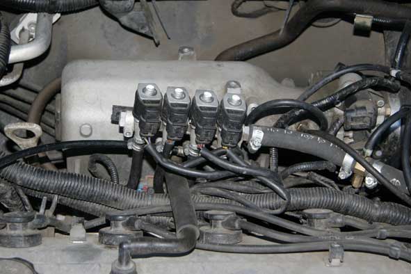

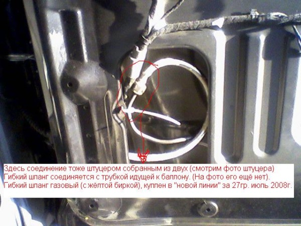

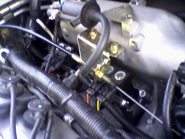

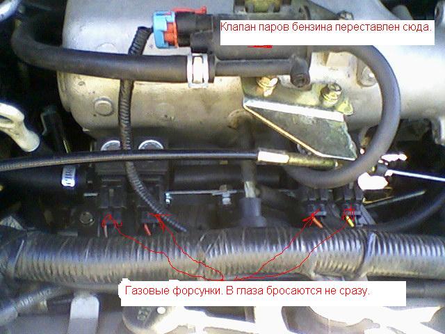

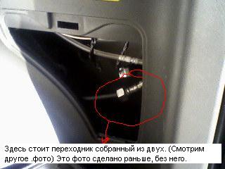

Примите на растерзание газовую установку LOVATO EASY FAST .
Газовый баллон закреплён на место запасного колеса. Такой выбор был обусловлен главным образом моим большим опытом эксплуатации безкамерных колёс и нежеланием загромождать багажный отсек. За 15 лет эксплуатации безкамерных покрышек только два раза были повреждения из-за которых нельзя было ехать дальше и приходилось пользоваться запаской. В основном колеса приспускали и имеющимся компрессором в машине докачивались, что позволяло продолжать движение до первого шиномонтажа или собственного гаража. В настоящее время запаску беру (ложу в багажник) только если еду на большие расстояния и на долгий срок, к примеру в отпуск.
При установке газового оборудования не просверлено ни одного отверстия в кузове, кроме как в задней двери рассверлены до 8мм отверстия под клипсы крепления заднего бампера и через них выведены провода и трубопровод к газовому балону (см. фото). Естесственно просверлён впускной коллектор двигателя (снизу), для установки газовых жиклёров. Ш - образная пластина упора задней двери на кузове настроена так, что обратная её часть на двери (которая чуть ниже замка), входят в неё плотно, но дверь при этом закрывается легко. Переход от задней двери в багажник выполнен специальным газовым гибким шлангом в нержавеющей оплётке (куплен в "новой линии") и проходит в нашей родной резинке (см. фото). Далее трубопровод, внутри салона под панелью арки правого заднего колеса и порога задней правой двери идёт к резинке подключения второго лямда зонда и выходит на днише кузова с наружи, а дальше подвязанный к трубопроводам бензина и тормозов идёт в моторный отсек. Редуктор закреплён на пластине (идёт в комплекте газовой установки) и крепится к месту крепления "массы" двигателя к шасси, под воздушным фильтром. Клапан бензиновых паров переставлен наверх впускного коллектора (отверстия с резьбой имеются, (см. фото).
Газовые "мозги" закреплены двухсторонним скотчем на крышке предохранителей, что в левом углу (если смотреть на мотор спереди), под лобовым стеклом. Под ящиком предохранителей, через имеющуюся резиновую манжету, проходят провода в салон для переключателя - индикатора уровня газа, счётчика оборотов, управления мульти-клапаном газового балона и 2 -го лябда зонда Переключатель - индикатор количества газа установлен в салоне на панели переключателей обогрева сидений. Фильтр газовой фракции закреплён пластиной (идёт в комлекте с газовой) в месте крепления хомута шланга ваккумного усилителя. Газовые форсунки закреплены на место крепления клапана паров бензина (клапан переставлен см. фото) с помощью изготовленной Г - образной стойки и планки (идёт в комплекте), на которой закреплены форсунки. Газовый балон итальянский "Bigas", диаметром 630мм и ёмкостью 56л, но надо заправлять 80% ёмкости. Я заправляю 40л. Балон выкрашен краской "серебрянка", для меньшего воздействия солнечных лучей.
В общем всё...
В данный момент выполнена только "автонастройка", без корректировки карты. Предварительно был залит 98 бензин, сброшена адаптация (отсоединением аккумулятора) и пройдено 300км пути.
Расход газа составляет до 13 литров, хотя на бензине 10литров, в моём (не столь спокойном) стиле езды. Разница в тяговых свойсвах мотора не выявлена, а мотор работает ровно и очень мягко.
Планирую поставить вариатор зажигания для газа (ещё не выбрал какой) и настроить систему заново и выйти практически на такой же расход, как и на бензине.
Если есть конкретные вопросы по газовой установке, то пишите в личку.

Почему-то не залились сразу все фотки... доливаю. Страно, но последовательность фотографий обратная, а потому смотрите с последней.

стремно цеплять газовый бак на место запаски в тигго... любой заехавший сзади - может улететь обратно и тогда вместо ДТП будешь разгребаться в непреднамеренном убийстве, из-за переоборудования автомобиля...

Pros,
баллон изготавливается из высококачественной стали толщиной >3мм, что нальзя сказать о задней двери или же о бензиновом баке. От удара прогнётся дверь, а не баллон. Мало того, газ взрывается только при определённой концентрации с воздухом в закрытом объёме, а если он вырывается из отверстия и его зажечь, то он будет только гореть и всё, да и зажечь его не просто. В этом отношении он менее опасен, чем бензин. При обрыве трубопровода, идущего от баллона срабатывает мультиклапан и газ из баллона не выходит. Ну, а если будет такой удар, что баллон окажется в моторном отсеке, тогда уже без разницы, что это было - баллон или запасное колесо....
Вообще, это моя реализованная идея поставить баллон вместо запаски и она нисколько не обязывает Вас это делать. Вы можете поставить баллон туда куда Вы хотите.
