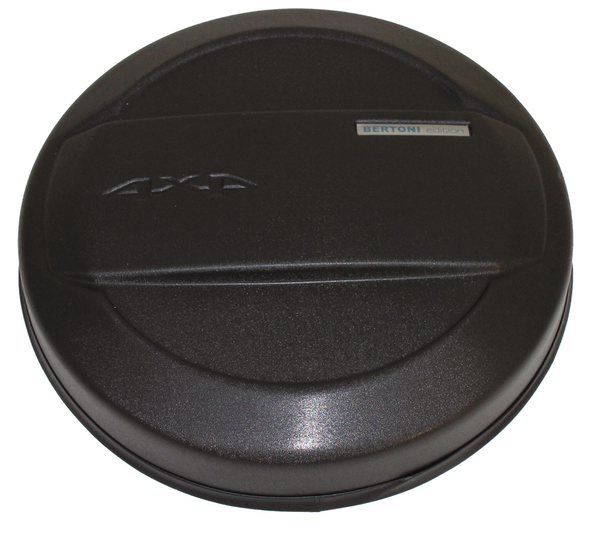

Кто что скажет вот про такое чудо от УАЗА:
ПОДОЙДЕТ ЛИ НАМ? Может ктото уже пробовал?
Неохота 2,5 тыс отдавать за китай или универсал.

Оно просто накидывается как чехол? Если Да, то на улице сопрут...

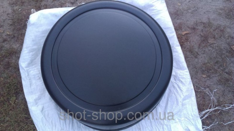

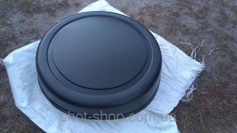

Вобщем заказал колпак от Нивы Шевроле. Стал как родной.Брал под покраску но он и так нормально выглядит.

Брал на http://niva-lada.com.ua/. Цена 650 гр. пересылка правда плюс еще 180гр но всеравно дешевле чем оригинал)))

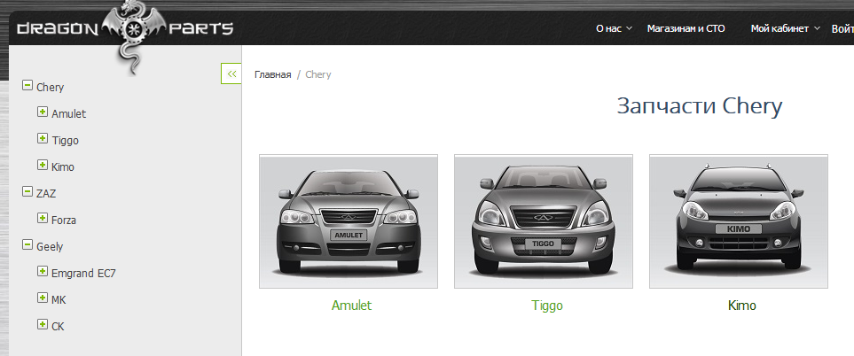

добрый день всем владельцам тигрюшек.нарыл интересный сайт по запчастям на тигго.можно хоть сразу запчасти заказать,хоть по запчастям название посмотреть и схему.выглядит так:отдельные окошки по кузову,подвеске,двигателям,салону...заходишь на интересующее окно,в правой стороне список запчастей с каталожными номерами,а в левой посная схема где что стоит.ведешь мышкой по списку,а в схеме сразу отображается та запчасть и название.есть сразу и аналоги и оригиналы.очень удобно. вот ссылка. https://dragonparts.com.ua/chery/tiggo/ ... 7837236645 может кому пригодится.

Посмотрел. Здесь не только Тиго, но ещё и Амулет, Кимо.
Заз Форза. Жили. Жаль, не Истара.
Цены немного выше среднего.

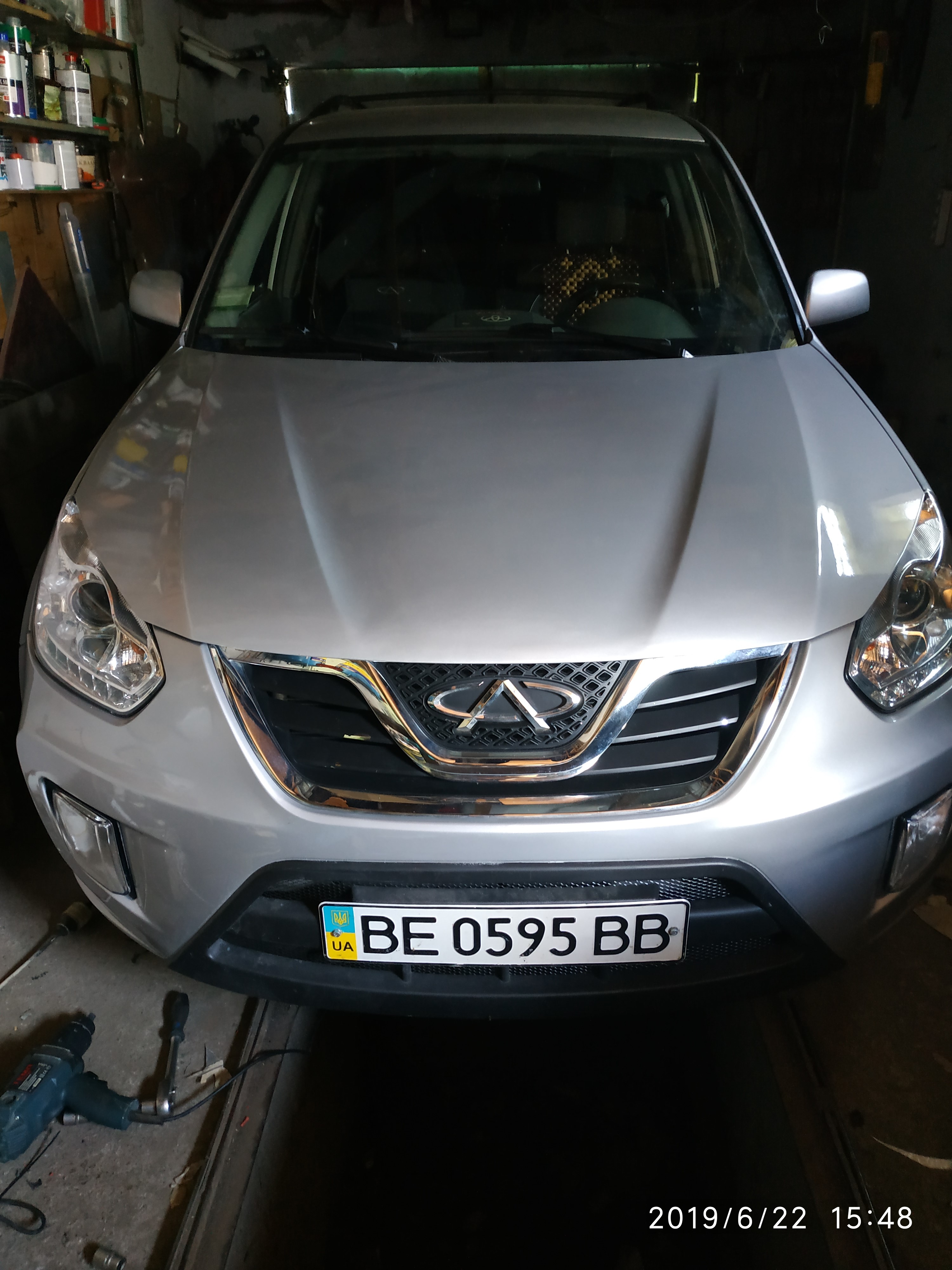

Вот типа проэкт , заверше 8-) н.

Это Вы на модель 2008 года поставили новую морду? (Крылья, фары, капот, бампер)

Да как то так.

ur5
- а что ж так скупо описали? - Жалничаем?
- очень полезный и хороший опыт!
Будем благодарны за чуть более подробное описание. Какие были нюансы? Какая по вашему разница в деньгах?
Ну и за пару фоток с других ракурсов... Интересно-же!
У мну, передок довольно таки пострадал от ржавчины, крыла - однозначно надо менять... Фары уже на чорти что похожи... Тоесть - прямой клиент!
