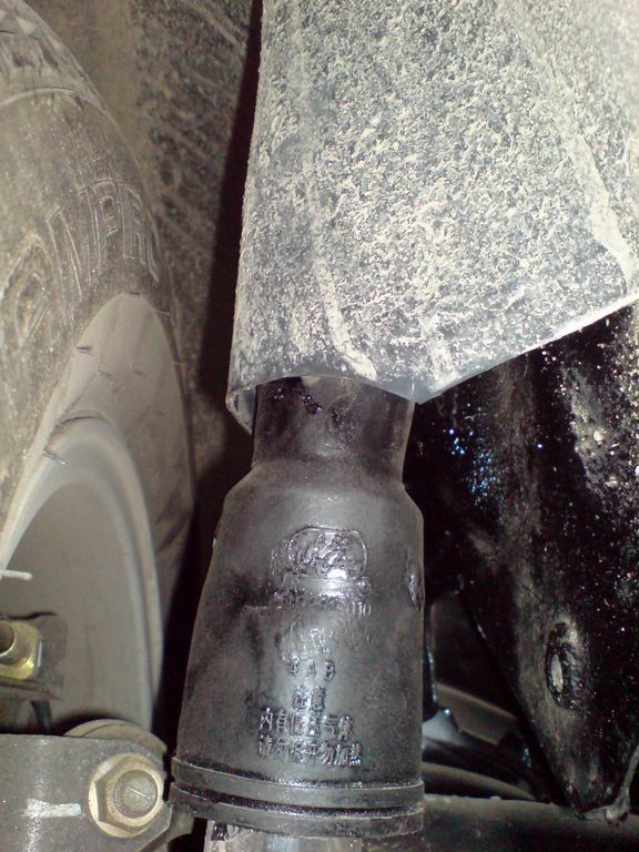

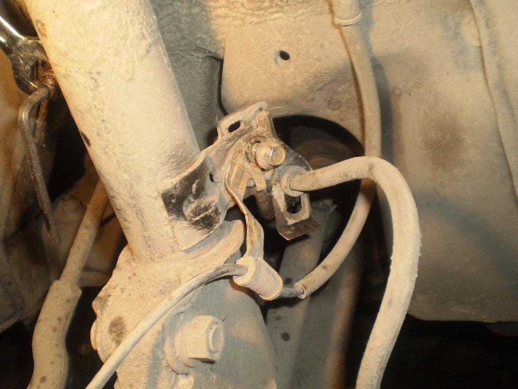

На днях возникла такая проблемка. Еду себе спокойно и вдруг на повороте издается неприятный звук со стороны заднего левого колеса, похоже на то как вроде по стальному маховику резиной провести. Причем звук настолько громкий, что услышал с закрытыми окнами и музыкой. Первая мысль навернулся подшипник... Вышел пошатал машинку, амортизатор вроде работает. Заглядывал со всех сторон ничего ненормального так и не увидел. Машинка новая, поехал на СТО на диагностику. На подъемнике сразу стало ясно в чем беда. Подкрылок стоял сильно близко к пыльнику амортизатора и тупо закусил его, причем завернул так, что пыльника вообще не было видно. Все вернули на свое место, подкрылок подрезали. С правой стороны машины как ни странно, но зазор был больше. На СТО сильно удивились и спросили кто ставил подкрылок, видели вы бы их лицо когда я сказал что они :-D Так, что глаз да глаз за нашими слесарями :warning:

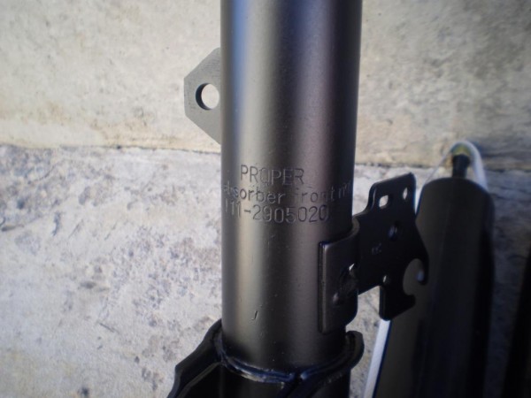

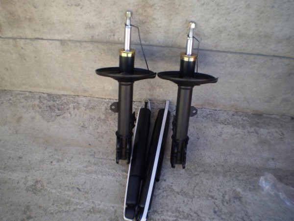

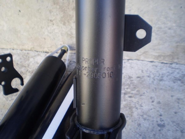

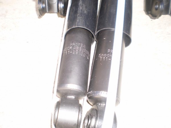

Вот получил от друзей с Киева набор амортизаторов на свой ТИГГО ( эти изготовлены специально для ТИГГО ).
По цене они дешевле чем КАЯБА а по качеству говорят не то что уступают а работают ни чем не хуже.
Люди ставили уже такие на свой авто Chery и не только на Tiggo а в результате оставались ними довольные.
Кто что знает про данного производителя прошу высказать свое мнение.
Ну а у меня остался только один вариант как их установить и почувствовать общую разницу. :-P

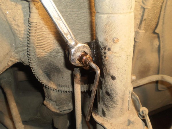

Сообщение Re: амортизаторы Chery Tiggo

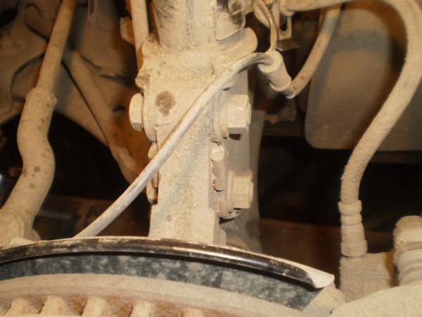

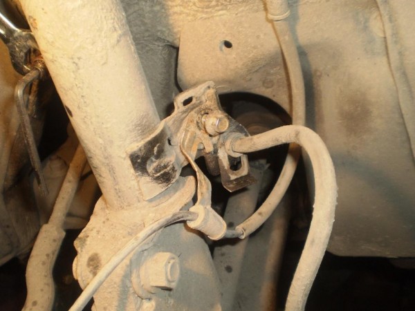

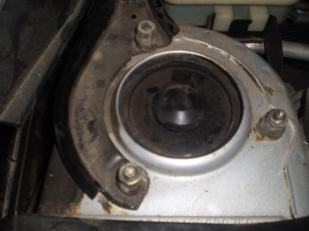

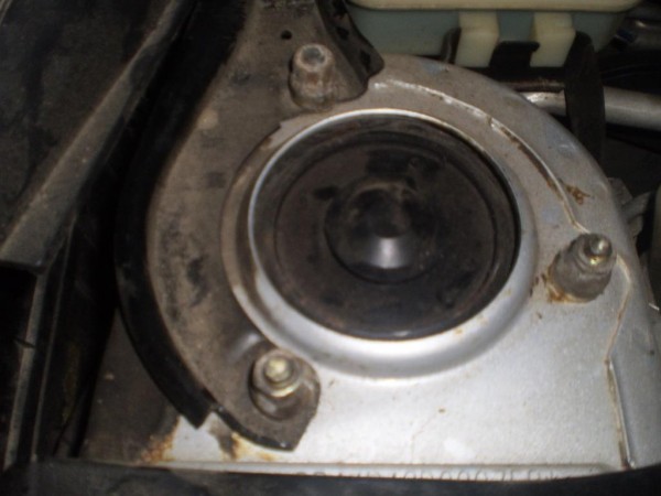

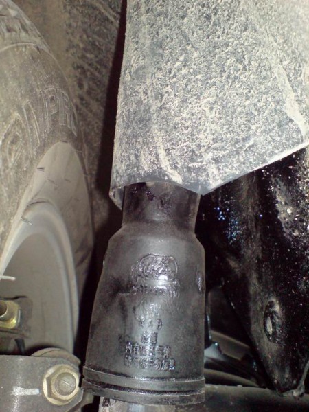

Не удержался решил поменять сегодня свои амортизаторы,начал с задних думал что ними одними все и закончится. :x
Не тут то было времени они заняли минут 30 - 40. ;) вот и решил заодно и передние поменять зачем откладывать все на потом.
С ними повозился немного дольше заодно и колодки передние поменял.
С фотографировал только монтажные соединения и места крепления передней стойки.
Осталось теперь только проверить их на дороге. :bye:
P ВЕРХ.JPG [ 66.81 КБ | Просмотров: 3783 ]
P НИЗ.JPG [ 84.91 КБ | Просмотров: 3783 ]
P ТРУБКА+ ПРОВОД.JPG [ 91.09 КБ | Просмотров: 3783 ]
P ТЯГА .JPG [ 96.64 КБ | Просмотров: 3783 ]
Вс июн 06, 2010 0:47
