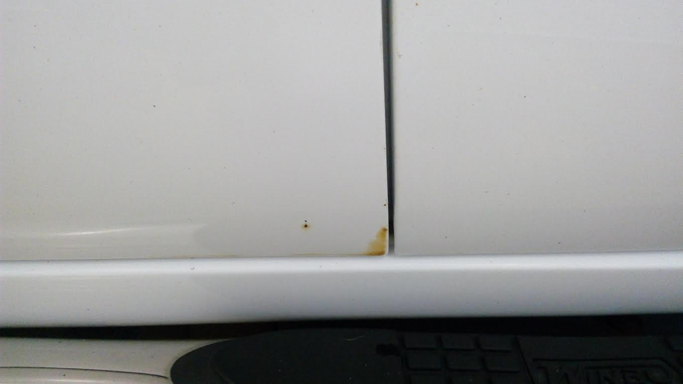

Если снаружи на дверях очагов ржавчины нет, то Ваш вариант будет самым правильным, только при обработке и покраске очагов ржавчины защитите хорошенько лицевую часть двери.

С наружной части двери есть два пятна коррозии. Диаметром примерно 4-5 мм. Может их тоже аккуратно зачистить,прогрунтовать и покрасить с баллончика? К стати машина ни разу не "антикорилась". Планирую этот процесс на лето. Вот только думаю если я в двери задую мовиль, как потом со временем шумку клеить буду))
р.с. на фото коррозия выглядит гораздо хуже))

А вот снаружи самостоятельно делать не рекомендую, ищи маляра, который согласится локально подкрасить аэрографом, естественно после обработки.
Мовиль смывается растворителем, так что шумить сразу или потом смывать Мовиль и шумить, выбор за тобой.

сейчас такое время, что ездить с пятном можно )
зчистил, обработал типа цинкарем, грунт и поехали, для фанатов ну балоном задуть,

Та я вот тоже думаю, зачистить аккуратно,подкрасить и так ездить. Мне и так по хорошему два элемента нужно перекрасить)) Крыло и бампер-после прошлой владелицы. Ну этим же ближе к лету буду заниматься. Конечно очень огорчает коррозионная стойкость тигго.Сколько пересмотрел машин-не было ни одной совсем без точек ржавчины.Хоть совсем не большие-но все таки были.

Александр, те кому надоело подкрашивать свой Тигго, уже продали его. Камешки на наших дорогах знают свое дело. Купите аналог Дремеля, преобразователь ржавчины, грунт, краску, лак и вперед!
