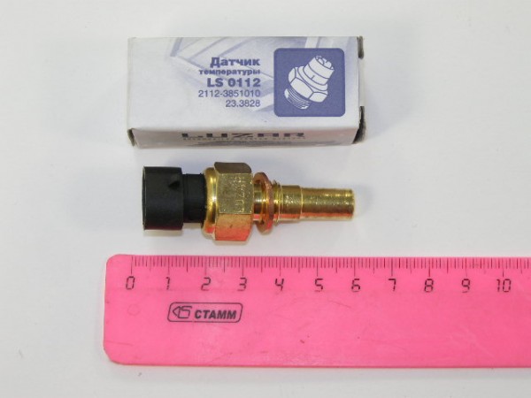

Повідомлення Re: Стала плохо заводится
Бензин шмензин)))))для двигателей Ацтекко 1,6-1,8-2литра решение простое.Меняете датчик ОЖ родной на датчик от десятки+разъём к датчику и всё.
