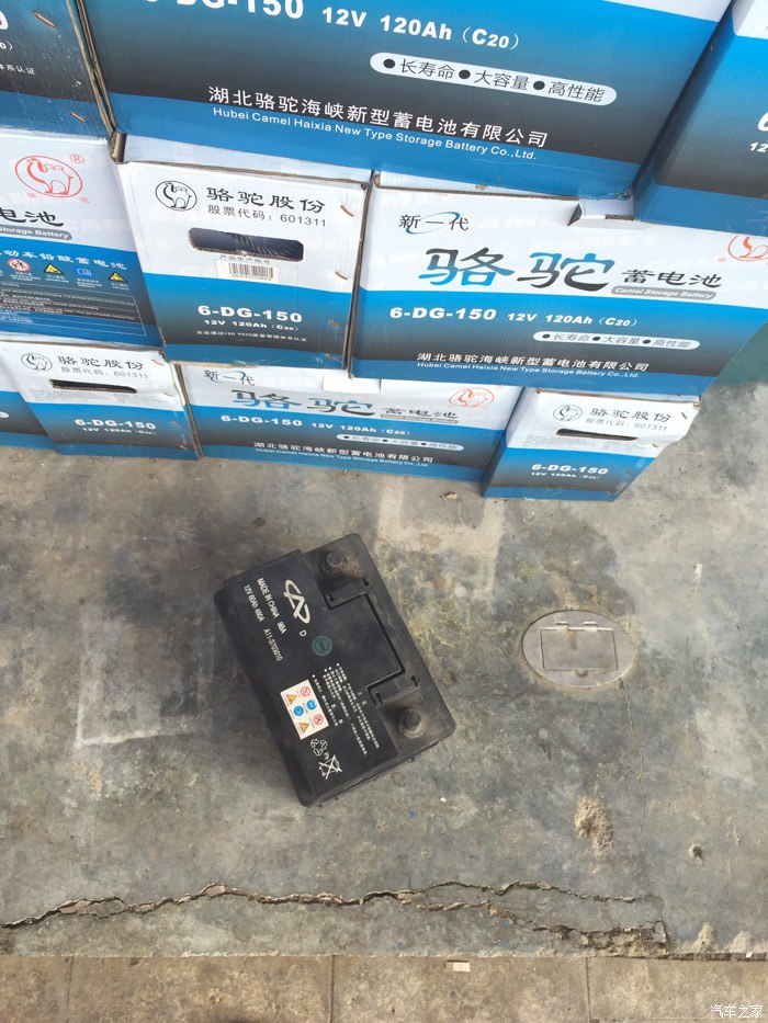

Стояв ROCKET 70Ah з пусковим током 600А.
Йому на заміну вибрав український Viking 74Ah, пусковий ток 720А,
враховуючи особливості запуску автоматичної коробки в зимовий час.
Трошки довелось підрівняти посадочне кріплення, але не критично.
Штатні клеми, до речі, повне гуано.

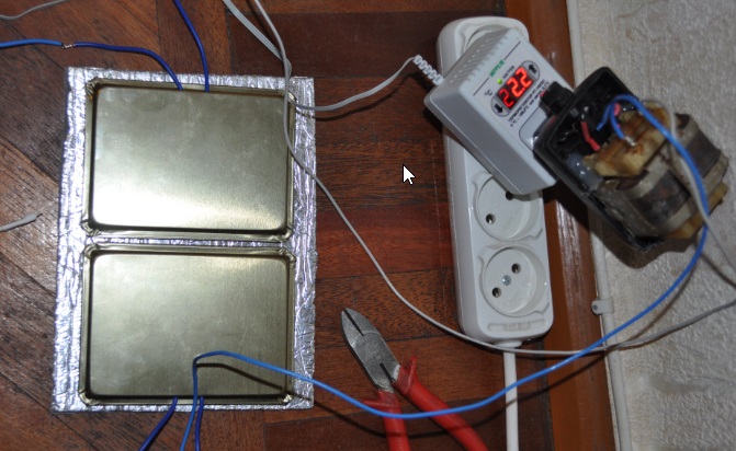

Давно думал над подогревом аккумулятора в морозную пору. Да зимы последние годы сильно не напрягали. Смотрел в сторону нагревательных элементов для теплого пола. Думал их поджать к бокам. Но тут наткнулся недавно на сайт херсонского пчеловода, который делает нихромовые нагреватели для уликов. Рассчитаны на 12В, 12Вт. Размер 9х12 см. Купил парочку (по 45 грн за шт) и сегодня провел "стендовые" испытания. Цель - проверить температуру нагрева при подключении к адаптеру 12В. Завтра установлю эти нагреватели под аккумулятор и проведу "натурный" эксперимент.
На фото 2 нагревателя лежат на куске 5мм фольгированного пенофола. Включены нагреватели последовательно к переменному напряжению 12.5В. Адаптер воткнут в терморегулятор (для подстраховки) белый термодатчик виден слева. Выставлял температуру 30-33 градуса для проверки и настройки. Для проверки максимального нагрева убрал термодатчик в сторону. Сверху на пластины нагревателя вырежу пластину из оцинковки или дюралевую, если найду, для распределения тепла и механической защиты. Сверху все придавится аккумулятором.
Включать можно перед морозами, тогда по утрам аккумулятор будет тепленький и крутить будет стартер весело.
Если кто-то ставит доп оборудование, не забывайте изолировать все хорошо и предохранитель ставить.

снизу у АКБ толстое пластиковое дно да ещё небось с воздушными рёбрами жесткости, скорее всего - не эффективно будет, т.е. совсем никак :=(
скотчем :=) к бокам примотать штуки четыре, "полотенцем" обернуть - вот тогда, отсосав сколько-то там Ач должно легка отогреть "отморозка", но главная суть всё-таки видится в совместной работе с двигателем на ускоренный оттай под дальнейшее скорейшее восприятие заряда, имо

Спасибо всем откликнувшимся. Предназначается моя приспособа для неспешного подогрева в морозные ночи (в гараже подключено к адаптеру на 12в). Да, донышко у аккумулятора с ребрами, это безусловно ухудшает ситуацию. Но тепло - оно вверх все же идет, так что греть потихоньку будет. Приложить нагреватели по бокам можно, только лучше для этого выбрать ленточные (от теплого пола, с секциями на 12в). "Придавить" к бокам пенофолом 8мм. на клеящейся основе.
Впрочем, это все изыски, если каждый день ездит машина, то это все лишнее. А вот если постоит недельку на морозе, тогда вяловато крутит холодный аккумулятор.

Провел "ходовые" испытания подогревателя. 2 нагревательных элемента включенные последовательно, разогрели аккумулятор от температуры -3 до +3 за 10-12 часов. Напряжение на клеммах поднялось с 12.3 до 12.6В. Цена решения - 2х45грн за нагреватели + 30 грн доставка, + кусок картона, оцинкованного железа (со свалки бесплатно), + полоса пенофола (осталась после утепления дверей) + адаптер на 12В, 2А - 50 грн. + час на монтажные работы. К предстоящей морозной неделе готов :)
А вот следовать советам, которые давали выше (держать аккумулятор на зарядном устройстве в дежурном режиме) крайне не рекомендую. Кто хочет углубиться в тему свинцовых аккумуляторов и их правильного обслуживания, добро пожаловать на форум электротранспорт ру. Там много чего интересного узнать можно :)
