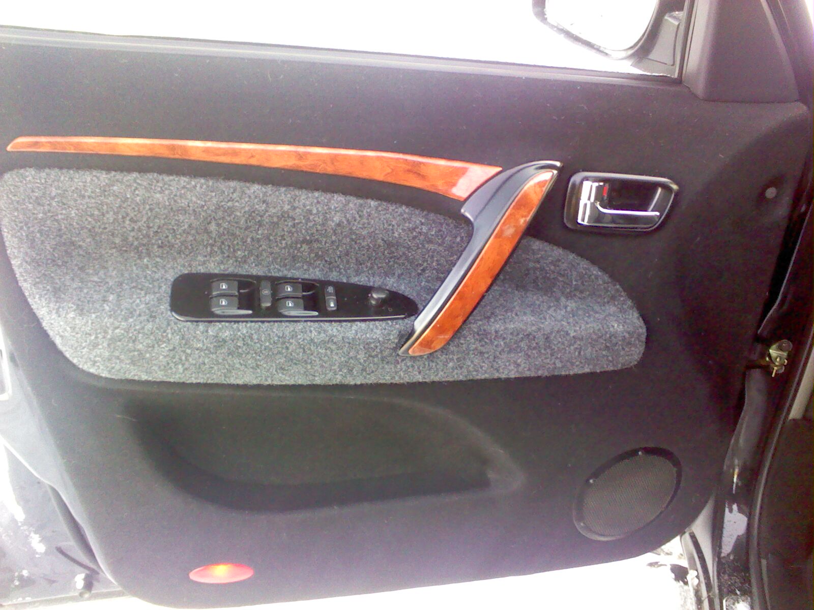

ВО! водительская дверь - как все! Дефекты устраню весной - холодно!

полоса над ручкой - откуда, у мну нет такой.
Обклейка велюр или алькантара? :?

slavutich написав:
Руль забульбенил. Два дня, кусок автокожзама и куча мозалей от иголок.....
Очень грубый ворс, как по мне, типа валянки. Велюр получше, будя.

Повідомлення Re: Tiggo - комфорт.Доработка салона, подсветка, и.т.п.
Коментарий к рулю? Там ворса нет! А если к вставкам на дверь - пока поставил куски карпета от перетяжки багажника - куплю велюр на сиденья (тоже буду перетягивать) заменю в один цвет и материал.
А полоса (молдинг) - самделашные, поэтому и нет. А ручка есть?

slavutich написав:
........- пока поставил куски карпета от перетяжки багажника - куплю велюр на сиденья (тоже буду перетягивать) заменю в один цвет и материал.
Клеил сам? Были проблемы с волнистостью? Клеить от центра? Каким клеем? Родное матерчатое покрытие снимал, или поверх? Может еще есть подводные камни? Спрашиваю, потому что хочу тоже переклеить (скажу сразу - руки не из жо....). Буду благодарен за консультацию.

Да все сам. Клеил 88 клеем, материал автокарпет, клеиться на ура без проблем. Родное снимал, т.к. на одной попробовал оставить- едва запихал - толсто с карпетом. Клеить можно хоть от куда, в зависимости от материала, если плохо тянеться тогда маленькими участками. Все!

Славутич,дорогой подскажи,а где найти материал для декора салона, а именно:накладки на торпеду.То что предлагает интернет я уже приобрел,но хочу добавить своего декора. У Вас совпадает и цветовая гамма и толщина,.....с чего молдинг чем оклеивали?

Молдинги делал из оцинковки 0,5 мм. Вырезал заготовки ножницами по металлу, чеканил, припаивал винты, потом зачищал и шлифовал под виниловую пленку. Пленку (под дерево) покупал в каком-то Донецком интернет-магазине, ссылку не сохранил. Только у них, из всей Украины, был этот цвет.
