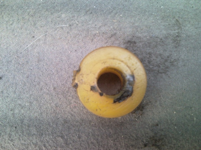

И так , начем сначала -
Winston написав:
Скорее всего резьбу "покоцало" уже после того как разлезлась втулка и винт начал погуливать.

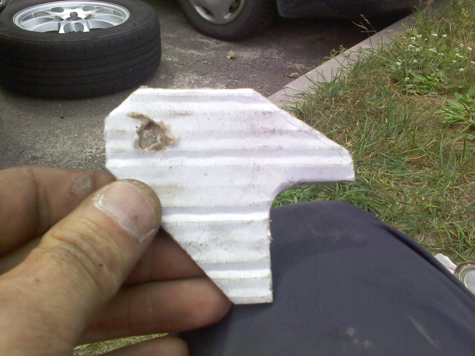

разочарую догадка неправильная, после токого как сейчас выложу остальные фотки станет все понятным . Вариант того, что стойка была установлена с некоторым смешением от перпендикулярности более справедлива. Но на мой взгляд было бы наиболее правильно сделать там шарнирный механизм, чтобы поверхность опорной тарелки втулок всегда был перпендикулярным. Т.е устновить между отверстием в креплении амортизатора и стойки втулку, например фторопластовую.
Замечу еще раз - разбивается только одна втулка из 4 установленных, т.е нижняя , прикрученная к амортизатору, абсолютно аналогично случаю описанному выше WASD. Два случая за короткий период у разных пользователей, заставляют задуматься!

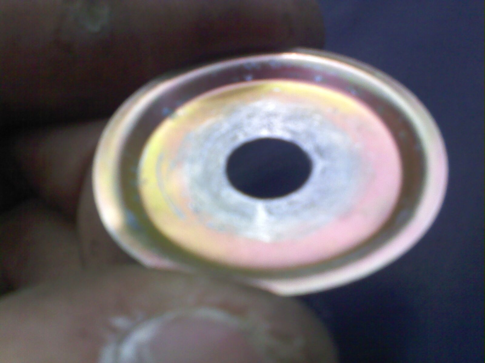

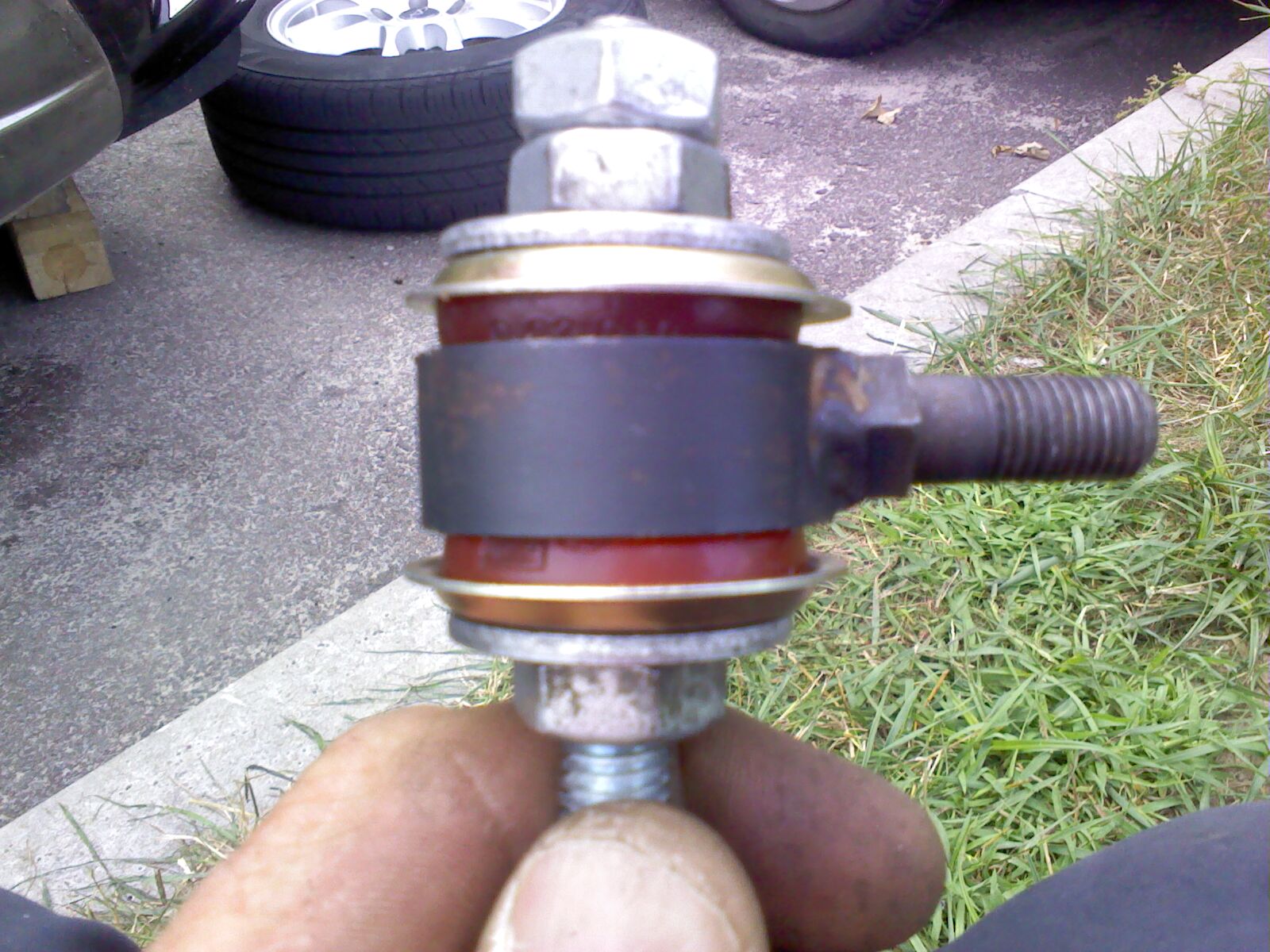

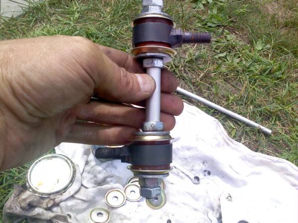

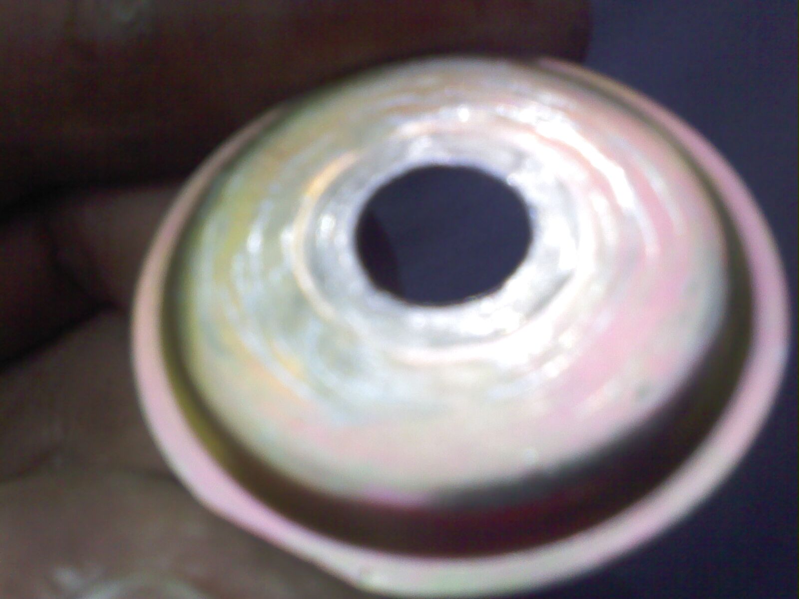

Все, шайбы приехали (правда немного отличаються от фото Экзиста, внутренний диаметр13 мм., толщина 1 мм. и буртик на внутреннем отверстии развальцован в обратную сторону), но уже доработал. Завальцовку расклепал по плоскости шайбы, получились неровные края и диаметр около 8.5 мм. рассверлил до 10 мм. Бум пробовать.
По передним склоняюсь к полной переделке к рычагу.

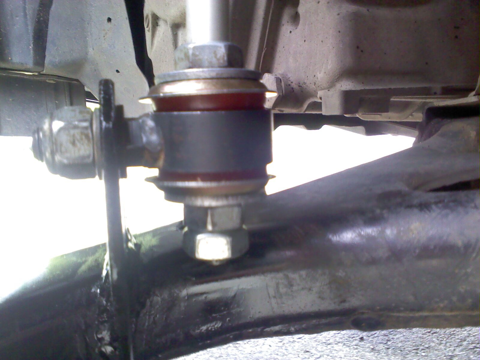

Почитал ваши отзывы о стойках и решил присоединится к тестам. У Фрая купил стойки (за что ему огромное спасибо!) и вчера установил на своего Тигра. Так как стойки уже устанавливались на авто, самоконтрящиеся использованые гайки пришлось выкинуть и прикрутить гайками которыми были закреплены старые стойки. Немного перестарался и на одной стойке сорвал резьбу, придется срезать болгаркой, ну это сам виноват.
Ощущение от езды только положительное, рулится отлично, машина действительно стала более собранной, как новая. Установка 4 000 км назад новых стоек стаба такого эффекта не дала. Кстати стойки оригинал которые были установлены 4000 км назад в плохом состоянии, люфтов нет но шарниры ходят очень легко, можно сказать болтаются.

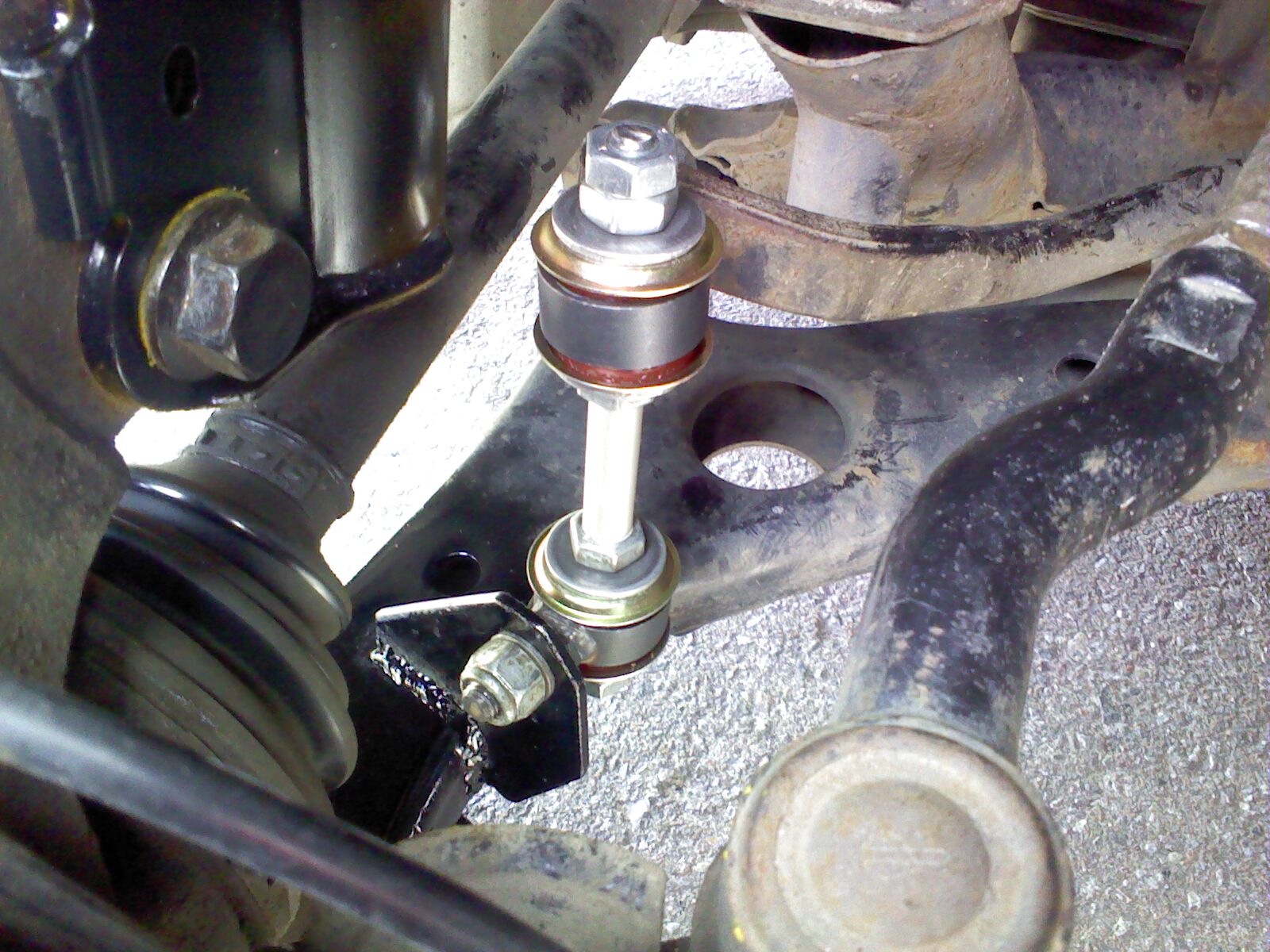

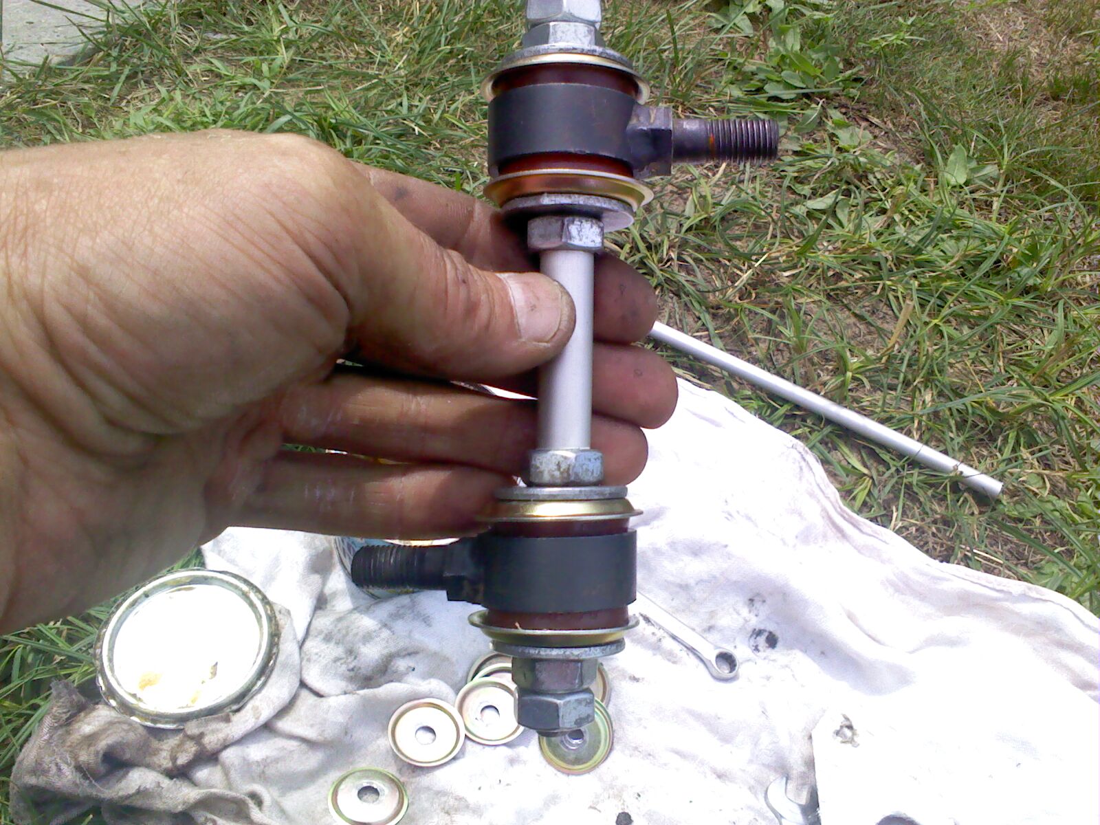

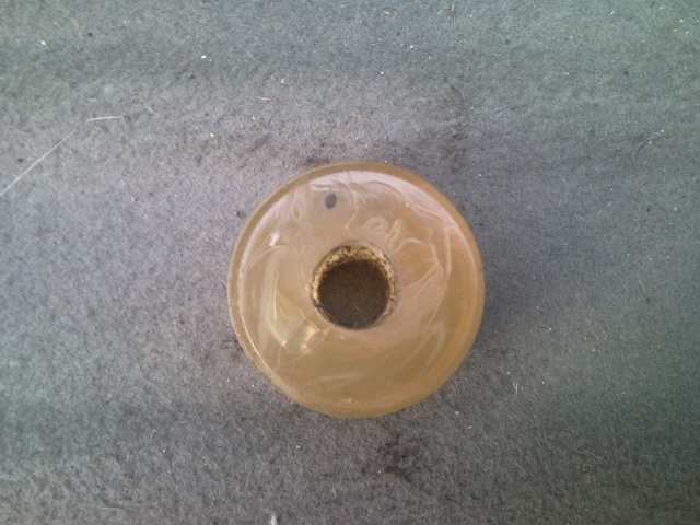

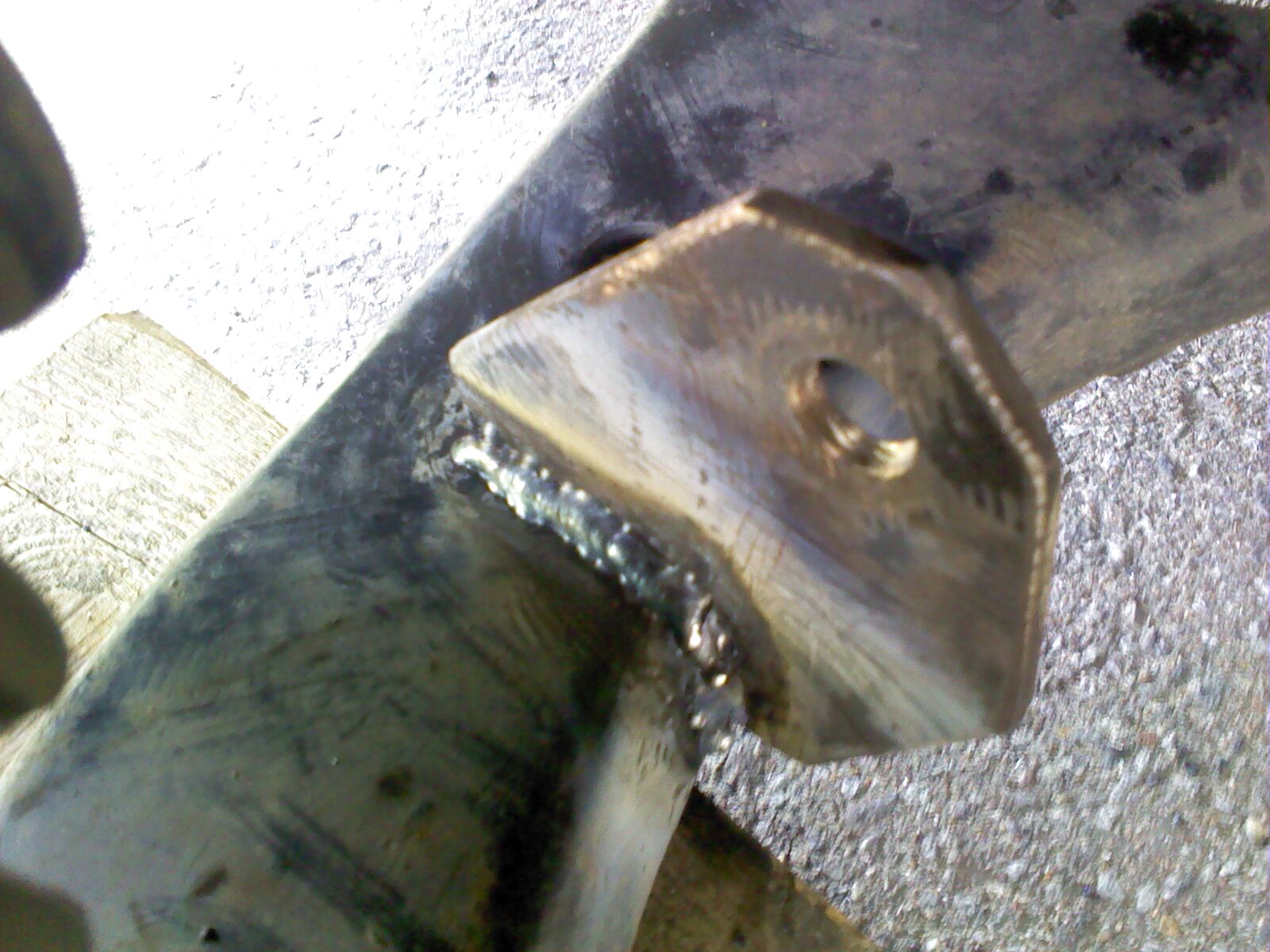

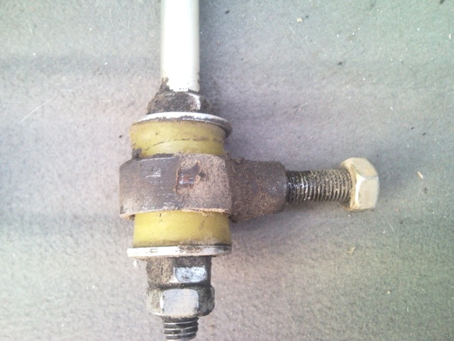

Сказано - сделано! Чо нам бешеным сабакам - 100 км. не круг....
Короче, не будут они ходить долго в такой конструкции, на одной верхней втулки и у меня появилась маленькая трещинка. Пока не разобрал, не промыл не видно.
Ну и результат.....

Так и имею - как было, нужно переделывать к рычагу, чтобы убрать радиальную нагрузку. Тем более,что оказались очень капризными при установке (пример Ваш опыт с порывами), а эти зажал между шайбами и забыл.

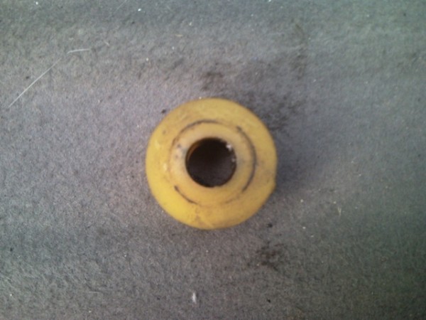

Сегодня после разборки и тщательного изучения всех отпечатков на полиуретановых втулках родилась еще одна мысль, на этот раз последняя, необходимо в корпусе втулок сделать доработку (проточки под конус), чтобы избежать продавливания втулок внутрь корпуса по диаметру 15 мм. Завтра выложу эскиз. Доработка мелочная но очень полезная на предмет ходимости втулок.

Александр, конус хорошо, а радиус ещё лучше, но и это не спасёт предыдущую конструкцию. Если ставить стойку как было, то надо, чтобы верхнее соединение, со стойкой, было шарнирным, а нижнее может быть со втулками и проушиной.... вот тогда будет всё путём! К стати у меня "косточки" в хорошем состоянии и если нижнее крепление "косточки" сделать через втулки с проушиной, то должно быть всё "ОК"!

Да Владимир, поддерживаю по поводу шарнира, но это геморой, поэтому переделал на рычаг, хотя до последнего был уверен в ходимости предыдущей конструкции. На счет радиуса - это идея! завтра нарисую. Задние еще не переделывал, попробую применить на них решение с радиусом, для лучшей ходимости, потом и передние приведу в порядок. Ну а к рычагу, как переделал - мне понравилось, проще и надежней, что и хотелось.

Не получаеться, появляються углы наклона и при ходе стабилизатора вверх-в низ получаем те-же радиальные нагрузки. Самое лучшее - это перпендикулярно ходу стабилизатора.
Для информации - ход у стабилизатора оказался огромный, более 200 мм. поэтому стойки получились такие - же как на задке.

Поледняя Уважаемые! Эксперименты закончились - пример тому задняя подвеска, там тот-же принцип, что я сегодня воплотил на передке! И по нему вопросов нет. Но нужно еще кое что подправить, завтра нарисую.
